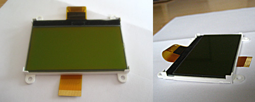

ich konnte ein paar Graphik-Displays abstauben.
Geile Teile, schön flach, guter Kontrast, incl. Beleuchtung, keine
nervigen negativen Kontrastspannungen ...
Es sind COG-Displays (siehe Photo, das ich später noch posten werde).

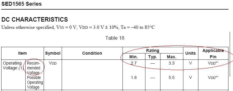

Gast #831794
Also, das Datenblatt deines Controllers lässt die 3.3V explizit zu und
empfiehlt diese sogar. Warum Batron lediglich die 5V aufführt bleibt
wohl deren Geheimnis.

OP #831839
Ja, das habe ich auch gesehen! deshalb war ich etwas verunsichert durch
die 5V im Datenblatt.
Ich könnte mir höchstens noch vorstellen, dass die Pixel des Displays
nicht sauber angesteuert werden, weil das LCD selber vielleicht eine
bestimmte Mindestspannung braucht...
