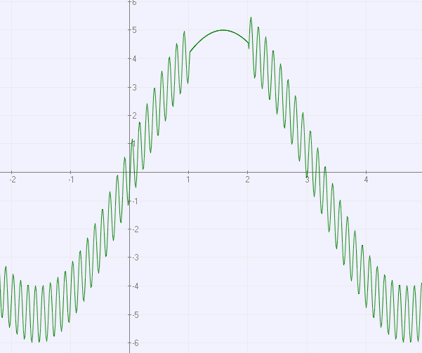

Ich will mich gerade in die AM Modulation einarbeiten,
Nur ergibt sich mir nicht wie das denn überhaupt funktioniert...
Angenommen ich habe meine Sinusförmige-Wechselspannung mit 50Hz,..
Wieso kann ich dann hier einfach eine Überlagerung mit einer anderen
Wechselspannung machen ohne dass die ursprüngliche Spannung verändert
wird ?
Es geht hierbei um eine rein elektrische Schaltung um auf eine Spannung
ein Datensignal zu modulieren ?
Danke ;-)

#830937
also bei einer einfachen Überlagerung (2 Signalleitungen verbinden),
bewirkt nur eine Addition. Die beiden Frequenzen sind vollständig in
Frequenz und Amplitude enthalten. Bei einer AM muss jedoch Multipliziert
werden, da neue Frequenzen entsehen sollen. (Siehe PDF im Anhang).
Aufgrund der Beziehungen entstehen dann die beiden Seitenbänder mit der
Frequenz (Träger - Modulationssignal) und (Träger + Modulationssignal).
Meist reicht ein Seitenband aus und das Obere wird weggefiltert.
Schau auch mal nach Ringmodulator im Netz.

Gast #831509
Der Phillips arbeitet mit der Amplitudenumtastung,... Okk
doch warum funktioniert die Amplitudenumtastung in meinem Hausnetz das
versteh ich ja noch nicht ganz?
http://www.itwissen.info/definition/lexikon/_ASKASK_ASKamplitude%20shift%20keyingASK_ASKAmplitudenumtastung.html
Laut dem Oszibild fehlt meinem Sinus ja der wichtige "230V 50Hz"-Teil ?
kann doch nicht Wahr sein dass ich mit nem kleinen IC mein ganzes
Stromnetz manipulier ?
Gast #831539
Das tust du ja auch nicht.
Du addierst (!) den 220V / 50Hz Sinus (naja) einfach ein
amplitudenmoduliertes Signal. Überlagerung!
Du hast anschließend ein Gemisch aus Netzsspannung und ASK-moduliertem
Signal in sehr unterschiedlichen Frequenzbereichen.
Die normalen Verbaucher merken von den paar Milliwatt nichts und dein
ASK-Empfänger wird über die Ankopplung von der Netzwechselspannung
verschont.
Nochmals zum Unterschied:
[x=2*PI*f1, y=2*PI*f2]
sin (x*t) + sin (y*t) ist eine Addition, beide 'Frequenzen' x,y sind
unverändert in dem Gemisch vorhanden.
sin (a*t) * sin (b*t) ist eine Modulation. Im Idealfall sind danach
beide Frequenzen a und b nicht mehr vorhanden, dafür neue, nämlich (a+b)
und (a-b).
Bei der Datenübertragung addierst du
230V*sin(2*PI*50Hz*t) +
U_T*sin(2*PI*f_T*t)*Umod(irgendeine_Funktion_der_Daten(t))
Dies sieht dann auf dem Oszi aus, wie in dem Link, nur dass die gerade
Mittelline jetzt dem Kurvenverlauf der 220V/50Hz entspricht und die
Daten obendrauf hängen.
Die Anlage entspricht der unteren Zeile des ITWissen-Bildes, mit einem
Bit 0 und vielen Einsen...
