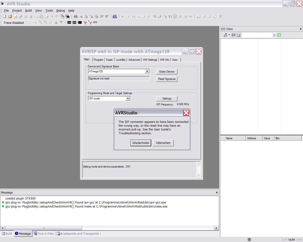

ich benutze einen AVR ISP mkII mit USB.
Damit möchte ich eine  Atmega128L mit 3V flashen.
Leider erfolglos. Geht das Grundsätzlich nicht?
Der Programmer wird ja mit 5V versorgt.
Auf meiner Platine ist am ISP 3 V.

ich denke schon, mit einem älteren ISP Programmer der einen seriellen
Anschluß hat gehts.
Beim AVRISPmkII meint siehe Anhang...
von Christian U. (z0m3ie)
Du betreibst den AVR Tatsächlich mit > 32 Mhz ? Das ist lt datenblatt
unzulässig... Wenn nicht setz mal die ISP Frequenz runter die muss unter
1/4 der Targetfrequenz sein.

von Pete K. (pete77)
Kann denn die Signature gelesen werden ?
von Spess53 (Gast)
Hi
Du hast immer noch nicht auf die Frage von  STK500-Besitzer geantwortet.
Der ATMega128 wird nicht über MOSI/MISO programmiert.
MfG Spess
von Rainer I. (raih)
hast Du an den MOSI/MISO Pins (PE0/PE1) evtl. einen RS232-Treiber hängen
Der Pin PE0 wird für MOSI und RxD benutzt.
Wenn daran z.B. ein MAX232 hängt, so treibt dessen Ausgang gegen den
MOSI-Ausgang vom ISP-MKII.
Ich hatte dieses Problem, dass ein alter serieller Programmer
funktionierte, der neue ISP-MKII jedoch o.g. Fehler meldete.
Als Lösung zwischen MAX232-Ausgang und PE0 einen Widerstand in Reihe,
den MOSI-Pin vom ISP-MKII direkt auf PE0.
Gruß,
Rainer
von Michael (Gast)
So ist das Ganze verdrahtet:
GND   6
Reset 5
Mosi  4 -> PE0
SCK   3
3V    2
Miso  1 -> PE1
Kein Pegelwandler
