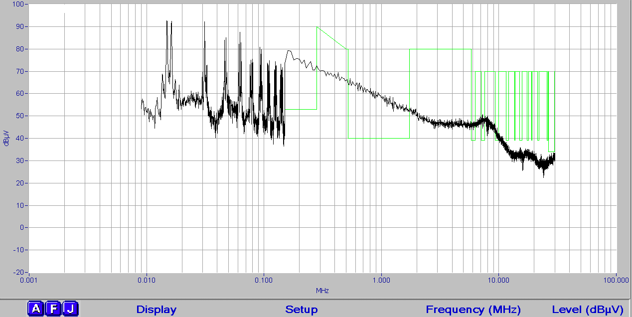

Mein Betreur im Praxissemester hat den Wunsch geäußert, eine
Motor-Kennline (siehe Anhang) die bei einer EMV-Messung gemessen wurde
mit Pspice nach zu bilden.
Meine Frage ist nun, ob dies unter normalen Aufwand überhaupt lösbar
ist?
Quell- und Senkimpedanz sind nicht bekannt, Länge der Zuleitung auch
nicht genau definiert, etc

ähm... wie schon oben erwähnt fehlen noch viele angaben...
wenn du dir ein modell überlegst für deinen motor (also bestehend aus
allem was du gerne simuliert hättest) dann kannst du das dann z.b mit
matlab/octave/scilab die Parameter so suchen lassen, dass das modell
deinen messungen entspricht... das kann man dann gemütlich in pscpice
verwenden.. nur ist das etwas.. naja sagen wir anspruchsvoll wenn man
sowas noch nie gemacht hat...
und was willst du da eigentlich genau simulieren?? meines wissens ist
pspice nicht in der lage die (stör-)strahlung von irgendwelchen
schaltungen zu berechnen...
Und mehr kann man mit den daten die du da hast nicht modellieren...

Gleichstrom-Nebenschlussmotor bzw. Permanentmagnetmotor würde ich wie
folgt elektrisch simulieren: Spanunngsquelle ( Spannung proportional
Drehzahl ) + Wicklungswiderstand + Wicklungsinduktivität in Reihe;
Erregerwicklung, falls vorhanden, parallel.

handelt sich um einen Motor mit 50 Watt, die Topologie ist mir nicht
bekannt, ich weiß nur dass er über PWM angesteuert wird und dass auch
das Hauptproblem ist.
Die Schaltfrequenz der FETs und die harmonischen davon erzeugen
Funkstörspannung, die nicht innerhalb der Norm liegen und nun über
LC-Tiefpaß etc gefiltert werden sollen.
Wie gesagt es kam der Gedanke auf es zu simulieren, aber ich denke mal
dass nimmt ein Haufen Zeit in Anspruch die ich nicht habe, da ich zur
Zeit noch 4 Monate zur Bearbeitung der Thesis habe.
