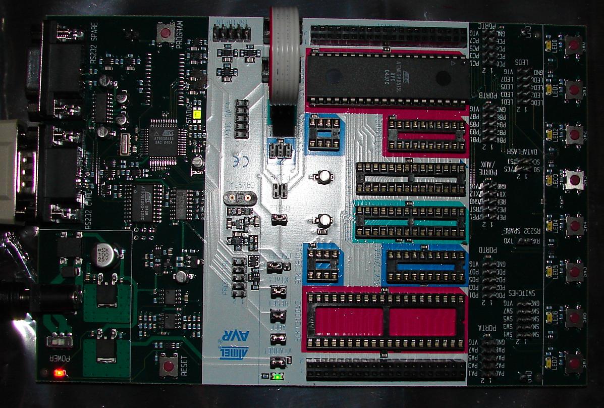

habe soeben mein STK500 bekommen und versuche gerade mal was auf den
vorhandenen uC (AT90S8515) zu programmieren.
Leider bekomme ich immer die Fehlermeldung "Programming FLASH ..
FAILED!" im ISP Mode und "WARNING: FLASH byte address 0x0000 is 0xFF
(should be 0x0C).. FAILED!" im High Voltage Mode.
ISP Kabel bzw. die Kabel für PP/HVSP mode habe ich nach Anleitung
angeschlossen.
Stromversorgung ist ein Labornetzteil mit ca. 12,5V eingestellt.
COM-Kabel ist natürlich angeschlossen.
Nutze AVR Studio (neueste Version von Atmel runtergeladen).
Als ich das erste mal connecten wollte, wurde mir mitgeteilt, dass eine
neue Firmware programmiert werden muss (was ich auch gemacht habe) und
das lief erfolgreich ab.
Muss ich noch irgendwelche Jumper setzen oder irgendeinen Knopf drücken
oder sonst was? Habe bisher leider noch keine Erfahrungen mit den AVRs,
deshalb habe ich mir ja das STK500 gekauft.
Ich hoffe, ihr könnt mir helfen!
Vielen Dank schonmal!
Daniel
OP #831223
Habe mal ein Foto von dem Board gemacht. Habe eigentlich nichts
verändert, seitdem ich das Board aus der Box geholt habe. Der uC steckte
schon, habe nur das ISP-Kabel, serielles Kabel und Stromversorgung
angeschlossen, sonst nichts! Sogar das Testprogramm mit den blinkenden
LEDs war noch auch dem uC (ok, dazu habe ich natürlich die Ports mit den
LEDs und Tastern verbunden und später wieder getrennt).
Muss ich denn irgendwas bei AVR Studio beachten? Habe nur ein Projekt
erstellt mit dem Wizard, dann eben den AT90S8515 gewählt und nur eine
while(1) Schleife programmiert. Dann eben auf Build gegangen
(successful, 1 Warning) -> Connect -> Das erstellte HEX-File gewählt ->
ISP Mode -> Program. Auch wenn ich vorher manuell ein Erase mache,
passiert das gleiche (Erase Device before programming ist an).

Jörn Paschedag wrote:
> Es ist die Rede von AT90S8515, aber auf den Foto ist es ein ATMEGA8515.
> Richtige Auswahl getroffen im connect Menue?? Steht im "Programming Mode
> und Target setting" ISP? Dann versuch mal ein "read signature".
WTF! Du hast natürlich Recht! Kann sein, dass es daran lag, ich Depp!
Habe mir schon bevor ich das Board hatte mal in die Beschreibung
geschaut und da stand drin, dass ein AT90S8515 dabei sein sollte.
Deshalb bin ich davon ausgegangen, hab nur auf die letzten Zahlen
geachtet.
Das "read signature" hatte glaube ich funktioniert. Bin grad nicht
zuhause, werde das vielleicht gleich noch testen, wenn ich dazu komme.
@Max
"ISP-Frequenz ist zu niedrig! Mach die mal auf 115.2 kHz"
Das werde ich auch mal probieren, wenn es immer noch nicht geht, danke!
Danke für die Hilfe, hoffentlich klappts jetzt! Werde berichten. =)

OP #831533
Es funktioniert! Es lag wirklich an dem falsch angegebenen Controller
(ich dumme Nuss). Danke für eure Hilfe! =)
