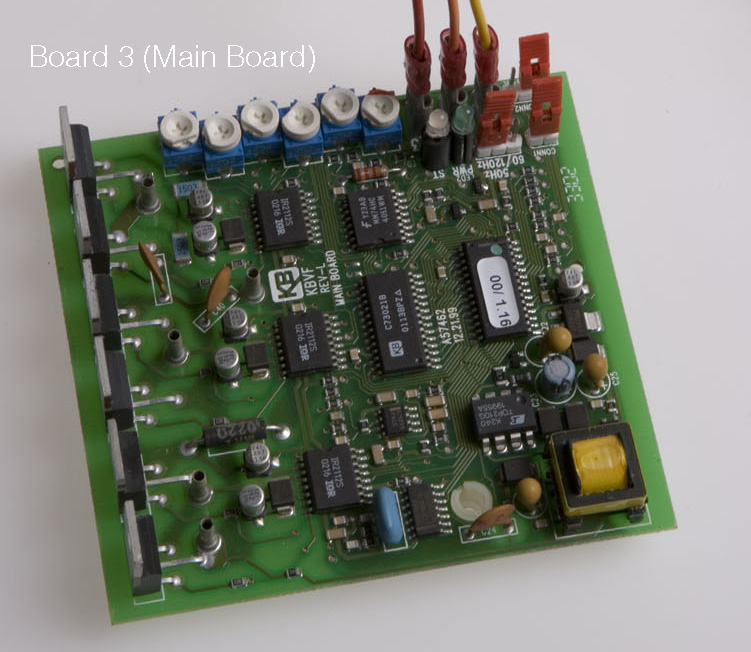

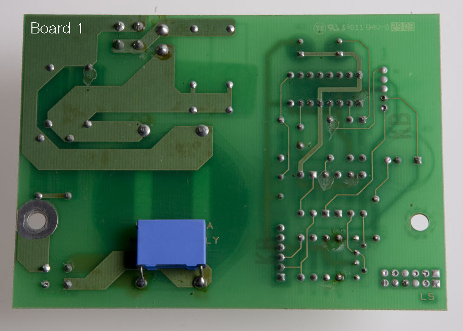

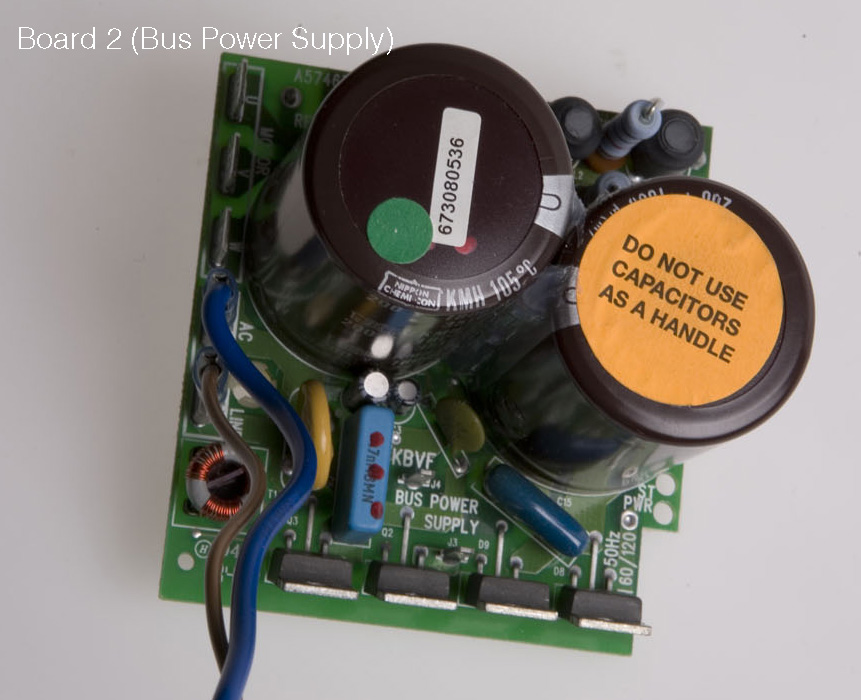

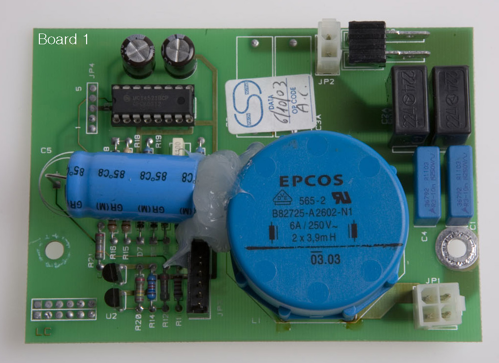

Hallo Leute, danke erst mal für die bisherigen Antworten. Ich hatte leider die Woche arg viel zu tun und konnte mich nicht mehr mit dem Umrichter beschäftigen. Jetzt gibt's aber immerhin mal die versprochenen Fotos und ich fang' mal an zu Messen. Wenn Noch jemand was einfällt, immer her damit. Ich dachte übrigens, ich könnte auf den Umrichter notfalls eine Weile Verzichten, und den Motor solange in Steinmetzschaltung laufen lassen, aber leider geht das nicht, das Anlaufdrehmoment ist zu groß und er kommt nicht hoch. Jetzt muss ich den Umrichter doch dringend wieder flott bekommen. Jetzt aber zu den Bildern: Das ganze ding besteht aus drei Platinen und einem Kühlkörper, der ist aber nirgends zu sehen, ist ja auch nicht so aufregend. Board 1 scheint nur Netzfilter und eine Schaltung zum Langsamen hochlaufen auf die Enddrehzahl zu enthalten. Ich vermute das, weil der Umrichter kein Poti zum Einstellen der Drehzahl hat, an der entsprechenden Stelle des Mainboards ist über drei Leitungen die auf Board 1 aufgebaute Schaltung angeschlossen (also, mit dem Rest, mein ich, der nix mit der dicken Drossel und einer weiteren noch viel dickeren externen Drossel zu tun hat). Board 2 scheint die Zwischenkreisspannung zur Verfügung zustellen es ist nur über 5 Kontakte mit dem Main Baord verbunden. Board 3 scheint das Main Board mit der Steuerung un den Leistungstransistoren zu sein. Interessiert sich jemand für Halbleiter Typen und so? Bitte fragen dann schreib ich die Bezeichnungen ab. Ich geh jetzt erst mal zwei verdächtige Lötstellen auf Board 1 kontrollieren und dann schau ich mal was LED 1 und 2 eigentlich machen. Ich hab das Ding noch nie ohne Gehäuse betreiben und weiß drum gar nicht ob die leuchten. Grüße Flo

D8 und D9 sind vieleicht Dioden und swar jeweils zwei in einem Gehäuse.
Also so in etwa:
o-|--[>|-+-|<]---|-o
o
bzw.:
o-|--[<|-+-|>]---|-o
o
Ah, gute Idee. Könnte sein, das würde erklären warum von den vier
gleichen Bauteilen (die zwei neben D8 und D9 sind vom selben Typ) mal
alle drei mal nur zwei Terminals beschaltet sind. Manchmal wurde die
zweite Diode eben nicht benötigt. Jedenfalls scheint das der
Gleichrichter für die Zwischenkreisspanung zu sein.

:-) Ich vermute Dein Problem liegt in der Nähe des kleinen Trafos mit der gelben Isolierung, das kleine Schaltnetzteil rund um den Topswitch soll die Elektronik selbst mit 5V (oder so) versorgen, kleine Spannungsregler scheinen auch noch daneben zu sitzen..ich wette das arbeitet nicht mehr... Gruß, Holm
Hi Holm, hmm, keine blöde Idee, ganz tot war er nicht, aber eine instabiele Versorgungsspannaug könnte schon zum Fehlerbild passen. Ich kann mich im Moment nicht erinnern, ob ich das wirklich gründlich geprüft habe. Vielleicht mach ich irgendwann noch mal auf und schau nach. Grüße Flo
