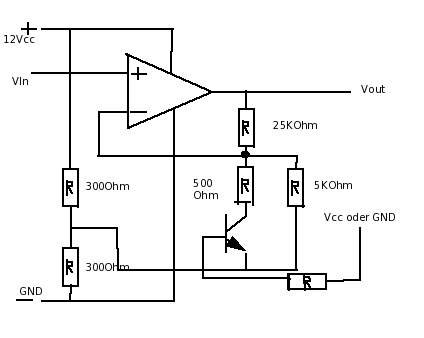

Ich habe folgende Schaltung auf dem Steckbrett aufgebaut.
Ich versuche damit die Verstärkung eines Opamps über mehrere Stufen mit
einem Microcontroller  mehr oder weniger genau zu regeln. (Indem ich
weitere Transistoren mit anderen Widerständen dazuhänge und diese über
nen Demultiplexer eizeln ansteuere)
Die Schaltung scheint zu funktionieren (habe mit 2Ch Oszi gemessen,
Offset verschiebt sich nicht), und zwar auch ohne Feldeffektransistor
oder Optokoppler, wie es viele Schaltungen in der Literatur zur
galvanischen Trennung benutzen.
Geht das wirklich oder soll ich lieber nen FET oder Optokoppler
benutzen.
Mich wundert es, dass man sowas in der Literatur nicht findet.
Wenn man die Regeltranse anschaltet (an + hängt), dann kann der Strom
doch nur von der P-Schicht in die N-Schicht vom Emitter fliessen, das
Kollektorpotential sollte doch eigenlich nicht mehr als 0,5 oder 1V
steigen, oder?
Es muss nicht allzu genau sein, dient nur zum optimalen Auslastung einer
ADC-bandbreite über einige dB.

Der Strom durch den Transistor ist nicht konstant, desswegen bekommst du
ein paar Verzerrungen rein (Verstärkung hängt vom Kollektorstrom ab, der
hängt von der Ausgangsspannung vom OP ab).
Richtig dimensioniert werden diese zwar klein, aber sind nach wie vor
da. Und je nach Zweck kann dieses "klein" ziemlich schnell ziemlich groß
werden.
Auf die Schnelle: Genauer wird's wenn du das mit Opamps machst, die am
Kollektor der Transistoren eine definierte Spannung einregeln.
Transistoren dürfen dann auch nicht gegen Masse sondern gegen V-.
von I_ H. (i_h)
Der Strom ist natürlich ganz und garnicht konstant, was'n Blödsinn. Die
Ableitung ist aber auch nicht konstant, sprich Widerstand+Transistor
verhalten sich nicht linear.

Wieso nicht mit einem digitalen Poti? Das kannste dann bequem vom uP aus
steuern
Gruss
von Christian R. (supachris)
Nimm ein digitales Poti (etwas schlechter wegen Rauschen) oder gleich
einen VGA (Variable Gain Amplifier), die gibts mit analoger oder
digitaler Einstellung. Das ist die saubere Lösung.
von Hannes J. (pnuebergang)
Einen Analogschalter wie den 4051 plus entsprechende Widerstände oder
einen DAC.
Beides ist bereits in meiner alten Ausgabe des Tietze, Schenk
beschrieben.
von derwarze (Gast)
So was macht man doch besser mit nem OTA (zB LM13700) oder ähnlichen
programmierbaren Verstärker.
Für Audioanwendungen gibt es sowohl digital als auch analog ansteuerbare
Verstärker IC, ist allemal besser und auch meist billiger als da eine
Schaltung mit Digitalpoti oä aufzubauen.
