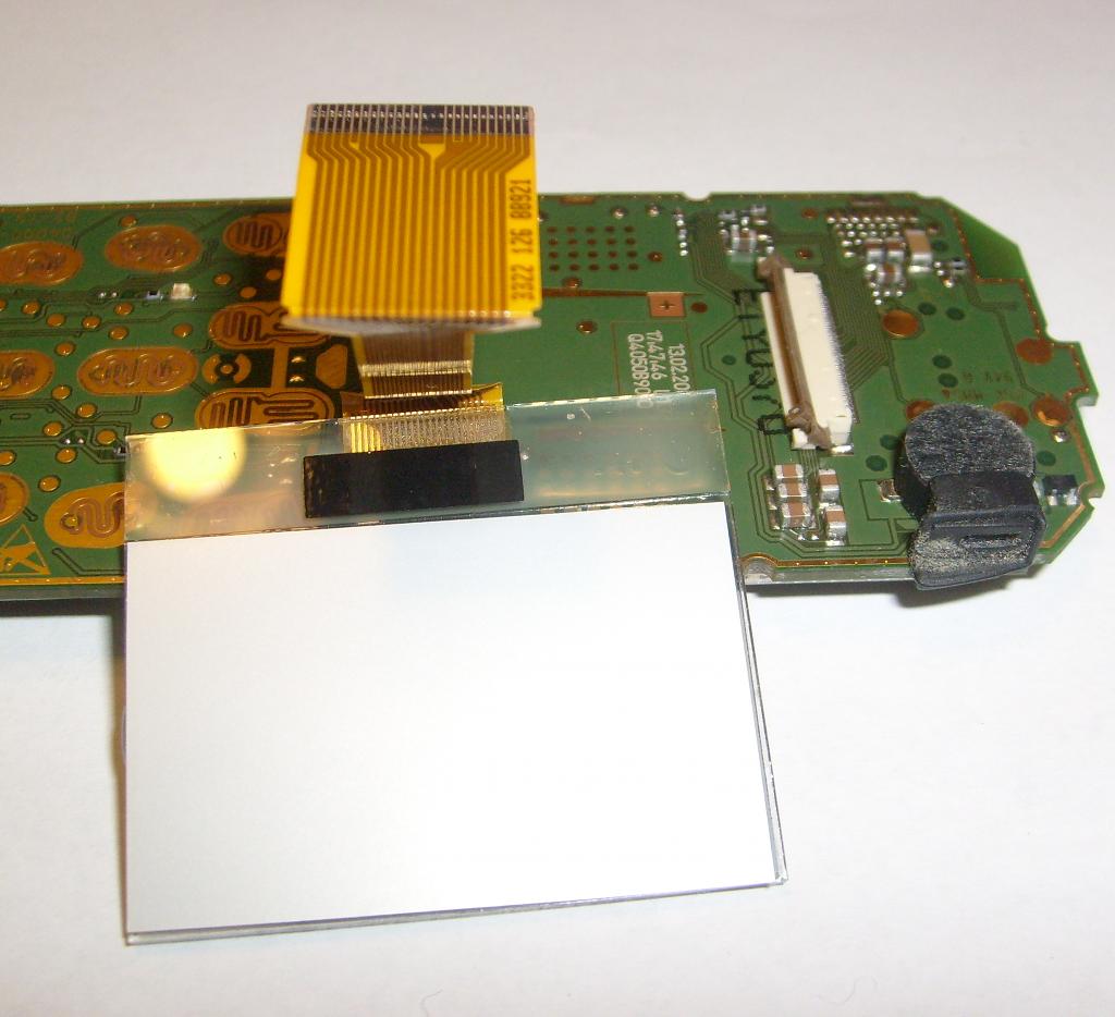

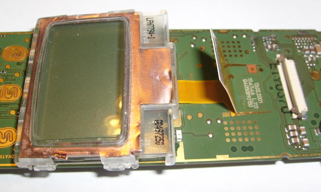

Gast #832595
Hallo Michael,
natürlich ist das nicht das LCD... Ich suche ja den Controller zum LCD
Sollte sich dieser auf dem Display befinden?! Das kann ich kaum glauben.
(siehe angehängte Fotos). Die Bezeichnung des Display lautet
"LPH7794-1".
Ebenfalls angenehme Grüße aus Berlin.
lg robse
Gast #832598
Noch nie was von COG gehört ? Chip on glass.
Der sitzt da drauf. Das kannst du ruhig glauben.
Gast #832709
Hi *.*,
ne, das der Chip auf dem Glas eingegossen ist, daran habe ich wirklich
nicht glauben wollen. Bei diesem Baujahr (2000-2001) bin ich eher davon
ausgegangen, das ein separater (smd)-Controller verbaut wurde. Ergo ist
das ganze Teflon ein Fall für die Mülltonne... Das finde ich natürlich
prinzipiel schade.
Asche auf mein Haupt

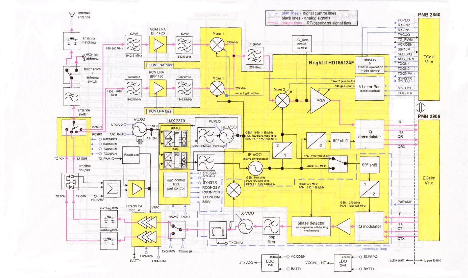

Ich habe dennoch den Prinzip-Schaltplan für den Analogteil des S/C/M35
aufgetrieben. Den hänge ich in den Anhang mit rein. Falls es jemanden
noch interessiert.
Trotzdem vielen Dank für die Informationen.
lg robse

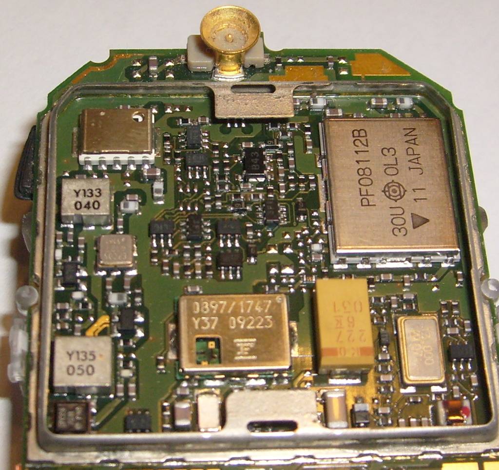

Das gleiche Display hab ich auch noch rumliegen, erst letztens hab ich
das handy ausgeschlachtet ;)
Oben rechts unter dem Kasten kann man schöne Siliziumstrukturen unter
dem Mikroskop sehen (die chips sind einfach per Silikon kleber
aufgeklebt und direkt gebondet) Dürften SAW Filter sein, hab aber nur
mit der Lupe geguckt, dann ist da glaub ich ein 48MHz Quarzoszi, der
Lautsprecher ist verwertbar, und zum RAM und FLASH des Handys lassen
sich Datenblätter finden, leider alles µBGA. In dem mittleren Silbernen
kasten sieht man schöpn, wie das ding Laser getrimmt wurde ;) Das unter
den kästen lässt sich außerdem mit Heißluft prima auslöten, sind eigene
Platinen die auf die Hauptplatine aufgelötet sind.
Sonst ist nicht allzuviel zu holen, der Stecker fürs display halt und
ein oder 2 Tantals ;)
Achja irgendwo ist noch mal n SAW Filter von EPCOS, für den es auch noch
n Datenblatt gibt, aber das wars dann auch langsam ;)

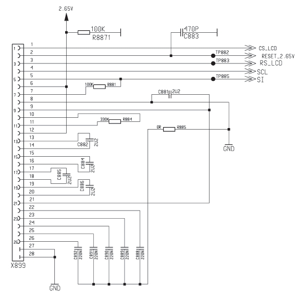

Auf dem Schaltplan ist das Display ja gar nicht drauf, oder habe ich da
etwas übersehen? Daß der Chip auf dem Glas ist, ist übrigens kein
Nachteil - im Gegenteil, wer kann schon mit dem losen Displayglas ohne
Chip etwas anfangen, wie es in manchen älteren Geräten verwendet wird.
Besitzt hier denn niemand einen Logikanalzyer, um mal kurz mitzulesen?
Schließlich ist der Rest der Elektronik noch in der Lage, das Display
anzusteuern, oder?

@Sebastian: Ich verfüge leider über nicht mehr als ein einfaches
Messgerät. Ich habe weder einen Logikanalyzer, noch ein Oszi...
Aber: für das C45-Display hab ich doch noch das o.g. Schaltbild
ausgraben können. Das sollte sich prinzipiell doch auch auf das
M35-Display übertragen lassen?!
Die technischen Parameter (LCD mit 101x64 Pixel) sind soweit identisch,
die PINS 27-28 werden auf der Flachbandfolie des C45 nicht
weitergeführt, so das analog zum M35-LCD nur die Pins 1 bis 26
beschaltet sind.
Zumindest kann ich das Display "reseten" und auf den PINs 1 bis 5 messe
ich auch die 2,65 bzw. dort, wo an PIN4 der LCD_CLK hängt ne schwankende
Spannung von 1,28 bis 1,289 V, je nach dem was gerade auf dem Display
anzeigt wird...
Auch die eingekringelten Kondensatoren und Widerstände finde ich im
Schaltbild und auf der Platine wieder...
lg robse

Gast #833734
Hallo Michael,
mmh... aber eine zeitlang waren die Displays doch teuer genug, so das
der Preis für die C's einigermassen untergegangen sein dürfte.
Das der Beschaltungsaufwand relativ hoch (im Gegensatz zu einem
Nokia-LCD) und die Anschlüsse diffizil zu löten sind... Das verstehe
ich.
Aber das bisher noch keiner nen Siemens-Display verbaut hat... Das will
mir nicht in den Kopf. Zumindest dem Schaltplan nach sollte es sich um
eine "TWI" aka "I2C" Ansteuerung handeln?! Oder irre ich mich?
Ergo: Fragen über Fragen...
lg robse
Gast #834923
Hallo Michael,
vielen, vielen Dank für das Schaltbild! Das war exakt das was ich
gesucht habe :) Bleibt "bloß" noch das Problem, den passenden
LCD-Controller zu finden und ihn richtig anzusteuern. Im C45 / M50 war
es wohl ein SSD1818A, Analogien zum M35/C35 sollten sich vermutlich
wieder finden lassen.
