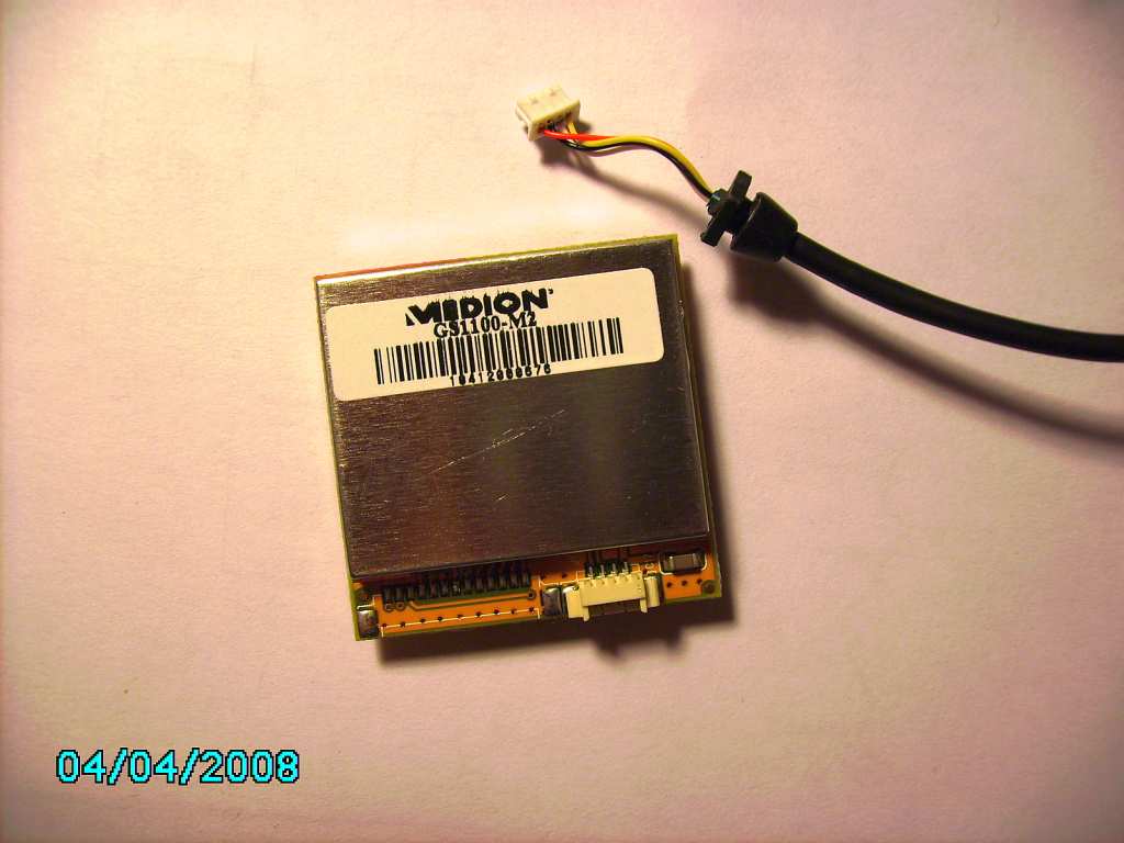

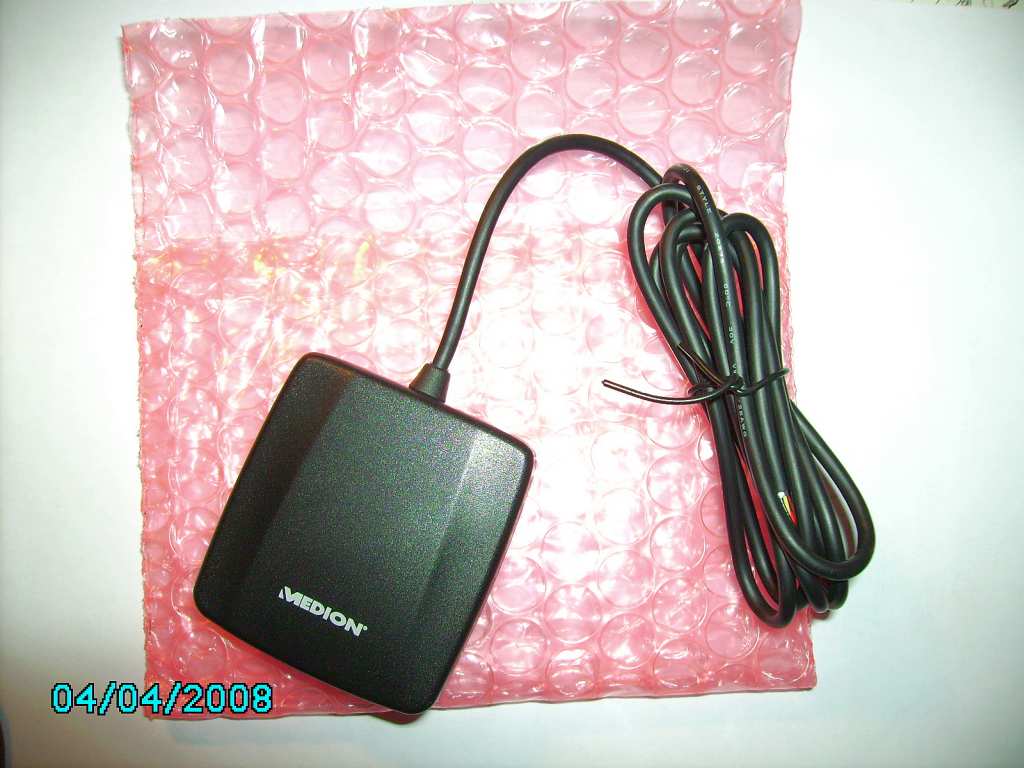

Ich hatte mir auch 2 GPS Module von Limal geholt. (ACHTUNG: Pro Artikel werden 5.90€ Versand erhoben, also nix da mit Sammelbestellung) Hat mich im Schnitt ca 9€ pro Modul gekostet. Im Anhang die Bilder
aber wenn ich mir das Modul so ansehe, sollte das Modul doch das Geld wert sein, oder gibt es damit noch irgendwelche Probleme? Christian

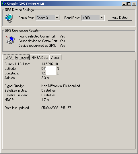

Es sollte eigentlich funktionieren. Leider hab ich derzeit kein GPS Programm, womit ich die genauigkeit testen könnte. Eventuell könnte "Alex" was dazu sagen? Mit wieviel Baud und mit welcher Genauigkeit arbeitet das Modul? Gruß AS
Such mal nach SIMPLEGPS. Mein Modul funktioniert auch noch mit 3.3 V. Die Genauigkeit ist im zu erwartendem Rahmen. Fazit: Nicht schlecht für den Preis.
Ja sieht echt nicht schlecht aus, meins ist auf dem Weg :) Danke für den Tipp nochmal, Alex ! Habt ihr ne Ahnung wofür das vierte (weisse?) Kabel ist ? Ist das RS232 Eingang ?

Hallo Leute, vielleicht stelle ich mich ja doof an, aber auf der Suche nach dem "simple GPS tester" verweisen alle Seiten letztlich auf www.expansys.com und dort ist nichts zu finden... ...oder doch? Wär nett, wenn mir jemand einen Tip geben könnte, wo ich das Programm herbekomme.. Halt, Änderung des Themas: Falls jemand ähnliche Probleme hat: www.download.com hat einen "Easy GPS tester" was man runterlädt ist eine Datei: simplegps.zip :-)) Ich hoffe, ich konnte jemandem mit demselben Problem helfen... ;-) Grüße Stefan
Perfekt, mit der richtigen Syntax klappt es auch bei google-maps*g Aber nächstes Problem, meine ausgelesenen Daten sind um ein paar KM versetzt, also google läßt mich auf einer grünen Wiese mehrere KM südlicher und westlicher sein, als mein TomTom bzw die Hausnummer sind....ca 40km. Was kann das sein?

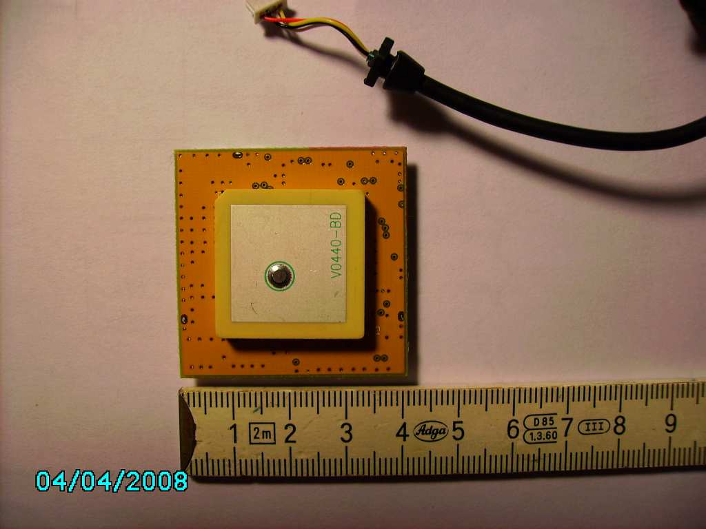

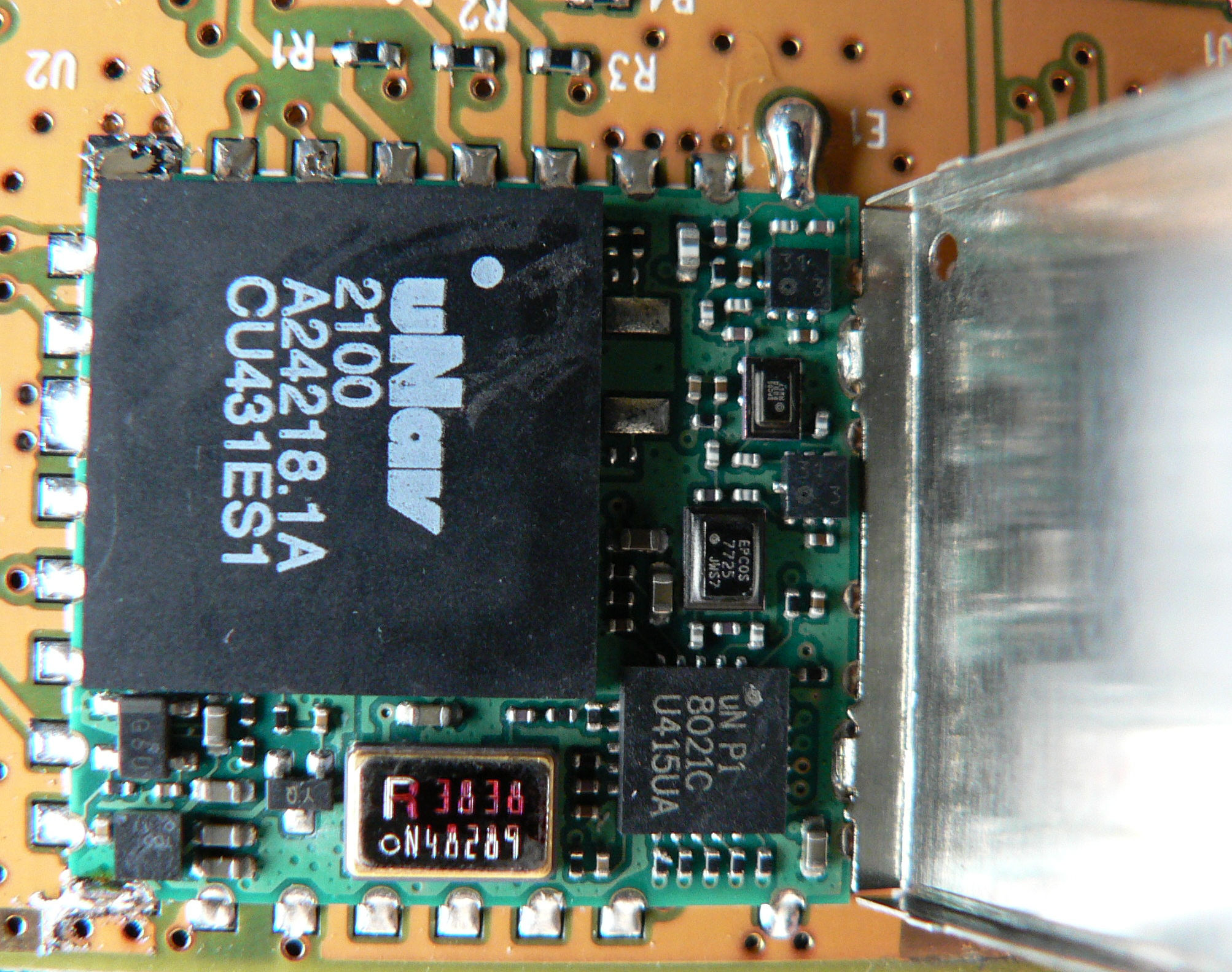

Das mit dem Versatz liegt an der falschen Koordinaten-Eingabe bei Google. Erklärung dazu gibt es in anderen Threads, einfach mal nach GPS suchen. Hier ein Foto des eigentlichen GPS Moduls das auf die Basisplatine gelötet ist. Ist nur ca. 1/4 der Fläche des grossen Moduls. Insgesamt ein für den Preis sehr interessantes Modul.
