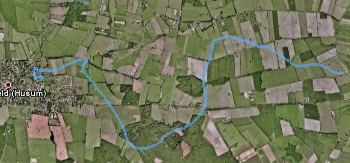

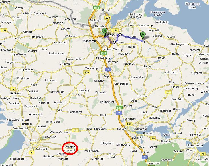

Gast #1199691
das mit der gespeicherten Position habe ich nun ersteinmal auf Eis
gelegt, denn ich habe ein ganz anderes Problem:
Die GPS Daten die das Modul liefert sind sowas von falsch, da liegen
geschätzte 50km zwischen Real- und Modulposition...
Ich habe mal eine Fahrt mit dem Auto "Getrackt" und in google earth
anzeigen lassen, dann habe ich in google maps mal die eigentlich
gefahrene Strecke markiert und den Ort, den man auf dem Google-Earth
screenshot sehen kann rot eingekreist.
Hat jemand eine Idee woran das liegen kann?
Ich erinnere mich dunkel, als ich das modul vor einer ewigkeit mal
getestet habe in google earth die richtige Position angezeigt bekam.
Naja, ich hänge die Bilder mal an.
Gruss
Andreas
