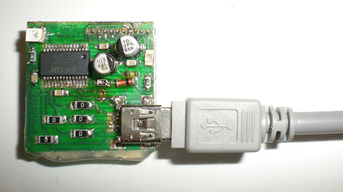

Hi Juergen!
Dankeschön! Meins ist auch schon längst angekommen funktioniert
einwandfrei!
Mini-Platine( ist zwar nicht so schön geworden, da ich das erste mal mit
Heißluft gelötet habe aber es funktioniert!)
