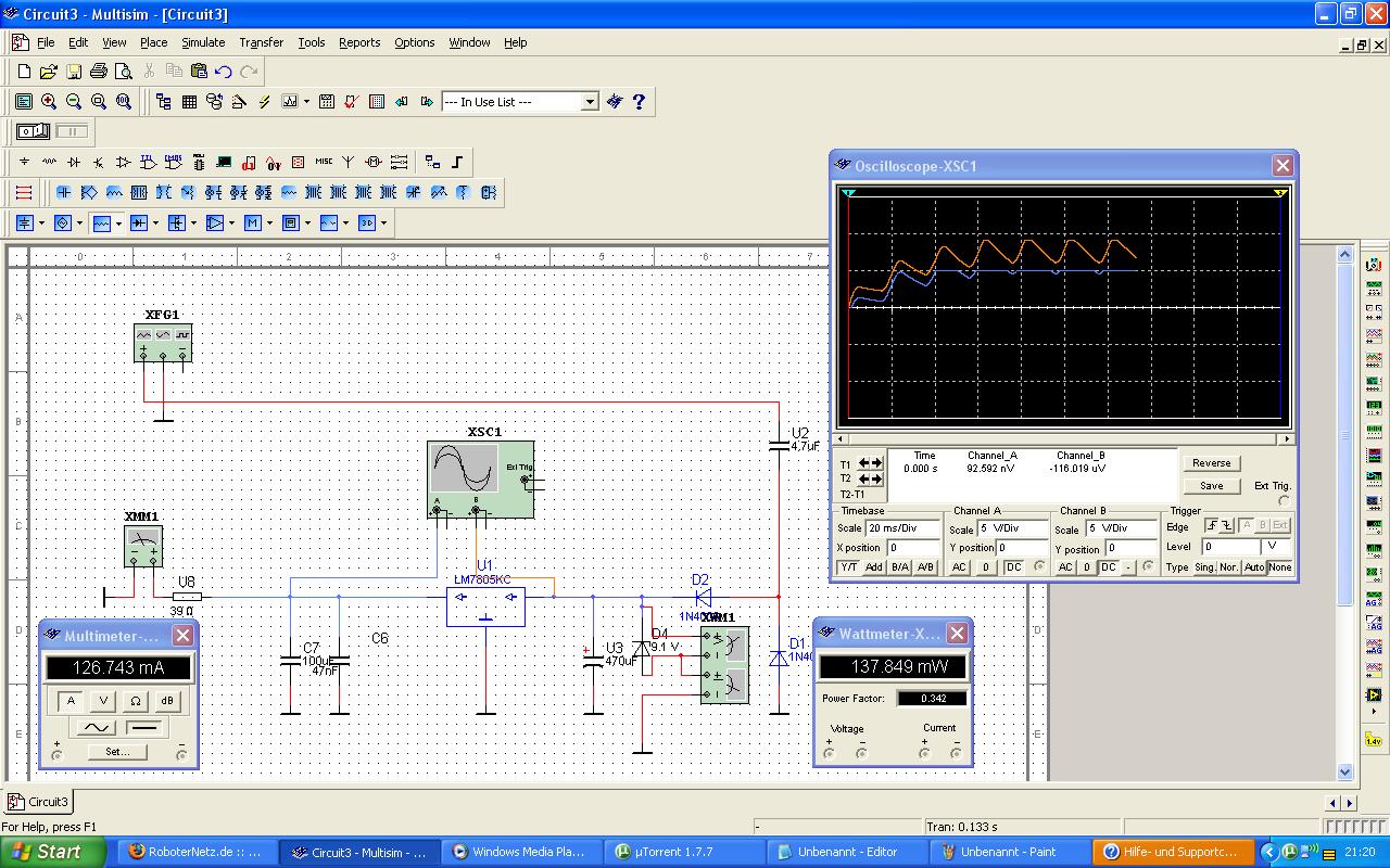

Ich versuche gerade die Spg. Versorgung des TDA5051 laut Datenblatt zu
realisieren...
Simuliere mit Multisim und leider steigt die Spannung vor dem
Spannungsregler mit der Zeit immer weiter an bis auf ~16V dann rauchen
mir der Kondensator vor dem Spannungsregler ab...
Ist im Datenblatt etwas falsch ?
Gast #833080
Korrektur, funktioniert schon (wie man sieht)
nur leider kann ich nicht mehr Strom aus dem Netz ziehen,
verringere ich den Lastwdst. (momentan 100 Ohm auf z.b. 25 Ohm) fließen
Maximal 0,80A ! was begrenzt in dieser Schaltung den Strom ?
Kann ich dies irgendwie auf ~1.5 A vergrößern ?
Gast #833085
ich denke, dann ist deine Simulation irgendwie falsch, denn die 7,5V
Z-Diode sollte ja eigentlich einen Anstieg über 7,5V verhindern - oder?
Übrigens - eine Begrenzung der Eingangspannung für den Spannungregler
auf 7,5V halte ich für etwas sehr knapp - wenn Du ein schlechtes
Spannungsregler-Exemplar erwischst, kommt der mit seiner
Ausgangsspannung bei dieser Eingangspannung noch nicht richtig auf 5V
(weil die je nach Typ/Exemplar üblicherweise eine Mindest-Differenz
zwischen Ein/Ausgang brauchen)

Du hast da keinerlei Netztrennung!
Du weisst sicher, dass die gesamte Schaltung nur dann als sicher
angesehen kann, wenn du die Polung auf der 230V-Seite garantieren
kannst!
Das geht also nicht über die Steckdose - nur mit Festmontage!
Ich rate dringend davon ab!
Ich würde dringend die Applikationsschaltung nach Bild 21 im Datenblatt
empfehlen - zu eigenen Sicherheit.
Zur eigentlichen Frage: Rechne einfach den C aus, den du als
'Vorwiderstand' benötigen würdest. Im Moment ist mit den 2µF bei etwas
mehr als 100mA Schluss.
Aber: auch deine Z-Diode müsste dann rund 12 Watt können und die 1N4006
sowie die 2 Watt des 68-Ohm-R (der einen kleineren Wert haben müsste)
reichen auch nicht aus!
Fazit: Kondensatornetzteil für solch große Ströme ist Quatsch!

Habe mich mit der Schaltung ein wenig gespielt...
Kann laut MultiSim die Spule bzw. den Wdst. rausschmeißen...
Den Kondensator auf 4.7µF vergrößert und ich kann jetzt erfolgreich 125
mA ziehen.
Ich habe nun aber die spannung vor dem Spannungsregler größer machen
müssen...
Ich kann vor dem Spannungsregler entweder
1) Die Kapazität erhöhen
2) z-Dioden Sperrspannung erhöhen
Momentan habe ich eine 9.1V z-Diode in der Schaltung, mache mir aber
sorgen um den spannungsregler da der ja zw. 7-8 V bekommen sollte ob er
die 9 V auch schafft ?
Weiters bekommt man keinen 4.7µF Kondensator in der Größenordnung als
SMD-Bauform... noch dazu da er 330V aushalten muss !
Was schlagt ihr hierfür vor ?
Bzgl. Spule+Wdst. soll ich diese wieder einbauen oder sind diese nicht
unbedingt notwendig ?
Der 7805 kann eher die 7V am Eingang nicht - er verträgt aber (ohne
nachzuschauen) mindestens 20-30V (konsultiere das Datenblatt!).
Allerdings steigt mit steigender Eingangsspannung seine Verlustleistung
und er muss deshalb ev. kräftig gekühlt werden.
Trotzdem bleibe ich bei meinen früheren Aussagen und unterstreiche sie
nochmals:
Ich rate dringend davon ab! Lebensgefahr
Nimm die Schaltung nach Bild 21 im Datenblatt!
Was willst du an das Gerät anschließen? Jede Schnittstelle nach aussen
kann Netzsspannung tragen!

Abgesehen von jeglicher Netztrennung, wird die dieses Netzteil schnell
in
Flammen aufgehen (9V Zener), weil deine Schaltung auf einmal nur 5mA
aufnimmt (StandBy).
Diese art von Netzteilen sollte man ab 10mA nicht verwenden, da
instabil.
