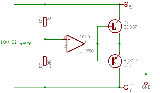

von Helmut L. (helmi1)
Wenn dein GND nur wenig belastet ist (einige 10mA) kannst du auch aus
den 10V aus dem Vorschlag von Niels mit hilfe dieser Schaltung +- 5V
machen. Bei deinen 16 Ops wird wohl der Gnd nicht so stark belastet wie
die +-5V Schiene. Es sei denn du brauchst die +5V auch noch fuer andere
Zwecke . Etwa fuer den uC. Ich vermute mal es geht hier um deine
LED-Farberkennungs Schaltung.
Gruss Helmi
Wenn du an die genauigkeit deiner -5V nicht so hohe ansprueche stellst.
Also die -5V nicht irgendwo als Referenz benutzt sonder nur zur
Versorgung der OP's damit die schoen 0V am Ausgang machen dann gibt es
noch eine andere Loesung. Nimm einen ICL7660. Der macht dir aus den +5V
so ca. -4V.
Das duerfte normalerweise fuer die Versorgung der Op's reichen.
Das ist dann 1 Ic + 2 Elkos.
Eventuell 2 mal aufbauen wennder Strom nicht reicht.
