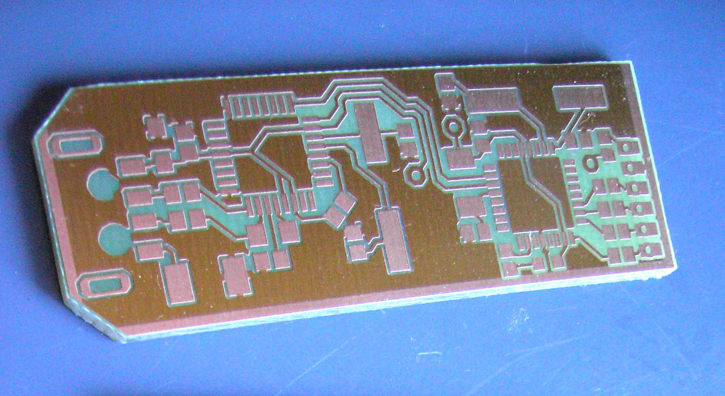

Gast #833561
Igor Metwet wrote:
> 4)
> Wie schütze ich meine Leiterplatte vor dem Korrodieren? Kann ich da
> "Lötlack" (bei Reichelt) für die Dauerversiegelung nehmen oder gibts was
> Besseres/Billigeres? Verzinnen mit Rosol würde ich eher ungern.
du kannst einen zweiten belichtungsschritt mit dem vorhandenen lötlack
machen. einfach nach dem ersten belichten nur mit rotlicht in der
umgebung arbeiten. also das entwickeln und ätzen alles in schön dunkler
umgebung, damit der vorhandene unbelichtete photolack nicht reagiert.
nach dem ätzen und reinigen kannst du dann die platine mit einer
negativmaske von den pads und vias nochmal belichten und entwickeln. das
dauert mit ein bisschen übung keine 5min mehr.
damit hast du dann den restlichen photolack als eine art lötstopplack.
er ist zwar bei weitem nicht so kratzresistent, aber die platine
korrodiert nicht und das zinn verlfließt z.b. bei masseflächen auch
nicht so stark.
sieht dann so wie im anhang aus.
alternativ kannst du auch professionelles resist kaufen. das gibts z.b.
bei octamex.
die verarbeitung ist allerdings etwas aufwendiger. du musst laminieren,
photopositiv entwickeln (brauchst also einen extra entwickler) und
anschließend nochmal lange belichten zum aushärten.
es gibt bei octamex eine recht gute anleitung zu dem resist.
grüße, holli
