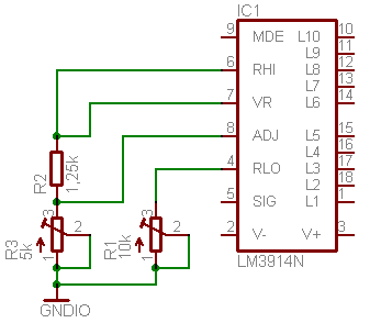

ich habe jetzt meine potis für lo und hi grenze zwischen gnd und vout
gesachalten, ist das ok oder müssen die an v+?
irgendwie in internet wurde mal gesagt wenn man grenze hi kleiner macht
als grenze lo dann würde anzeige einfach "verkehrt herum" laufen, ist
das richtig?
Vout ? Meinst du Referenzspannung Pin 7 ?
>irgendwie in internet wurde mal gesagt....
Jetzt werde ich es sicher nicht ausprobieren, aber dem Innenaufbau nach
müsste es funktionieren. Nur es könnte dann sein, dass die Diode am Pin
10 ununerbrochen leuchtet (wenn man Rhi mit Minuspol verbindet), und die
letzte Diode (Pin 1) geht an bevor Eingangsspannung die Spannungsniveau
von Rlo erreicht.

>mehreren hunder kiloohm
Nein, das geht leider nicht. Die Eingänge Rhi und Rlo sind alles andere
als hochohmig.
Hier auf dem Bild rechts:
http://www.national.com/mpf/LM/LM3914.html
sieht man das zwischen den Komparatoren sind 1k Widerstände. Der
widerstand zwischen Rhi und Rlo ist also nur etwa 10k.
Wenn ich die Spannung an Rhi und Rlo mit Potis regeln wollte, würde ich
es so wie auf dem Bild beschalten. Mit R3 kann man dann die Spannung am
Rhi einstellen (von 1.25V bis 6.25V bei dieser Dimensionierung), mit R1
die Spannung am Rlo von 0V bis U_Rhi/2 einstellen (mit 10k Poti). Bei
dieser Beschaltung haben Änderungen am R1 wenig Einfluss auf Spannung am
Rhi.

ich rede von den potis an den eingänge rhi und rlo. diese müssen großen
widerstand aufweisen wegen belastung von vout gering halten.
deine schaltung verstehe ich überhaupt nicht warum 2 potis in deinem
fall? es sollte doch eins  bei der verschaltung reichen.
Das verstehe ich. Aber wie gesagt, mit Potis die einige hundert kohm
haben lässt sich hier nichts einstellen, weil Widerstand zwischen Rhi
und Rlo nur 10k beträgt.
>fall?
Wie ich geschrieben habe, mit dem Poti R3 kann man Spannung am Rhi
einstellen, also bei welcher Eingangsspannung (Pin 5) die letzte Diode
aufleuchtet (Diode am Pin 10). Mit dem Poti R1 stellt man die Spannung
ein, bei der, die erste Diode aufleuchtet (die am Pin 1). Man kann den
R1 Poti weglassen, aber dann die Sannung an Rlo nicht einstellbar.
Warum das ganze so ? Weil eben Einstellen mit hohomigen Potis wegen dem
kleinen Widerstand zwischen Rhi und Rlo nicht geht, und Einstellen mit
niederohmigen Potis geht auch nicht, wegen kleinen Strombelastung von
Vout.
Kurz zu Vout: Ref-Out (Pin 7) kann maximal 10mA liefern, das bedeutet
das man die Referenzspannung Vout mit höchstens 1mA belasten soll.
Ja, wenn man eben keine untere Grenze braucht. Wenn man aber z.B. die
Akkuspannung anzeigen will, dann ist es sinnvoll die obere Grenze auf
14,5V und die unter auf 10,7V setzen. Dazu braucht man aber so oder so
zwei Potis (oder zwei Widerstände die den richtigen Wert haben).

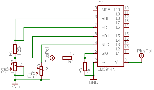

>ich bin jetzt von betreiben mit direkt
>bordspannung weggegangen und habe gewählt 8V spannungsregler.
Na ja, wie schon geschrieben, eigentlich bringt das nicht viel einen
Spannungsregler zu verwenden.
>wie genau kriege ich jetzt signalspannung richtig hingedreht?
Also, du hast bis lang noch nicht geschrieben was du da im Auto
angezeigt bekommen willst.
Ok, ich nehme einfach mal an, es soll Bordspannung angezeigt werden, und
rechne es vor man die Widerstände und Potis berechnen soll. Da bei setzt
ich folgendes vor aus:
Die Beschaltung ist wie auf dem Bildchen in diesem Beitrag. LM3914 wird
direkt,ohne einen Spannungsregler aus dem Bordnetz gespeist.
Der Spannungsbereich der 'Angezeigt werden soll, ist von 10.5(Akku leer)
bis 14,5V(Motor läuft, Akku voll). LED-Strom ist ca. 10mA.
Zunächst muss R2 berechnet werden, mit dem LED-Strom eingestellt wird.
R2 = 12.5V/I_LED
R2 = 12,5V/10mA
R2 = 1,25kohm
Weil die maximale Eingangsspannung von LM3914 12V beträgt, würde ich
Bordspannung durch 2 teilen (mit R4,R5 je. 1k), mit dem Teiler hat man
also am Eingang (Pin 5) von
10,5V/2 = 5,25V
bis
14,5V/2 = 7,25V
Die Spannung am Rlo soll also betragen 5,25V t, und die Spannung am Rhi
7.25V. Da die Spannung an Rhi ist gleich Vout, muss Vout also 7.25V
betragen. Aus dem Datenblatt formel für Vout:
Vout = 1,25V *(1+ R2/R3) + I_adj*R3    mit I_adj=120µA und R2=1,25kohm
Diese Formel nach R3 umgestellt:
R3 = R2*(7,25V-1,25V)/(120µA*1,25okohm+1,25V)
R3 = 5,38kohm
für R3 muss man also einen Poti wählen mit dem man diesen Wert
einstellen kann z.B. 10k.
Es muss noch R1 berechnet werden. R1 bildet mit den Widerständen (ich
nenne ihn mal R_Rhi_Rlo) im LM3914 einen Spannungsteiler der an Vout
angeschlossen ist. Spannung an R1 soll dabei 5.25V sein also:
Vout - U_R1 = U_Rlo-Rhi   => 7.25V - 5.25V = 2V
(U_Rhi-Rlo Spannung zwischen Rhi und Rlo Pins)
U_Rlo-Rhi / R_Rhi_Rlo = I_R1  => 2V/10k = 200µA
R1 = U_R1 / I_R1 => R1 = 5.25V / 200µA
R1 = 26,25kohm
R1 soll also 26,25kohm betragen, um diesen Wert einstellen zu können,
wäre  47kohm Poti optimal.
Ich hoffe das hilft dir weiter.
Gast #835241
vielen dank scho für deine Berechnung.
ich verstehe aktuell die verbindung von Vref und Rhi nicht weil muss an
vref nicht gleiche spannung wie v+?
weiterhin verstehe ich die beschaltung von rlo nicht, denn so ist das
doch gar kein spannungsteiler sondern nur ein veränderbaren
vorwiderstand zu gnd??
#835263
>weil muss an vref nicht gleiche spannung wie v+?
Nein, muss es nicht. An Vref kann eigentlich die Spannung nicht so hoch
sein wie V+.
Ja, auf dem Bild sieht das nur wie ein veränderbarer Widerstand, aber R1
bildet einen Spannungsteiler mit den Widerständen im Innern von LM3914.
Ich verweise noch mal auf dieses Bild (ist leider PDF):
http://www.national.com/images/pf/LM3914/00797003.pdf
Dar auf sieht man das Eingänge Rhi und Rlo durch 10 1kohm Widerstände
verbunden sind. Also zwischen Rhi und Rlo gibt es 10k Widerstand.
Wenn man jetzt eine Spannung an Rhi anlegt, dann fällt ein Teil dieser
Spannung an internen Widerständen und ein Teil an R1 das vom Rlo Pin zur
Masse führt. Deshalb ist es ein Spannungsteiler.
Wenn man den R1 weglässt und Rlo direkt mit der Masse verbindet, dann
fällt die gesamte Spannung an internen Widerständen und der Messbereich
ist von 0V bis Vout (weil Rhi an Vout angeschlossen ist).
Wenn man aber den R1 lässt, fällt an ihm ein Teil der Spannung aus Vout
und der Messbereich ist zwischen eben dieser Spannung an R1 und Vout.

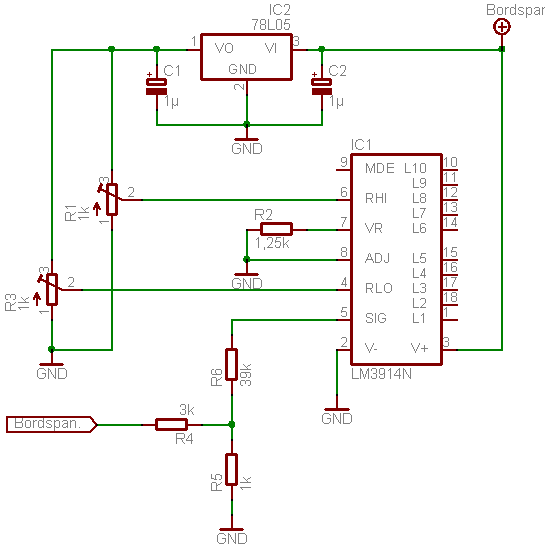

#835739
Bei solcher Beschaltung hat man eben dieses Problem von dem ich ganze
Zeit spreche.Wenn die Potis hochohmig sind, können sie kaum die richtige
Spannung an Rhi und Rlo erzeugen. Wenn man aber niederohmige Potis nimmt
(z.B. 1k) dann belasten sie Vout zu sehr, und die Spannung Vout bricht
ein.
Bei solcher Beschaltung müssen die Potis also niederohmig sein (weil nur
dann kann man mit ihnen Spannung an Rhi und Rlo einstellen) und sie
müssen aus einer stärkeren Spannungsquelle gespeist werden z.B.
Spannungsregler.
Darüber hinaus, in deiner Schaltung ist der Widerstand 1,1k , der wie
ich denke LED-Strom bestimmen soll, falsch angeschlossen. Dieser
Widerstand soll zwischen RefOut(Pin 7) und RefAdj (Pin 8) geschaltet
werden und RefAdj muss entweder direkt oder über einen Widerstand (je
nach gewünschtem Wert von Vout) an die Masse angeschlossen sein.
Der LED-Strom wird in dieser Schaltung wird von einer nicht ganz
überschaubaren Kombination aus Potis-Widerständen und dem 1,1k
Widerstand bestimmt.
Den Widerstand 39k kannst du weglassen, der Signaleingang ist sehr
hochohmig, dieser Widerstand bewirkt nur, dass die 1k Widerstände
eventuelle Störsignale nicht dämpfen können.

ich habe zun verstädnnis nochmal eine neue schaltung gezeichnet aber ein
wenig gekürzt rechts sind dioden nur "angedeutet" und teiler für signal
habe ich nicht gezeichnet weil werte noch nicht weiss wie bei widerstadn
an vref daher leer
Da tritt genau dieses Problem auf:
Man kann die Spannungsquelle, deren
Spannung man anzeigen (messen) will, nicht gleichzeitig als
Referenzspannung benutzen.
Die Potis sind direkt an Bordspannung angeschlossen, die gleichzeitig
angezeigt wird.
Du müsstest für die Potis extra einen kleinen Spannungsregler (z.B.
78L05) spendieren damit Spannung an den Potis nicht schwankt.

>ach jetzt verstehe ich, die sig-spannung schwankt zwar nicht weil diese
>ja logisch auf die referenzspannung gemessen wird
Meinst du mit sig-spannung die Spannung, die an Pin 5 gegeben wird ? Die
schwankt genau so wie die Bordspannug, weil Bordspannung eben
Signalspannung ist.
>aber das messbereich verschiebt sich.
Ja, wenn Referenzspannung an die die Potis angeschlossen sind, sich
ändert, verschiebt sich auch Messbereich.
>ich will selbe schaltung vielleicht auch noch für ladelufttemperatur
>einsetzen. dann wäre diese schaltung aber doch okay?!
Ja warum nicht, man muss nur wieder Messbereich an den
Spannungen-bereich, den der Sensor erzeugt, anpassen.
>bei ladeluft muss ich dann auch untere grenze und oberen grenze
>verschieben können und wollte gleichen
Na ja, bei der Messung der Bordspannung ist es auch notwendig beide
Grenzen einzustellen, weil Bordspannung ändert sich ja nur um ein paar
Volt und fällt (sollte jedenfalls) nie auf null.
Ich habe noch mal die Beschaltung gezeichnet dieses mal aber so wie du
es möchtest/verstehst. Für diese Schaltung brauchst du aber einen extra
Spannungsregler (kann auch ein anderer sein als auf dem Bild z.B. 8V)
zur Versorgung der Potis (R1,R3).
Eingangssignal wird hier, wegen dem 5V-Spannungsregler, durch 4 geteilt.
Wenn du 8V nimmst ist es nicht nötig den Teiler zu verändern.
Gast #836977

#837142
>Ih glaube wir verstehen uns falsch...
Ok, jetzt weiß ich aber was du meintest. Du hast von Ladelufttemperatur
gesprochen. Ich dachten du bist noch bei der Bordspannung.
Ja, an sich ist das schon höchstwahrscheinlich richtig, Messbereich
verschiebt sich und gleichzeitig verschiebt sich Sensorspannung (ganz
sicher kann ich mir nicht sein weil ich weiß nicht was das für ein
Sensor ist). Ich glaube du meinst das so wie auf dem Bild im Anhang.
Oder ?
Aber, das Problem hier ist, dass es nicht sicher ist ob sich beides um
gleichen Wert verschiebt.
Daher würde ich den Sensor ebenfalls auf einer stabilisierten
Spannungsquelle (oder besser Stromquelle wenn es ein
Temperaturabhängiger widerstand ist) versorgen. Dazu kann man sogar den
gleichen Spannungsregler nützen.
