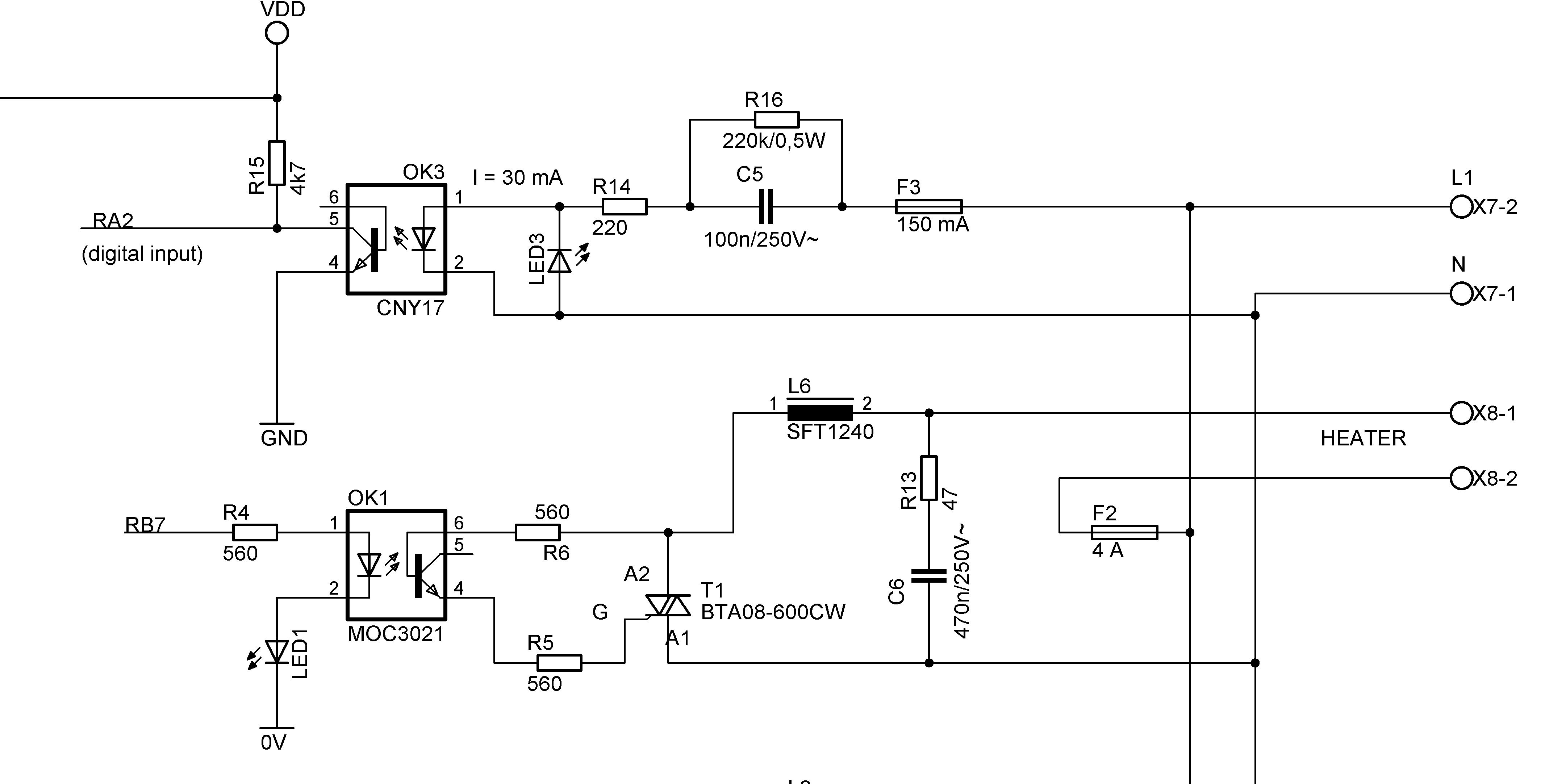

Ich habe vor eine Lampe variabler (ohmscher) Last im Bereich von 10W bis
90W zu dimmen.
Als Lösung dachte ich mir eine Phasenanschnittssteuerung:
Einen Triac, der den Phasenanschnitt realisiert.
Einen AVR, mit Sinus-Nulldurchgangserkennung. Die externe Schaltung für
die Nulldurchgangserkennung geht auf den Interrupteingang des AVRs.
Mittels eines Timers wird dann die Zeit ermittelt in der der Triac
komplett sperrt bevor der AVR den Triac anschließend zündet.
Die Stromversorgung des AVRs geht über einen Trafo.
Das ganze dürfte sich auf recht wenige Bauteile beschränken.
Soweit ist alles klar, nur eines ist mir noch unklar: Wie kann ich eine
Nulldurchgangserkennung realisieren?
Ich dachte nun zuerst an eine simple Operationsverstärkerschaltung mit
Shunt-Widerstand an der Phase dran.
Habe OPs jedoch noch nie für Arbeiten an der Netzspannung eingesetzt und
weis daher nicht, ob das so locker machbar ist...
Was meint ihr?

ich habe das folgendermaßen gemacht:
Von der Phase über einen Optokoppler den Nulldurchgang "abgegriffen".
Dann entsprechend in der Software verarbeitet. Falls Du mit Netzspannung
arbeitest auf den Berührungsschutz achten. Über ein RC-Glied habe ich
die Netzspannung auf die Betriebsspannung des Optokopplers reduziert.
Die PWM über einen MOC3021 auf einen Triac ausgegeben.

Vielen Dank für die Schaltung!
Das mit dem Optokoppler + RC Glied finde ich eine sehr schöne Lösung.
Zudem man gleich eine galvanische Trennung der Stromkreise erreichen
kann, das war das was ich bei der OP-Lösung als nicht so optimal ansah.
Werde mir das sobald ich etwas mehr Zeit habe mal genau anschauen und
nachvollziehen.

Kondensatornetzteil is schonmal besser (=sparsamer), als
Serienwiderstand.
Aber mal ne Frage, die sich bei mir da immer stellt: Wenn du 230V dimmen
möchtest, und das mit nem Mikroprozessor: Dann musst du dir doch
zwangsläufig deine 5V mit nem Trafo runterspannen und stabilisieren
usw., gell? Warum also nicht einfach die Wechselspannung vor dem
Gleichrichter abgreifen? Dann haste alles schön sauber und du musst (bis
auf die Endstufe mit Triac) nicht mehr mit 230V rumfuchteln.
Edith sagt: Zum Verständnis: Der Ladeelko ist ja unkritisch, sind ja die
Dioden des Gleichrichters dazwischen. Es funktioniert...mach ich auch
immer so^^ Mit ein wenig Geschick kannst du auch direkt den
Analog-Vergleicher des Prozessors nutzen, musst dir nur nen
Spannungsteiler ausrechnen.

Ich war der Meinung, daß der Trafo sekundärseitig eine andere Phasenlage
als auf der Primäseite hat. Deshalb habe ich das direkt vom Netz
abgegriffen. Liege ich da falsch? Weiß da jemand was Genaues?

Und wie macht man das? Da bin ich überfordert. Hast Du mal ein Beispiel.
@Helmi:
>Kondensator als Vorwiderstand zum Optokoppler verschiebt allerdings auch
>die Phase.
Da hast Du auch wieder recht.
Aber was ist nun besser?
Praktischer ist Sven's Vorschlag.
LazyBee

Nuldurchgangserkenung mach ich für gewöhnlich so:
                                          o VCC
    56k/0.6W                             -+-
     +-----+                             | | 4k7
     +-----+      |    |   |      B |--  |_|
          1n4007 ---   +---| K      |     |    INT0
                 \ /       |      C |-----*------------
     56k/0.6W    -+-   +---| A      |
      +-----+     |    |   |      E |-----+
      +-----+                CNY17       _|_ GND
___________________________________________________________
Durch die Anwendung von zwei Widerständen in Reihe, fallen auch immer
nur
 an den Widerständen ab
Gast #834717

Die Sache ist die... um ehrlich zu sein, hab ich mir bisher um die
Phasenlage keine Gedanken gemacht -- es funktioniert auch so.
Jetzt hab ich mal rumgelesen. Ergebnis unterm Strich: Verschiebung kann
man vernachlässigen.

Also, Phasen[an,ab]schnitt basiert ja nun mal auf der Kenntnis der
Phasenlage. Was allerdings stimmt, ist, dass ein paar Grad da im
Normalfall keine allzu großen Unterschiede machen, solange der
Zündwinkel alpha irgendwo >>0° und <<180° bleibt. Liegt man da halt
richtig falsch, dan hat man entweder bei theoretischem alpha=0° 0% statt
100% oder bei 180° statt 0% 100%. Das merkt man dann aber spätestens,
wenn eine Lampe dranhängt. Induktive Lasten sind dann allerdings nochmal
was anderes, da da der Strom ja  der Spannung mit bis zu 90°
hinterhereilt. Sowas gibt ggf sehr lustige Effekte.
