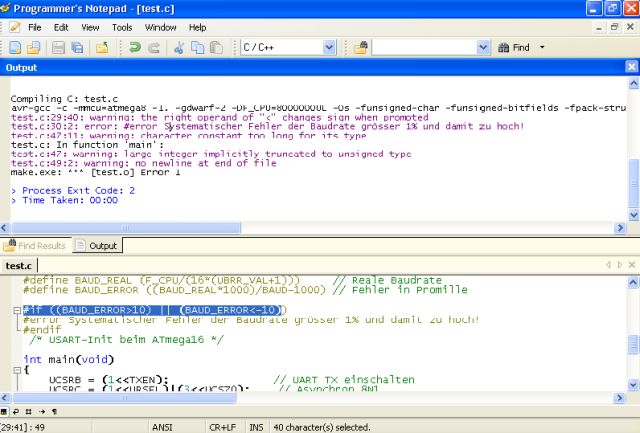

von Karl M (Gast)
also ich bekomm diese Fehlermeldung im programmers notepad. siehe anhang
von Stefan B. (stefan) Benutzerseite
Klar. Wenn die UART des AVR wie hier die Baudrate nur mit einem Fehler
grösser 1% einstellen kann, dann ist es kein Wunder, dass auf der
Gegenseite nur Müll oder garnix ankommt.
Du kannst versuchen statt 9600 Baud eine andere Baudrate zu finden, bei
der es einen kleineren Fehler gibt. Hilfreich ist bei der Suche die
Taktrate des Boards ;-) und die Tabelle im UART-Teil des Datenblattes
des verwendeten AVRs.
