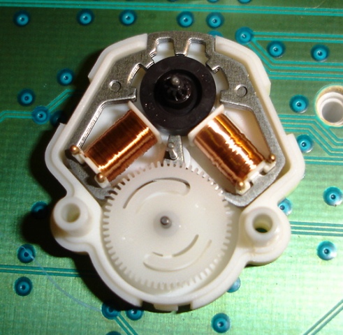

Wie steuert man Stellgliedern an?
Gast #835302
>Ist das nach wie vor ein Strom oder
>eine Spannung oder PWM?
Weder noch. Wenn du nach links drehen willst trittst du gegen
die linke Spule. Wenn du nach rechts drehen willst gegen die ???
SCNR
OP #836192
Aha, dass heißt positiver Stromstoß durch die linke Spule und negativer
durch die rechte lässt das schwarze Zahnrad ein Stück weiterdrehen oder
so ähnlich...
Hat dann noch einer einen Tipp wo her die Tachoplatine weiß wie der
Zeiger steht? Der hat nähmlich keinen Anschlag und die Zahnräder kann
man auch beliebig zusammenbauen. Trotzdem wird der richtige Wert
angezeigt.
