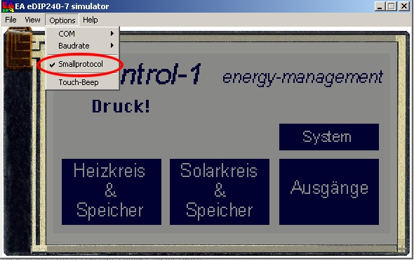

So, nach Deaktivierung des Small Protokolls über Jumper J2 hat sich das
Display nun programmieren lassen. Obwohl im Datenblatt ausdrücklich
steht, dass das Display mit und ohne eingeschaltetem Protokoll erkannt
wird.
Denn das stellt mich jetzt vor das Problem, dass ich nun dauernd die SMD
Lötbrücke am empfindlichen Display öffnen und schließen muss, wenn ich
das Display programmieren will, was ja in der Entwicklungsphase ab und
zu vorkommen kann.
