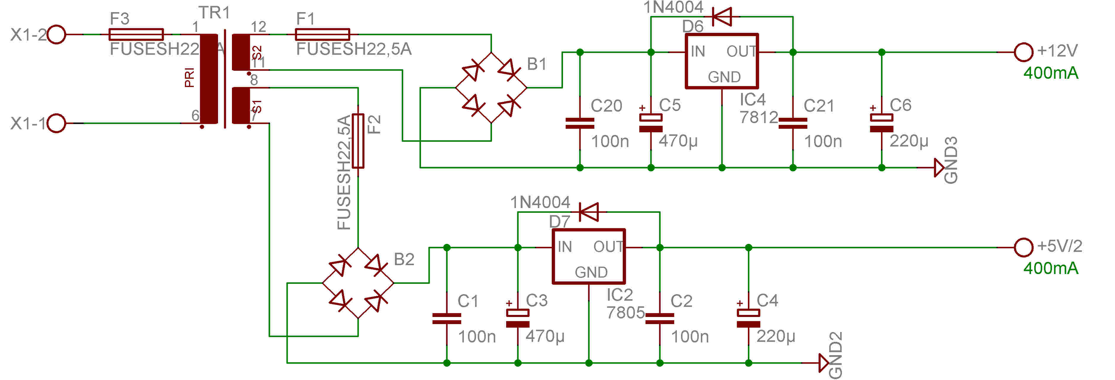

ich habe ein einfaches Netzteil für 12V und 5V mit den 7812 und 7805
aufgebaut, bestehend aus: Trafo (2x15V~, 400 mA) - Brückengleichrichter
(B80C1500) - Elko 200µ - 100n - 7805 bzw. 7812 - 100n, Elko 470µ -
Sicherung.
Ich habe die Spannung angelegt, Sicherung noch nicht eingebaut.
Ergebnis:
Zuerst der 12V-Zweig. Es stehen ca. 15 V- an. Beim 5V-Zweig stehen 5,02
V an.
Danach alles ausgeschaltet und wieder angeschaltet. Nun stehen an beiden
Ausgängen 15- an. Anscheinend haben beide 78xx den Geist aufgegeben. Ich
habe das Layout und die Schaltung nochmals überprüft, kann aber keinen
Fehler entdecken. Es ist auch nichts warm geworden. Bevor ich weiter
mache, wollte ich mal anfragen. Habe ich bei der Inbetriebnahme was
falsch gemacht? Funktionieren die 78xx nur unter Last?
Danke
Speedy

Kennst du diesen Spruch: Bilder sagen mehr als 1000 Worte? Der gilt ganz
besonders bei Schaltungen.
Wie beschrieben ist der Elko hinter dem Regler dicker als der vorher.
Das ist erstens Unfug, zweitens kann es den Regler killen.
Sind die 2x15V in Reihe oder parallel geschaltet?
Was soll eine Sicherung hinter dem Regler?
200µF (seltsamer Wert übrigens) zur Glättung erscheint mir etwas wenig.

Gast #835574
die Schaltung poste ich heute abend.
@Andreas Kaiser
In den Application notes sind vor dem Regler keine Elkos vorgesehen.
Wußte nicht, daß man da was falsch machen kann. Was passiert da genau
wenn der Eingangselko kleiner als der Ausgangselko ist?
1 x 15V für den 5V-Kreis und 1 x 15V für den 12V-Kreis
Naja, hast Recht, davor wäre besser. Aber immerhin besser als garnichts.
Nagut 220µ.
@Raimond
Mit der Schutzdiode ist mir neu.
Speedy
Gast #835582
Wird schon weiter oben von Raimond beantwortet.
Vielleicht hilft noch zu erwähnen, daß der Regler in diesem Fall
"rückwärts" betrieben wird.
Raimond wrote:
> Wenn beim abschalten am Ausgang eine höhere Spannung (durch Elko) als am
> Eingang anliegt, sind die 78xx hinüber.
mfg
#835594
Die geht auch davon aus, dass bereits irgendwas gleichspannungsartiges
ankommt. Trafo und Gleichrichter stehen in der AN ja auch nicht drin.
Für die Glättung musst du selber sorgen, aus dem Gleichrichter kommt
nunmal nur gleichgerichtete Wechselspannung. Wenn's nicht grad Drehstrom
ist.
Dann kann es je nach Schaltung dazu kommen, dass sich der Ausgangselko
rückwärts durch den Regler in den Eingangselko entläd. Das wäre hier
beispielsweise dann der Fall, wenn der Eingangsteil gleichermassen für
beide Regler da ist und einer davon den Glättungselko viel schneller
entläd als der andere seinen Ausgangselko.
Wenn sowas nicht auszuschliessen ist, dann klebt man die erwähnte Diode
dran.
Wieviel Strom pro Regler?
#835899
470µ für 400mA geht schon, ich würde trotzdem 1000µ nehmen, ein größerer
Ladeelko reduziert eben die Brummspannung vor dem Regler und macht ihm
das Regelleben etwas leichter. ;)
Faustregel sagt 1000µ pro A, ich gehe aber bei mehr als 200mA schon
meist auf die 1000µ.
Elko am Ausgang ist bei 78xx eigentlich eher schlecht für das
Regelverhalten,  ich habe den meist am Eingang der angeschlossenen
Schaltung und in Größen von 22µ oder 47µ.
Die beiden 100n direkt am Regler platzieren, sonst erfüllen sie ihren
Zweck nicht. Der am Eingang ist zwar nicht Pflicht, wenn der Elko nahe
genug ist, bei mir kommen aber immer beide rein...
Gruß aus Berlin
Michael
#835938
Vor dem Regler kriegst du so um die ~20V. Macht beim 5V Teil 15*0,4=6W.
Kühlkörper ~10K/W nötig.
Alternativ Widerstand 22 Ohm 5W vor den Regler, dann reicht ein
Kühlkörper ~30K/W.
Im 12-Zweig bist du besser dran, da sollte auch so schon ein 30K/W KK
ausreichen.
