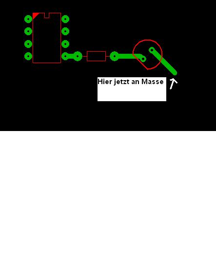

Ich habe ein paar Fragen zu folgendem AVR ISP (der erste auf der Seite).
http://rumil.de/hardware/avrisp.html
Kann ich eine LED Testanzeige einbauen, indem ich einfach jeweils
zwischen MOSI/MISO und SCK (also zwischen Programmerausgang, und Attiy
12 Eingang)eine LED mit Vorwiderstand einbaue??? (siehe angehängtes
Layout)
Muss ich an VCC und GND eine externe Spannungsquelle anschliessen, oder
versorgt der Programmer den Attiny mit Strom????
Vielen Dank schon einmal im Voraus.
Grüße, Steffen
PS: Wie man eine LED anschliesst, wusste ich noch nie so
genau.............:-(

kann man schon machen, wenn die Vorwiderstände hoch genug sind, stört
das nicht weiter.
Allerdings fehlt mir irgendwie der praktische Nutzen außer daß es Blinkt
beim Programmieren...
Ansonsten müssen natürlich 5V an den AVR ran, der '244 im Programmer
wird auch vom AVR-Board versorgt. Außerdem fehlt der 100n an den
Betriebsspannungsanschlüssen des AVR.
Soll das ein reiner Programmieradapter werden?
Gruß aus Berlin
Michael

ja, das soll ein reiner Programmieranapter werden.
Muss man die LEDs (übrigend mit Vorwiderstang 1k5 Ohm) nicht von z.B.
MOSI über den Widerstand an Masse legen??? (siehe Bild)
Oder ist das bei mir im Layout richtig, dass das ganze in Reihe
geschaltet wird???
Die 5 Volt an den AVR mach ich mit einem 78L05.
Beim 78L05 muss doch (wenn man von vorne drauschaut- flache Seite) links
die Eingangsspannung hin, vom linken Füßchen zum mittleren Füßchen ein
100nF Kondi, vom mittleren zum rechten Füßchen ein 100nF Kondi, und am
rechten Füßchen hat man dann die 5Volt Ausgangsspannung. Oder???
Wie hoch ist eigentlich die Verlustleistung (in Volt) vom 78L05, und wie
hoch darf die Eingangspannung maximal sein???
Gruß, Steffen

zum 78L05: kommt drauf an, wie man ihn hält, Beine nach oben oder Beine
nach unten, Datenblatt fragen...
Verlustleistung wird immernoch in Watt gemessen und ist immernoch P = U
* I.
U ist die Differenz zwischen Eingangs- und Ausgangsspannung, I die
Stromaufnahme Deiner Schaltung.
Eingangsspannung... Datenblatt fragen 30V IMHO.
Mindestens ca. 3V mehr als rauskommen, also 8V rein.
Je höher Deine Ausgangsspannung umso mehr muß er in Wärme umwandeln.
