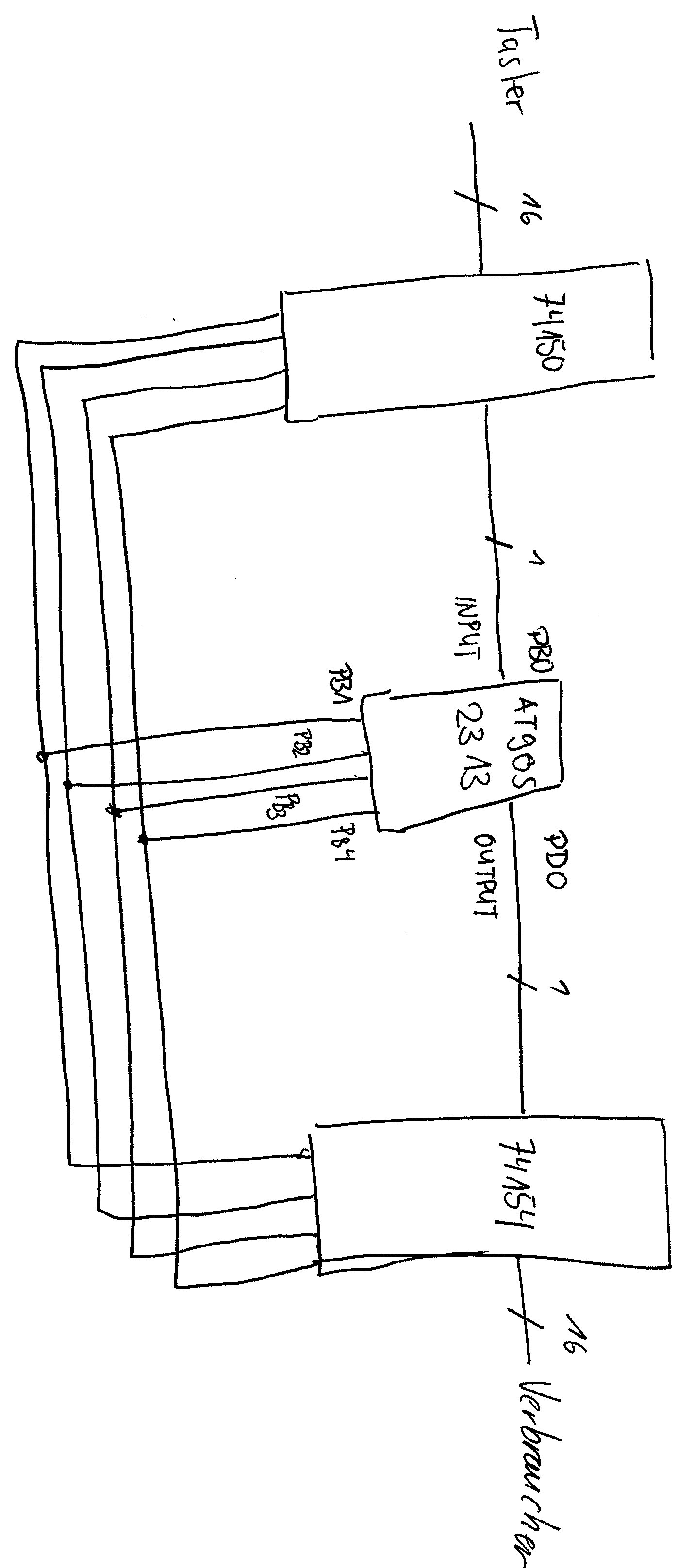

Was ich suche ist ein einfaches programm wo ich an Port B 7 Bit als
eingang habe und je nach dem was für eine Bitkombination erscheint der
Chip es erkennt und am Port D auch eine 7 Bit leitung den Code ausgibt.
Beispiel:
Schalter 1 ist an einen GAL16V8 angeschlossen - bei betädigen des
Schalters taucht am Eingan des AVR eine 7 bit lange Kombination
"0000001" die wird von dem AVR erkannt und steuert seinen Ausgang mit
der Kombinations "0000001" da am ausgang auch ein GAL16V8 angschlossen
ist, steuert es dann den jeweiligen Verbraucher.
Und immer so weiter.
Denn ich habe vor bei unserem Auto einige Knöpfe zu verändern, da die
elektr. Scheibenheber nicht so komfotabel sind.
Aber alles mit der Zeit, erstmal will ich mal begreifen wie die Eingabe
und Ausgabe im AVR geht.
Danke an Alle!

von Andreas S. (andreas) (Admin) Benutzerseite
Hi Anton,
ich habe nicht ganz verstanden was du tun möchtest. Was ist das für eine
"Kombination" die am Eingang "auftaucht"? Und wozu sind die zwei GALs
gut? Ich wette die kannst du dir sparen.

von Anton (Gast)
Hallo Adreas,
es ist eigentlich ganz einfach, ich benötige viele Eingänge deshalb
benötige ich den GAL am Eingang so ähnlich wie ein AdressCodierer!
Knopf 1 = "0000 001"
Knopf 2 = "0000 010"
Knopf 3 = "0000 011"
Knopf 30 = "xxxx xxx"
Sonst nichts!
Gruss Anton

von Karlheinz (Gast)
also das mit den GAL´s kapier ich nicht
du kannst doch an die eingangsports des controllers direkt deine
schalter anschliessen ......
und wieso willst du am ausgang das gleiche ausgeben wie am eingang
ansteht ? wofür dann der controller ?
vielleicht solltest du dich erst mal mit den grundlagen von
mikroprozessoren befassen und bei der gelegnheit auch deine
englischkenntnisse verbessern (denn da kommst du wirklich nicht
drumherum)

von AntonWorld@gmx.de (Gast)
Hallo Karlheinz,
also ich hatte schonmal mit Microcontroller der Fam. 80C535 zu tun, aber
bitte!
Wofür soll der GAL sein, also ich erkläre es dir es sei denn du kannst
mir an dem AT90S2313 mehr als 15 Taster anschließen, wenn du das
schaffst , dann verbeuge ich mich und ich benötige den GAL wirklich
nicht.
Ansonsten muss ich meine Variante mit dem GAL durchziehen.
also ich wollte dich wirklich nicht beleidigen, sorry wenn das so ankam
aber ich habe neulich erst im usenet einen beitrag gesehen wo einer
fragte  warum der assembler kein komma bei dezimalzahlen akzeptiert ....
also: SORRY
anyway, schon mal ueber eine eingangsmatrix fuer deine taster
nachgedacht ?
zum bleistift 3 ausgaenge nacheinander setzen und 3 eingaenge abfragen
welcher dabei jeweils gesetzt ist ?
3 in x 3 out = 9 taster

von Anton (Gast)
Hallo Karlheinz,
sorry, auch wegen mir, ich hätte nicht so direkt sein sollen.
Ich hatte auch schon einige Beiträge wo ich harte Antworten bekommen
habe, als ob es voraussetzung sein müsste die Sachen zu wissen, dann
bräuchte ich auch keinen Forum mehr wenn ich alles wissen würde :-)
Aber egal, dein Vorschlag mit dem Crosspoint-Schalter (4x4X) z.B. 22100
ist auch keine dumme Idee :-) Der nachteil ist natürlich wieder müsste
ich Bestellen, komme nicht mehr von einer gróßstadt wo es
elektronikläden gibt fg und die GAL*s hätte ich hier in massen!
Bei einem stell ich mich total blöd an, (sorry wenn es für dich jetzt
ein bisschen sich blöd anhören tut :-)) kann ich wenn ich z.B. jetzt
meinen AT90S2313 4 Tatster anschließen und jeden Taster mehrere
funktionen einprogrammier, aber so das jeder Taster jeder Zeit drückbar
ist obwohl einer von den vier gedrückt sind? Ich hoffe du bist
mitgekommen fg
Beispiel: Fensterheber ich drücke auf dem Knopf ca. 2sek lang dann fährt
meine Scheibe hoch, parallel dazu drückt meine Freundin von Ihrer Seite
Ihr Taster öfter um an die richtige position mit Ihrem Fenster zu
fahren.
Was ich eigentlich mit dem AT90S2313 machen wollte eine Inteligente
Fensterheben Steuerung bei meinem Auto, ob es sich rentiert ist ne
andere Frage :-) Da es mich aber nervt immer die Fenster hochzufahren
bevor ich den Zündschlüssen zurückdrehen muss.
Das war bei meinen Eltern im OPEL OMEGA B viel komfortabler :-) und das
wollte ich natürlich nachmachen, meine Kenntnisse sind schon ein wenig
eingerostet, aber mit der Zeit fallen mir immer ein paar Sachen von
damals wieder ein :-)
Also nichts für ungut Karlheinz auch wegen vorhin bei meiner Antwort!
Danke!
Gruss Anton
naja, solange die taster nicht am selben input-pin liegen geht das
natürlich
man müßte sich halt vorher überlegen welche taster parallel gedrückt
werden können und auch entsprechend ausgewertet werden müssen
ich will dir ja auch keine GAL´s oder so ausreden ...
ich würde halt prinzipiell so wenig bauteile wie möglich verwenden
( schon alleine deshalb weil jedes ja eine fehlerquelle darstellt)
aber so langsam komme ich dahinter was du eigentlich willst *grins
und da ich eigentlich gar keine erfahrung mit GAL´s habe würde ich zur
not einen dezimal-bcd wandler einsetzen
aber warum mußt du irgendwas bestellen wenn du eine tastaturmatrix an
den controller anschliessen willst ?
 IN 1   |--/--/--/--/-
 IN 2   |--/--/--/--/-
 IN 3   |--/--/--/--/-
 IN 4   |--/--/--/--/-
 OUT 1 --|  |  |   |
 OUT 2 ----|   |   |
 OUT 3 -------|    |
 OUT 4 ----------|

Ok ich hab mir mal gedanken gemacht was du erzählt hast, mit dem 74151,
jedoch ersetze ich den 151 auf 74150, das ist ein 16to1 Multiplexer.
Anbei schicke ich als Anhang eine unvertige Konstruktion mit 16
Eingängen und 16 Ausgängen, die Seriell in den AT90S2313 eintreffen und
augegeben werden.
Dabei verhält sich der AVR mit den restlichen Ports (PB1,PB2,PB3,PB4)
wie ein Zähler und Taktet die beiden De- und Multiplexer.
Was meinst du ist es jetzt besser?
Wenn ich z.B. jetzt 32 Ein/Augänge möchte benutze ich die restlichen
Ports, oder? Oder gibt es eine Kaskadier möglichkeit? mit den
Multiplexer?!

von peter (Gast)
Hi Anton,
die Eingangsseite sieht gut aus, vom 150er hab ich kein Datenblatt
(obwohl ich mir fast 600MB, das sind >1000 pdf's, von
http://www.philipslogic.com auf meinen Rechner gespiegelt hab), aber
wenn der wie der 151er arbeitet ist das genau das, was ich mir
vorgestellt habe. Eingänge vom Multiplexer mit Pullup versehen und dann
per Taster auf Masse legen.
Bei 32 Eingängen baust Du die gleiche Seite für den Eingang nochmal und
nimmst einfach einen 2ten Eingangspin. Für den Zähler natürlich auch
wieder PB1-PB4 nehmen. Das ist wohl das Einfachste.
Ich sehe kein Problem darin, Multiplexer zu kaskadieren. Also 16
Multiplexer mit je 16 Tasten in Ebene 1 und dann einen Multiplexer in
Ebene 2 der die 16 Ausgänge der ersten Multiplexer auf einen Portpin
(natürlich hier andere Portbits als Zähler verwenden, d.h. ein längerer
Zähler).
Zur Ausgangsseite kann ich leider nichts sagen. Mein Entwurf (mein
erster Versuch mit nen Microcontroller) existiert bisher auch nur auf
elektrischem Papier (hab grad teilweise die Platine für CPU/RAM
entworfen) und im AVR Studio. Und wenn man die Ausgänge in
Multiplexverfahren immer nur kurz (ist ja nur max. 1 Pin Low, also
selektiert) einschaltet könnte das ja je nach Verbraucher Probleme
bereiten. (LED flackern vielleicht, Motoren laufen nicht an, Sirenen in
Form eines Multivibrators funktionieren evtl. gar nicht....).
Ich brauche bei meinem Projekt (nen Reversi Spiel) 64 DUO LED's und 4
7Seg. Anzeigen (160 Bit Daten). Ich hoffe mal das ich da auch irgendwas
mit Multiplexen machen kann, hab wenig Lust 20 74373 Latches zu
verbauen. Hängt davon ab, wie stark das ganze flimmert.
Ansonsten halt die IC-Grab Lösung, könnte ich dann leicht Memory Mapped
bauen (ich nehm nen 8515 mit zus. 8K ext. SRAM)
Das mit dem Schieberegister bezog sich auf diese Standard 4*4
Keyboardschaltung. Da wäre ja auch 32*4 oder so denkbar und die 32
Anschlüsse, von denen dann immer genau einer selektiert wird, verbindest
du mit den Schieberegistern statt direkt mit Portpins.
Peter
