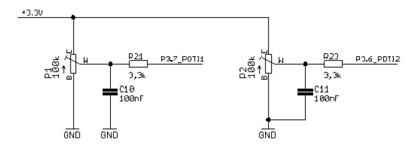

Hallo.
Ich benutze einen MSP430 F2272
Ich hab ein riesen Problem mit meinem AD Wandler.
An P3.7 hängt ein Poti. Wenn ich nun das erste mal das Programm
durchlaufe bekomme ich einen Wert in das ADC10MEM. Drehe ich jedoch beim
Poti ändert sich der Wert darin nicht. Auch nicht wenn ich das Programm
beende, am Poti drehe und die Debbug Session wieder starte. ich bekomme
immer den Wert
ADC10MEM 0x03A4.
Was ist an meinem Programm falsch?
Danke im voraus.
Lg Waldner Günther

Das Potentiometer hat 100k und liegt an einer Spannung von 3.3V.
#837493
Bei einer Ref.Spannung von 2,5V natürlich etwas gefährlich.
> Ist sonst etwas falsch am Programm???
Was machst du denn eigentlich mit "TA2 trigger sample start".
Tatsächlich Timer gesteuert?
> Repeat single channel Modus
Bei Repeat Single Channel modus läuft der ADC von sich aus, warum
startest du die Konvertierung überhaupt ständig neu?

Ich benutze das Board der FTKW Leipzig.
Da ich Anfänger auf dem Gebiet bin hab und mit dem beiligenden ADC
Programm zum Board nicht viel anfangen kann habe ich mich im Internet
ein wenig umgesehen, und ein Bsp zum ADC12 auf meinen umgeschrieben.
Und das TA2 Trigger Sample start hab ich aus dem beiligenden Programm
Leider konnte ich nirgends ein einfaches Programm finden das den ADC10
verwendet und auch verständlich ist.
Anbei hänge ich einmal die Beschaltung der Potentiometer.
Danke für den Tipp mit dem starten.
Ich werde es aus der Schleife entfernen.
Hoffe ihr könnt mir weiterhelfen.
Danke Günther
