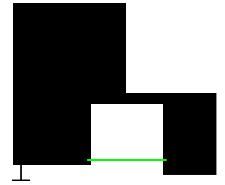

Ich studiere gerade an einem Layout herum.
Im Anhang findet sich die Skizze einer Massefläche einer einlagigen
Platine.
Wie man sieht, hat sie 2 Teilflächen, welche nur über eine relativ dünne
Stelle verbunden werden (schwarz). An beiden Teilflächen haben
Verbraucher ihre Masseanschlüsse drauf.
Frage: Ist es layouttechnisch sinnvol, die rechte Teilfläche durch die
grüne Verbindung impedanztechnisch zu unterstützen? Oder soll lieber
dafür gesorgt werden, dass die beiden Teilflächen einen besseren
Zusammenhalt haben?
Wie ist das mit Masseschleifen? Wann ist Vorsicht geboten?
Herzlichen Gruss
Mario

Es gibt da eine Regel, Masseflächen rund um eine Platine nicht zu
schließen, also damit keine Schleife zu produzieren. Wenn du die
Verbindung, wie oben eingezeichnet, machst, hast du genau so eine
Schleife. Ich glaube aber, dass man diese gar nicht so verallgemeinern
kann, es kommt z.B. auf die Größe der Schleife an und wie niederohmig
diese auch ist. Extremes Beispiel: Wenn du in einer Massefläche ein 5 mm
Loch bohrst, hast du auch eine Masseschleife um das Loch rundrum und
keiner würde das für problematisch halten. Problematisch könnte hingegen
ein 2mm Masse-Leiterzug rund um eine Europlatine sein.

Da passt die Antwort, die auf jede Frage passt: "Kommt drauf an". Du
mußt dir klarmachen, wo größere Ströme fließen und an welchen Punkten
eine besonders saubere Masse erforderlich ist. Stell dir einfach für
jeden Verbraucher den Stromkreis vor, den er mit seiner Stromversorgung
bildet. Ideralerweise verfügen alle Verbraucher über getrennte Masse-
und Stromversorgungsleiterbahnen direkt zum Netzteil bzw.
Spannungsregler (sternförmig).
Beispiel: Die Masse eines A/D-Wandlers sollte niederohmig direkt an den
Punkt angeschlossen sein, der "0 Volt" für das System definiert. Ein
größerer Verbraucher (fieses Beispiel: Motor-PWM) sollte dann
keinesfalls eine Masseleitung mit dem A/D-Wandler teilen, da sonst der
durch den Leiterbahnwiderstand und den Stromfluß verursachte
Spannungsabfall das Bezugspotential des A/D-Wandlers verschieben würde.
Oft ist es impedanzmäßig gar nicht die beste Lösung, für alles eine
große Massefläche vorzusehen und alle Punkte dort anzuschließen.

Winfried ?
bitte denk nochmal über deine Aussage nach ...
Durch die zusätzliche Verbindung wird nur eine
passive Induktionsschleife generiert. Diese trägt,
kaum zur Störabstrahlung bei
(zumindest bei Signalen < 50MHz), verbessert aber
das Impedanzverhalten !
Also, mach dir um diese zusätzliche Verbindung keine großen Sorgen.
Je nachdem welche Komponenten auf den zwei Halbinseln sitzen,
sollteste noch EMV-Trenngräben einziehen um dir die Masse nicht
zu sehr zu verseuchen ...
