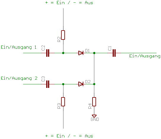

ich Suche eine Lösung oder einen Denkansatz für einen Multiplexer. Mein
Plan ist an einem RFID Lesegerät mit einer Trägerfrequenz von 125kHz
mehrere Antennen anzuschließen.
Problem ist, dass für das RFID Modul eine Antennenspannung von Upp =
270V angegeben ist.
Denke also das die typischen Multiplexer Bausteine der 74HCxxxx Serie
nicht in Frage kommen.
Hat jemand vielleicht einen Vorschlag für eine IC Lösung oder einen
Schaltplanansatz?
Bin für jede Hilfe dankbar.
MfG, Bernd

#837611
Im Prizip saehe das so aus
Durch die eine Diode fliesst ein Gleichstrom dadurch ist sie niederohmig
durch die andere fliesst kein Gleichstrom sie ist dadurch hochohmig.
Der Gleichstrom der ueber die Diode fliesst muss natuerlich groesser
sein als der HF-Strom sonst faengt sie an zu sperren an. Im ungekehrten
Falle muss die negative Spannung am Schalteingang zum sperren der Diode
groesser sein als die Maximale HF-Amplitude sonst wuerde sie leitend
werden.
Mit solchen Schaltungen werden auch Radarantennen umgeschaltet.
Gruss Helmi
Gast #837645
Hmm wenn ich das richtig verstehe bekomme ich bei der PIN-Dioden
Schaltung ein Problem weil die Steuerspannung größer sein muss als die
Antennenspannung.
Damit bräuchte ich eine Steuerspannung von über 270Vpp... Entspricht
eigentlich nicht meinen Vorstellungen...
Wie sieht es denn mit einer FET Schaltung aus?
Mit zwei in Serie geschalteten FETs (je ein N-Kanal ein P-Kanal) müsste
man den Schalter doch auch realisieren können oder? Da habe ich dann den
Vorteil das ich als Steuerspannung direkt die 5V des µC verwenden
könnte...
Was sagt ihr dazu?
#837656
Wie ist es denn mit einem Anpassnetzwerk zwischen Antenne und Umschalter
Die 270Vpp stehen doch nur im Resonanzfall an der Antenne dabei duerfte
allerdings kaum Strom fliessen. Wenn du nun die Antennenimpedanz auf die
ueblichen 50 Ohm heruntertransformierts duerften die Spannung erheblich
kleiner sein und dadurch auch mit ueblichen Steuerspannungen beherschbar
sein.
Also Antenne -> kleiner Ferrituebertrager -> Pin-Dioden Umschalter ->
Sender/Empfaenger.
Gruss Helmi
#837693
Nicht die Steuerspannung an sich zwischen Gate u. Source.
Aber da sich deine Source auch auf hohem Potential befinden (270Vpp)
und die Gatespannung sich auf die Source bezieht muss deine
Steuerspannung dementsprechend auch angehoben werden in bezug auf Masse
der Schaltung.
Gruss Helmi
