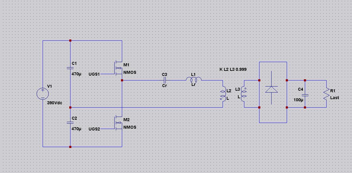

Weiß jemand, wie man einen Resonanzwandler (im Anhang ist der Wandler zu
sehen) rechnerisch auslegen kann.
Ich habe insbesonders das Problem bei der Auslegung der Endstufe, die
aus Lr und Cr bildet. Die Ansteuerung geht über Frequenzänderung, und
die Eingangsspannung wird durch eine PFC versorgt.
Es wäre nett, wenn jemand mir bei der Auslegung der Endstufe helfen
würde. Hier muss auf Kurzschluss- und Leerlauffälle geachtet werden.
Die Ausgangsspannung muss abhängig von der Frequenz sein. Maximale
Ausgangsspannung beträgt hier 150V.
Die maximale Leistung beträgt von ca. 450W.
Die Bedingung ist hier Nullstromschalten. Also fres < fschalt
Vielen Dank für Eure Hilfe

In der AN9506 von Harris Intersil (A 50W, 500kHz, Full-Bridge,
Phase-Shift, ZVS Isolated DC to DC Converter Using the HIP4081A) habe
ich ein paar schöne Formeln gefunden.
Die Schaltung ist allerdings für kleinere Spannung / Leistung ausgelegt.
