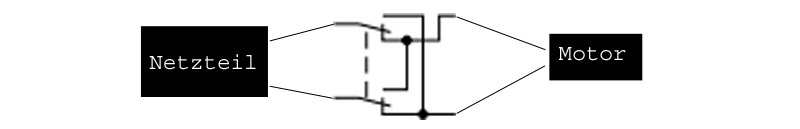

hallo! ich suche dringend einen Schalter mit dem ich einen Krankenbettmotor bedienen kann! Der Motor kann nur rein bzw ausgefahren werden. Benötige aber alles in einem Bauteil Aufputz! Anschluss an dem Motor 2 adrig! (24V DC) Um schnellst mögliche Hilfe gebeten! Merci benjamin

Benjamin Lütkehaus wrote: > Der Motor hat nur Plus u minus! um die ,,fahrtrichtung" zu ändern muss > ich die beiden leitungen umpolen! Jo, solche Motore gibts. > wie würde das denn dann im Schalter verdrahtet werden? Hmm, idealerweise nimmt man da so einen Wippschalter, der immer wieder in Mittelstellung rutscht, und der zwei Umschaltkontakte hat. In besagter Mittelstellung sind die Kontakte offen: >(A1)---- (A) ----(A2) >(B1)---- (B) ----(B2) An A und B klemmst du den Motor, an A1 und B2 kommt Plus vom Netzgerät, an A2 und B1 kommt Minus. Drückt man jetzt den Schalter in die eine Richtung, wird der Motor in der Polarität wie folgt betrieben: >(A1 +)----o---(A) ---(A2 -) >(A1 -)----o---(B) ---(A2 +) A liegt also an Plus, B an Masse. Drückt man in die andere Richtung, dann siehts so aus: >(A1 +)---- (A)---o----(A2 -) >(A1 -)---- (B)---o----(A2 +) Also genau umgekehrt. > Habe ja von meinem netzgeräther 24V plus minus! Auch die hast du, korrekt. > Tschuldigung für solch stupide Fragen, habe aber nen riesen Brett vor > dem Kopf grade! :) Brett vorm Kopf oder Bett vorm Kopf?

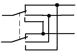

Kein Problem, eintweder bestellst du dir einen Kreuzschalter bei reichelt. z.B. Diesen: http://www.reichelt.de/?;ACTION=3;LA=2;GROUPID=3393;ARTICLE=47944;SID=291fRcNKwQAR0AAAqhdZg9f71a6a33789fa7105b346b32ed47089wQAR0AAAqhdZg9f71a6a33789fa7105b346b32ed47089 Oder du gehst in den nächsten Baumarkt und sagst du hättest gerne einen Kreuzschalter. Der Schalter hat dann 4 anschlüsse: http://upload.wikimedia.org/wikipedia/de/0/06/Symbol_cross_switch_%28functional_Symbol%29.svg die zwei linken anschlüsse heißen Fußkontakte. Da schließt du dein Netzteil an. An die beiden anderen Anschlüsse schließt du den Motor an. Wenn der Schalter nun auf der einen Stellungn steht läuft der Motor vorwärts. Auf der anderen Stellung rückwärts. Um den Motor ganz aus zu machen, muss man entweder den Stecker ziehen oder einen zweiten schalter davor schalten. Ich hoffe das hilft dir schon einmal weiter. Sonst frag einfach nach, wenn noch was unklar ist!! Im Anhang ist nochmal eine skizze, wie du das anschließen musst.

So , so ungefär müsste so ein Jalousie schalter aussehen. Von wegen endtaster: Wenn der Motor dann natürlich dreht, bis er am anschlag ist und der schalter nicht losgelassen wird, so kann der Motor natürlich abrauchen, aber wenn das Personal bescheid weiß, dass wenn das Fenster ganz auf/zu ist, das man den Taster nicht unendlich lange gedrückt lassen darf geht das auch ohne. Alles klar so weit? Oder bedarf es weiterer erläuterungen? Gruß, Lukas

Muss doch noch ma stören: Verstehe die Zeichnung nicht ganz! Wie is denn jetzt die ,,umpolung,, möglich?Benötige da noch ma nen Comment zu von Dir Lukas! die Idee mit der Schützschaltung is ja nicht falsch aber viel zu teuer und zu aufwendig! Trotzdem Danke um die Mühen!

Benjamin Lütkehaus wrote: > Muss doch noch ma stören: Verstehe die Zeichnung nicht ganz! Wie is denn > jetzt die ,,umpolung,, möglich?Benötige da noch ma nen Comment zu von > Dir Lukas! > die Idee mit der Schützschaltung is ja nicht falsch aber viel zu teuer > und zu aufwendig! Trotzdem Danke um die Mühen! Ich nehme an, das die Funktion eines Kreuzschalter klar ist, sonst frag nach. Ein Jalousie-Schalter mit umkehrsperre ist quasi einfach ein kreuzschalter, mit einer Feder die die Wippe immer wieder in die Mitelstellung zurück zieht.
Alles klar! Dann weis ich jetzt bescheid! Danke nochma Lukas! Möchte für die anderen, wer gemeint ist weiß bescheid, alle anderen nich angesprochen fühlen, noch mal ausdrücklich darauf hinweisen: ES HANDELT SICH HIER NICHT UM EIN KRANKENBETT WAS BEWEGT WERDEN SOLL SONDERN DAS DACH EINER FRITTEN ODER EISBUDE AUF EINER KIRMES;LIBORI; KLIM BIM !!!!!! ES LIEGEN KEINE PATIENTEN DRIN!! BITTE DEN GANZEN VERLAUF DER GESPRÄCHE MAL VERFOLGEN ! THX @ fmmodulator (Gast): das kann ja durch aus möglich sein das es diesen von dir genannten vorverdrateten Kasten von K&M gibt, aber dieser kostet nen heiden Geld im Gegensatz zu einem Jalousieschalter! Die Schaltung ist in dem Sinne zu simpel um solche imensen Kosten auszugeben! Das meinte ich ! Ein wie von Lukas vorgeschlagener Jalousieschalter mit umkehrsperre tut es da voll u ganz! ALSO THEMA VORERST GESCHLOSSEN!!!
