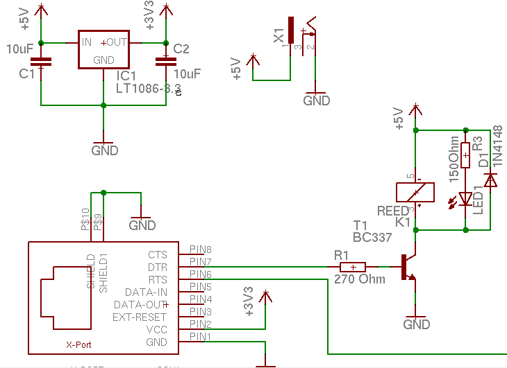

Hallo Leute,
Ich hab mir folgende Schaltung ueberlegt mit der es moeglich sein sollte
einen PC ueber Netwerk einzuschalten (Ja ich kenne WOL, etc ... ist aber
keine Alternative)
Wer Zeit/Lust hat moege bitte kurz drueber schauen und seinen Senf
dazugeben - hab ich was vergessen oder etwas falsch gemacht?
Folgende Ueberlegungen habe ich dazu angestellt:
IC1:
Spannungsversorgung mit LT1086 aus diversen Foren Threads hier wo es um
3,3V Regler geht. Ist Low Drop - passt also zu 5V Eingangsspannung. 1A
reicht auch locker fuer den xPort.
C1&C2:
Aus dem Datenblatt zum LT1086.
CON1:
xPort braucht keine externe Beschaltung (CTS, DTR, RTS koennen anstatt
als Steuersignale auch als GPIO genutzt werden laut Danteblatt)
T1:
laut dem Artikel "Relais ansteuern mit Mikrocontrollern" reicht fuer
500mA
R1:
laut dem Artikel "Relais ansteuern mit Mikrocontrollern" fuer eine
Logikspannung von 3,3V
K1:
Jemand hatte hier im Forum schon mal die Idee anstatt dem Einschaltknopf
vom PC eine Elektronik anzuklemmen - da mann nicht weis welche Schaltung
am Mainboard sitzt ist die einzige sichere Loesung ein Reed Relais oder?
LED1:
2,2 Volt und 20mA
R3:
von 5V fallen 2,2V an der LED1 ab - bleiben 2,8V am Widerstand --> R =
U/I = 140 Ohm --> naechster in der Normreihe = 150 Ohm. Fehler damit in
der Toleranz.
Bin fuer jeden Tipp dankbar.
lg Stefan

>Hat die Leuchtdiode nicht die gleiche Wirkung?
Nein. Wegen des Vorwiderstandes wird das nichts.
Eine Freilaufdiode ohne Vorwiderstand ist erheblich schneller.
Ausserdem dürfte die LED beim abschalten des
Relais kaum erkennbar leuchten weil die Zeit
sehr kurz ist wo die LED überhaupt Saft kriegt.
Ob die LED 5V in Sperrichtung mag hängt auch von der LED ab.

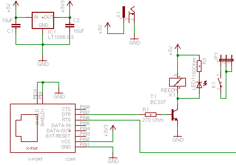

OP #838087
Ja die LED war falsch rum eingezeichnet - soll natuerlich leuchten wenn
das Relais anzieht.
Habe jetzt als Freilaufdiode eine 1N4148 antiparallel hinzugefuegt.
Allgemein: Mir ist die Problematik mit der Spannungsspitze durch die
Spuleninduktivitaet im Relais schon bewusst - aber ist der Effekt selbst
bei so winzigen Reed Relais wie ich sie hier verwenden will bereits
gefaehrlich fuer den Transistor?
Habe die Schaltung jetzt angepasst.
lg Stefan
