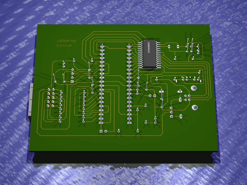

ich will versuchen für die aktuelle usbprog
(http://www.embedded-projects.net/usbprog) Version ein einseitiges
Layout nur mit bedrahteten Bauteilen (bis auf den USB IC) zu erstellen,
um den einfachen Selbstbau zu ermöglichen. Leider habe ich noch nicht
allzuviele Erfahrungen mit Eagle, deshalb habe ich mal die Eagle Files
mit den (sehr) grob platzierten Bauteilen angehängt, um euch zu fragen,
ob überhaupt eine Chance besteht, das mit möglichst wenig Drahtbrücken
auf einer einseitigen Platine unterzubringen. Wäre nett, wenn sich das
mal jemand ansehen könnte...

#838289
Qphi
Hab auf deinem board ein paar Teile verschoben und den Autrouter drüber
laufen lassen. Das einseitig geroutete board sieht zwar beschissen aus,
bietet aber jede Menge Möglichkeiten es zu Fuß noch zu verbessern. Grid
ist praktisch durch das SMD device mit 6,25 mil vorgegeben. File hängt
als usb2prog.zip an. ;-)
Bevor du hier eagle files reinstellst, solltest du sie auf Fehler
überprüfen!

Ich hab die Leiterbahnen mal alle per Hand nachgeroutet, das Ergebnis
ist im Anhang. Falls jemand Verbesserungsvorschläge hat, bitte entweder
direkt editieren oder posten!

@phi
So ungefähr hab ich es mir vorgestellt, als ich von Nacharbeiten sprach.
Hast du gut gemacht. Ein Vorschlag noch: JP3 evtl. durch Schraubklemmen
zu ersetzen, um nicht mal eben schnell den Saft mit falscher Polarität
reinzuschieben. Ich selbst lege in die Versorgungspannung immer noch
einen Jumper, um problemlos den Strom messen zu können (manchmal auch
zwei, einen für den Strom des MC und einen für die Gesamtstromaufnahme).
