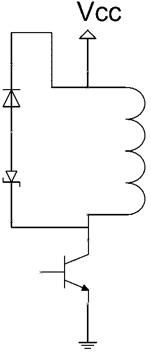

Ich habe folgende Schaltung vorliegen (s. Anhang) und es würde mich
interessieren wozu die Diode D954 zw. Basis und Emitter von Q952 gut
ist. Kann mir das jemand verraten?
Danke schon mal und viele Grüße,
Robotnik
Gast #838239
Die Zener-Diode über den rechten Relais begrenzt die
Ausschaltspannungsspitze. Den genauen Wert kann ich nicht lesen.
Auf jeden Fall, wenn der mittlere Transistor leitend wird, wird die
Basis des rechten Transistors auf Masse gezogen und der rechte
Transistor spert. Die (durch die Z-Diode begrenzte) Spannungsspitze des
Relais würde nun über Emitter-Basis des rechten Transistors anliegen.
Bei mehr als 5 Volt schlägt die aber durch und der Transistor würde
Schaden nehmen. Das wird durch die Diode verhindert.

Die Spitze wäre aber negativ, und da der Transistor als Spannungsfolger
arbeitet, bräuchte man eigentlich garkeine Diode am Relais: Wenn man die
Basis auf GND legt, zieht die Spule den Emitter auf etwa -0,7V und der
Transistor leitet wieder und begrenzt so die Spannungsspitze.

Irgendwie spukt bei mir im Kopf rum, dass Induktivitäten beim Abschalten
umpolen. Dass die Z-Diode dann also in Durchlassrichtung betrieben wird.
Normal, d.h. in Sperrrichtung, wird die Diode betrieben, wenn das Relais
arbeitet. Weil ein 12V Relais an knapp 30V sonst nicht lang lebt. Das
erklärt auch die Widerstände.

Ich vermute die Zenerdioden an den Relais dienen einerseits zur
bereitstellung der 12V, da es sich um 12V Relais handelt, andererseits
dienen sie wohl als Freilaufdioden. Was mich interessert ist die D954 am
Transistor Q952. Soll das vieleicht irgend eine eine komische
Gegenkopplung sein?

Die Schaltung stammt übrigens aus einem Mitsubishi Rückpro Monitor. Ich
glaube nicht dass dort in der Entwicklung dumme Leute arbeiten ;-)
Die Schaltung ist offensichtlich für den Softstart zuständig: das Erste
Relais schaltet die gesamte Last zuerst über einen 4R7 15W Widerstand,
das Zweite schließt diesen anschließend kurz. So wird vermutlich beim
Einschalten die Stromspitze unterdrückt. Aber wozu ist die Diode gut??
Im Tietze Schenk habe ich auch nix vergleichbares gefunden.

Zur vermutlichen Funktion der Schaltung:
Wenn das Signal SW hi ist, zieht das linke Relais an, das rechte nicht,
weil keine Spannung am 100-uF-Kondensator entsteht.
Wenn das Signal SW auf low geht, fällt das linke Relais ab, die Spannung
am 100uF-Kondensator steigt über den 2,2 kOhm-Widerstand an. Der
Emitterfolger trennt die Spannung belastungsmäßig vom Relais, das
entsprechend der Zeitkonstante 100 uF/2,2kOhm verzögert anzieht.

Das mit der Diode (Verpolungsschutz U-BE ) ist wohl klar, nur weshalb
soll ich nicht, wenn mehrmals vorher über die Funktion der Schaltung
geredet wurde, auch mal dazu was sagen ?
Ubrigens: Wenn man 12V- Relais mit 33 V ansteuert, ist die
Stromanstiegsgeschwindigkeit dreimal so groß, das Relais zieht schneller
an. Wegen der Überspannung muss der Strom im Relais dann aber mit
Vorwiderständen auf den Anzugsstrom begrenzt werden, dafür die
47-ohm-Widerstände.
