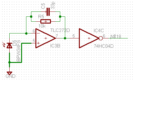

Gast #838508
>IR-Fotodiode + Pullup
Pullup halte ich für schlecht. Dadurch muss der gemeinsame Knotenpunkt
(Fotodiode/Pullup) immer zwischen GND und Ub umgeladen werden. Das
dauert lange.
Nimm einen OPV als Strom-Spannungswandler. Das funktioniert super. SO
erreichst du Anstiegszeiten, die unter 1µs liegen. EIne evtl. notwendige
Taktung mit einigen 10kHz wären somit locker drin.
Siehe Anhang. Die angegebenen Bauelementewerte (R5/C5) müssen allerdings
auf die Lichtstärke/Abstand... angepasst werden. Hinter den TLC272
sollte irgendein Schmitttrigger geschaltet werden. Ein Atmel-EIngang
könnte reichen...
OP (Firma: Schühle & Traub GbR) #841742
mh ok jetzt hab ich nur noch zwei Probleme und zwar weis ich absolut
nicht was ich da jetzt für einen Widerstand und Kondensator brauch da
ich sowas noch nie gemacht hab? Wie kann ich das denn berechnen?
Und zweitens brauch ich den Inverter nach dem TLC272D?

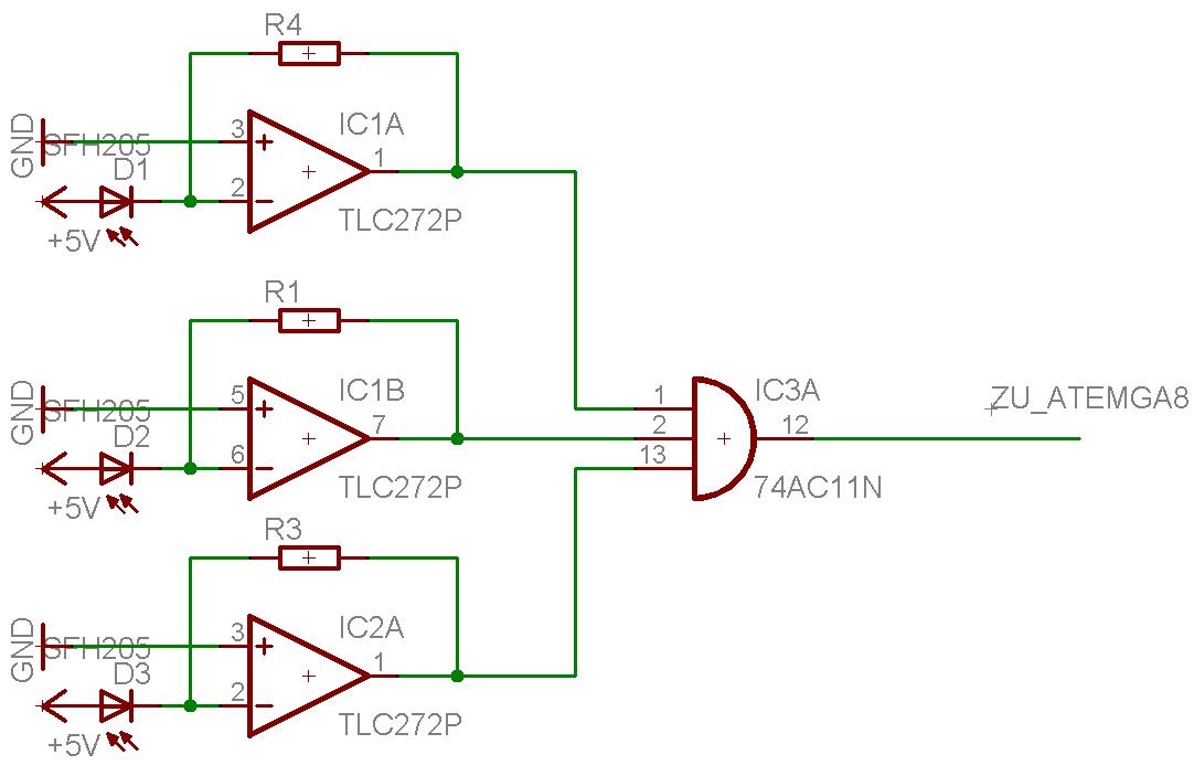

Damit der Kicker-Ball auf jeden fall registriert wird will ich LEDs und
Dioden in 3 Höhen anbringen. D.h. es wären dann 3 Dioden in Reihe die
den TLC272D ansteueren.
Als LED und Diode hab ich mir jetzt mal folgende rausgesucht weil ich
dachte das die von den Wellenlängen am besten zueinander passen und die
LED sehr stark ist:
http://www.reichelt.de/?;ACTION=7;LA=6;OPEN=1;INDEX=0;FILENAME=X100%252Fsfh_4550.pdf;SID=15dER2LNS4AQ8AACs9VU46b2a7442dea797b0d2a86ebfd615c45b
http://www.reichelt.de/?;ACTION=7;LA=6;OPEN=1;INDEX=0;FILENAME=A500%252FSFH205FA.pdf;SID=15dER2LNS4AQ8AACs9VU46b2a7442dea797b0d2a86ebfd615c45b
Aslo ich hoff ihr könnt mir nochmal helfen
OP (Firma: Schühle & Traub GbR) #842394
d.h. ich müsste dann das ganze 3x aufbauen und mit einem UND-Gatter auf
einen Ausgang bringen.
Würde das dann so wie im Bild stimmen.
Kann ich die schaltung irgendwie ändern so das ich die Hysterese durch
einen Poti einstellen kann.

Gast #842755
Die von mir verwendetetn Fotodioden (BPW34) kannst du parallel schalten,
würde ich aber hier nicht raten. Baue lieber mehrere getrennte
Lichtschranken auf. Als Sendediode kannst du alles nehmen, was gut zur
Wellenlänge der Fotodiode passt. Ich nehm immer SFH4600. Kommt aber auf
die notwendigen Entfernungen an.
Den Inverter nicht, aber eine Schmtt-trigger Funktion.
>>Hinter den TLC272 sollte irgendein Schmitttrigger geschaltet werden. Ein
>>Atmel-EIngang könnte reichen...
>Hysterese durch einen Poti einstellen kann.
Der Widerstand in der Gegenkopplung!!! des TLC272 macht keine Hystere,
sondern eine (Foto)Strom nach Spannungs-Wandlung. Darüber würde ich dir
zur Bandbreitenbegrenzung dringend zu einem (kleinen) Kondensator raten.
Hystere musst du bei Bedarf dahinter machen
=> Schmitttrigger mit einstellbarer Hystere.
