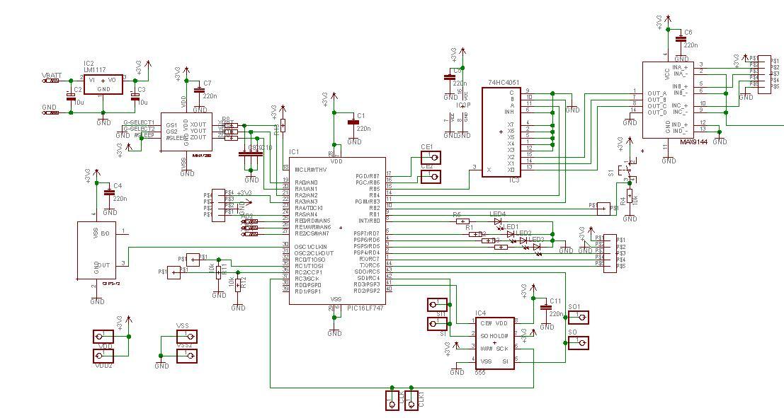

Hallo!
Wir arbeiten an unserer Diplomarbeit und verwenden den PIC16LF747. Da es
sich ja bei dem LF um die LOW- Power Version handelt sind wir davon
ausgegengen dass eine Betriebsspannung von 3,3V ausreichend ist. Als wir
die Platine geätzt haben versuchten wir den ICD2 zum Programmieren
einzusetzen. Dabei mussten wir feststellen, dass wir zwar verbinden
können und er auch das Device findet, aber beim Programmieren tritt
dauernt ein Fehler auf.
Wir können unsern PIC also nicht programmieren. Hat jemand eine Idee
woran das liegen könnte?
mfg
Mario

von Mario S. (atom99)
Die SChaltung wird eigentlich nicht viel helfen, da die Kabel des ICD2
direkt an die notwenigen Pins gelötet worden sind (für die Buchse ist
auf der Platine einfach kein platz)
