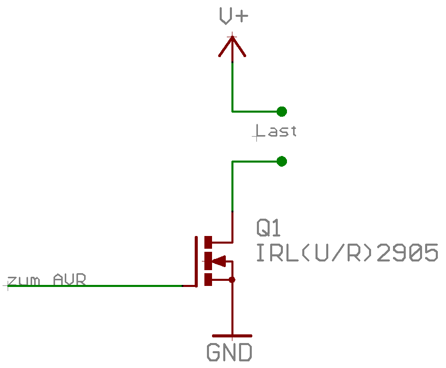

ich habe einen Mosfet zum Schalten einer ohmschen Last (12 V, 100mA)
verwendet. Typ: IRLU 2905.
Schaltung wie im Anhang.
Lege ich nun 5V auf den uC-Pin, so schaltet der Mosfet halb durch, lege
ich GND auf den Pin, so schaltet er voll durch. Der Mosfet sollte bei
GND sperren und bei 5V komplett leiten.
Welchen Fehler habe ich gemacht?
Vielen Dank für eure Hilfe!
Grüße
Flite
Der Schaltplan ist ja wirklich schön...
Wie sieht denn deine Pinbelegung aus?
1 Gate    = Steuereingang
2 Drain   = Last
3 Source  = Masseanschluss?
Wenn ja, dann Mosfet defekt.
Wenn nicht, richtig anschliessen. Datenblatt lesen!
So - das wars ;)
Ich hab die Pinbelegung wie von nem Standardtransistor angenommen. Das
das Gate an Stelle 1 kommt wusste ich nicht.
EIn Datenblatt dazu zu finden ist recht schwer. ich hatte zwar imho
schon mal eins gefunden, kann es aber nicht wiederfinden.
Jeden falls gehts jetzt!
Danke an alle!
Flite
