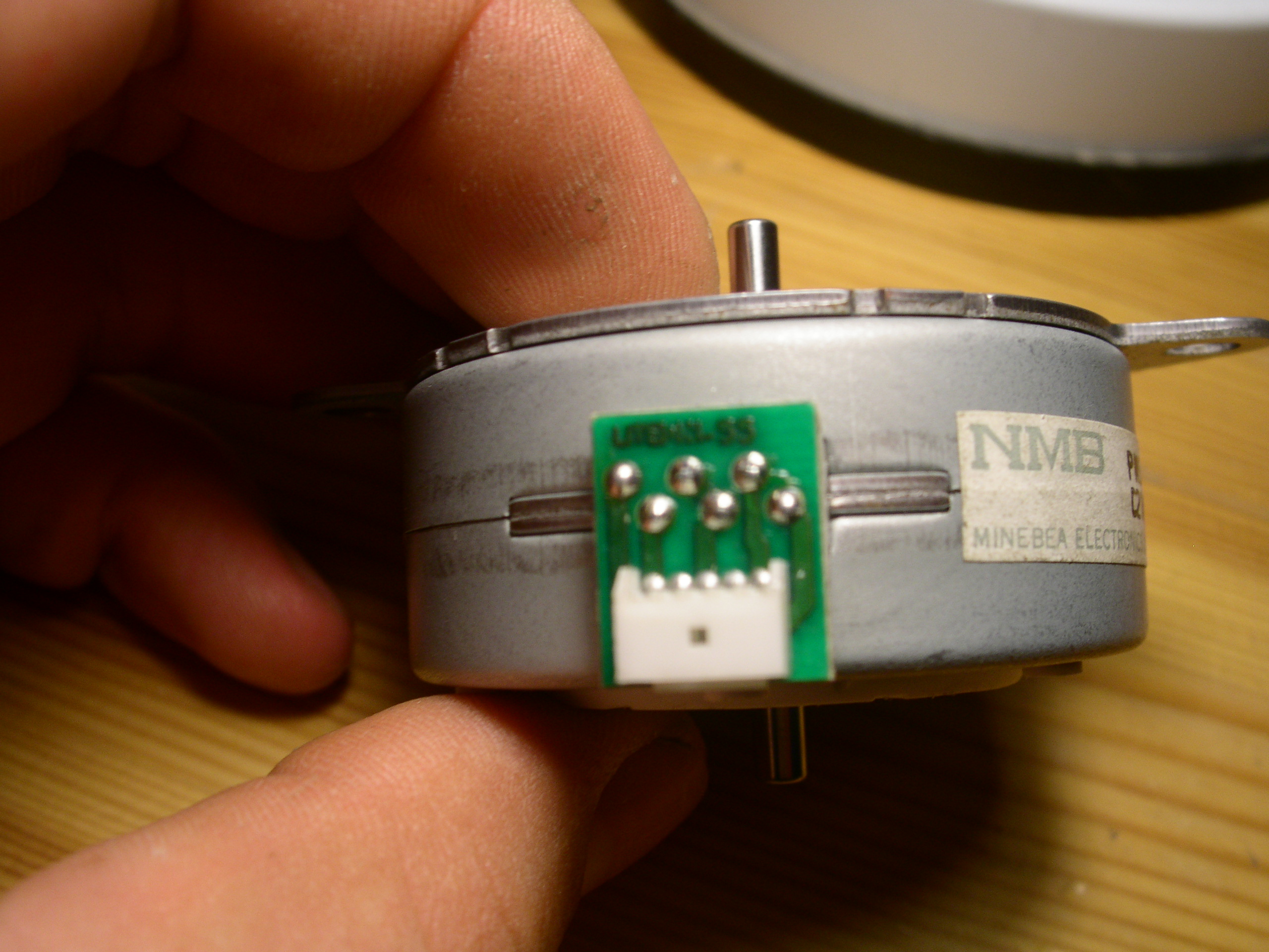

habe noch mal einen schrittmotor gesucht und habe einen gefunden er hatt alerdings nur 5 anschlusse und zwischen pin 1 und 2 einen innenwiderstand von ca 25 Ohm nun weiß ich allerdings nocht wie isch di anschlüsse "zusammenfassen soll" kann mir jemand weiterhelfen. habe in der zip datei einige fotos reingetan. typ: pm55L-048-Hp699 ich glaube er kommt us einem alten drucker bin aber nicht sicher mfg Lukas
Zu einem Pin sollten alle anderen den gleichen Widerstand haben. Diesen Pin kann man offen lassen. Alle anderen werden über Dioden gleichgerichtet (je eine Diode zu + und eine zu -). Der Wirkungsgrad wird aber miserabel sein.

Den in Pict071 gezeigten Schrittmotor kannste vergessen. Der ist viel zu klein. Die billigen Bleche lassen einen schlechten Wirkungsgrad vermuten
