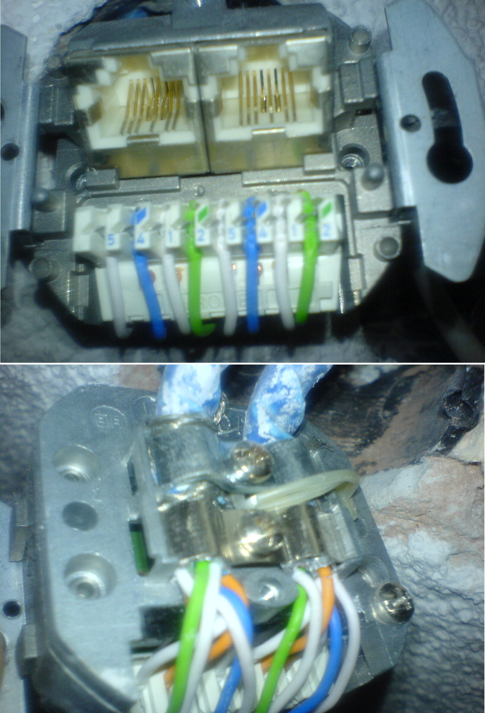

Gast #841161
hab mal Fotos von der Steckerei angehangen. Sind es also diese einzelnen
Adern, die dort auf der Vorderseite mit den kleinen Klingen kontaktiert
werden? Welches von denen ist Masse, dann würde ich dort mal nachsehen.
Ich habe meine TFT jetzt noch via 15pol VGA Kabel dran. Hat aber auch
HDMI Eingang, meine Graka leider nicht. Könnte es sein, dass das Problem
mit HDMI gelöst werden kann?
Gast #841197
"Masse" an sich ist das Blechgehäuse, das über Schleifkontakte mit der
Metallummantelung des Steckers verbunden wird.
Hast du zufällig ein ungeschirmtes ISDN-Kabel da? Eventuell lässt sich
der Fehler damit beheben.
Wechsel auch mal die Steckdosenleiste aus (oder stecke den PC direkt in
die Dosen in der Wand)
Außerdem kannst du überprüfen, ob zwischen dem Metallgehäuse deines PCs
und dem Metallrahmen der Dose eine Spannug steht, wenn kein LAN-Kabel
steckt.
Gast #844504
>"Schirm der Ethernetkabel auch geerdet" ?
Dann könnte auch eine Erdschleife im Spiel sein oder böse Spannung auf
dem Cat5-Kabel-Schirm ?
Sobald eine größere Spannung zwischen dem Blechgehäuse des PCs und dem
Schirm des LAN-Kabels zu messen ist, so sollte man nachdenklich sein !
§1. Gehäuse prüfen mit Phasenprüfer -wenn der Phasenprüfer am Blech
leuchet dann Alarmstufe 1= Gefahr ==> Elektriker fragen/holen!
§2. Wenn Phasenprüfer am Blech des LAN-Kabels leuchtet, dann §1
Gelegentlich werden bei Renovierungsarbeiten ein paar Drähte in den
Dosen vertauscht, was dann zu tödlichen Irrtümern führen kann!
Das gemeine ist, daß auch LAN-Kabel aus anderen Geräten die
Fehlspannungen liefern können. Wenn also z.B. der Router im
Nachbarzimmer 230V auf den Schirm liefert weil einer den gelb-grünen
Draht falsch angeschlossen hat, so ist das sehr heimtückisch.
In harmlosen Fällen könnte jedoch auch eine Erdschleife das Flimmern
verursachen wenn z.B. Ausgleichsströme zwischen den Schutzleitern
fließen, die dann ins Kabel einstreuen. In einfachen Fällen hilft es den
Netzstecker zu drehen.
