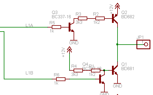

Ich habe die angehängte Schaltung zweimal aufgebaut und daraus eine Art
H-Brücke gebildet. Die Leitungen links kommen direkt von den I/O Pins
eines Mega8. Der wird dabei als Timer "missbraucht" (ja ich weiß, mit
Kanonen auf Spatzen geschossen).
Mein Problem nennt sich soweit ich weiß im englischen Jargon "shoot
through", dabei leiten im Umschaltmoment beide Transistoren der
Halbbrücke, sodass kurzzeitig eine Art Kurzschluss entsteht. Ich dachte,
dass es sowas nur bei MOSFETs gibt, wurde aber eines besseren belehrt.
Je höher die Schaltfrequenz wird, desto wärmer werden die Transistoren.
Die "Last" besteht derzeit aus einem 1 k Widerstand, der somit kaum zur
Erwärmung beiträgt.
Ich habe trotzdem nicht umsonst zwei Leitungen zum Controller gelegt,
sodass ich nun in der Software ein wenig mit Delays spielen konnte.
Siehe da: Wenn ich zuerst den einen Transistor abschalte, dann 5 us
warte, und erst dann den anderen einschalte, sind sie merklich kühler.
Mein Problem ist nur, dass ich gern auf einige 100 kHz hinauf möchte -
und da zieht mir dieser Delay einen Strich durch die Rechnung.
Wie kann man nun das Abschalten bei Bipolartransistoren irgendwie
beschleunigen?

#840261
Dem unteren enziehst du ja die Ladungsträger durch kurzschließen direkt,
das Problem liegt also am oberen Transistor. Der braucht irgendeine
niederohmige Verbindung Basis-Emitter, damit der Transistor schneller
abschaltet.
Für einige 100kHz würde ich eher Mosfets verwenden als bipolare
Transistoren. Vor allem Darlingtons sind nochmal eine ganze Stufe
langsamer.

Gast #840293
Mach doch mal alle Widerstände 3,3k und 1k kleiner, vielleicht 330 Ohm
und 100 Ohm oder so. Dann einen Widerstand (z.B. 100 Ohm) beim pnp von
Basis nach Emitter, damit die Basis-Emitter-Spannung schneller auf Null
geht, bzw. Ströme über die C-B-Kapazität nicht in die Basis fliessen.
Das dürfte die Schaltzeiten wesentlich verbessern.
5 Mikrosekunden Delay ist sehr reichlich, weniger hätte es
wahrscheinlich auch  mit der Originalschaltung getan. Die optimale
Delayzeit findest du am besten mit einem Oszilloskop. Die
Temperaturmethode ist doch etwas grob und ungenau. Ohne Oszi könntest du
auch die mittlere Stromaufnahme messen.

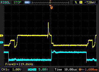

OP #840313
Oszi steht neuerdings auch zur Verfügung, aber damit muss man erstmal
messen und dann auch noch das Angezeigte verstehen können. Jetzt habe
ich z.B. von +12V (Oszi GND) die Basis des oberen PNP gemessen und habe
keine Ahnung, was der Buckel hinten soll.
Dazu drunter in blau das Signal vom Controller. Darauf sieht man
wenigstens schön die Störungen, die von den 12V herrühren, die sind auf
beiden gemessenen Kanälen drauf, da ich ja beide auf die 12V beziehe.
Man beachte weiters dass ich noch immer zwei der Brücken zusammen
(gegenphasig) betreibe.

#840317
In dem Moment wo Q3 abschaltet, fällt die Basisspannung des PNPs etwas
ab, aber er bleibt noch leitend. Dann schaltet der NPN ein, und die
Basisspannung steigt wieder etwas an, aufgrund des hohen Stromes, der
dir sogar das Massepotential verzieht (kleine Welle im blauen Signal).
Damach verschwinden nach und nach die Ladungsträger aus der BE Diode,
und der PNP sperrt.
Machs mal so wie es tom beschrieben hat: 100 Ohm parallel zu BE.
OP #840341
Ich hab mal R3 gebrückt und R2 gegen 330 Ohm getauscht, weiters 100 Ohm
am PNP BE. Sieht gleich viel besser aus. Mit eurer Hilfe pfusch ich das
noch dieses WE hin :)) Ich werd dann noch berichten, ich bau erstmal die
andere Halbbrücke genauso um und dann werd ich weiter Versuche
anstellen, ob das so geeignet ist.
