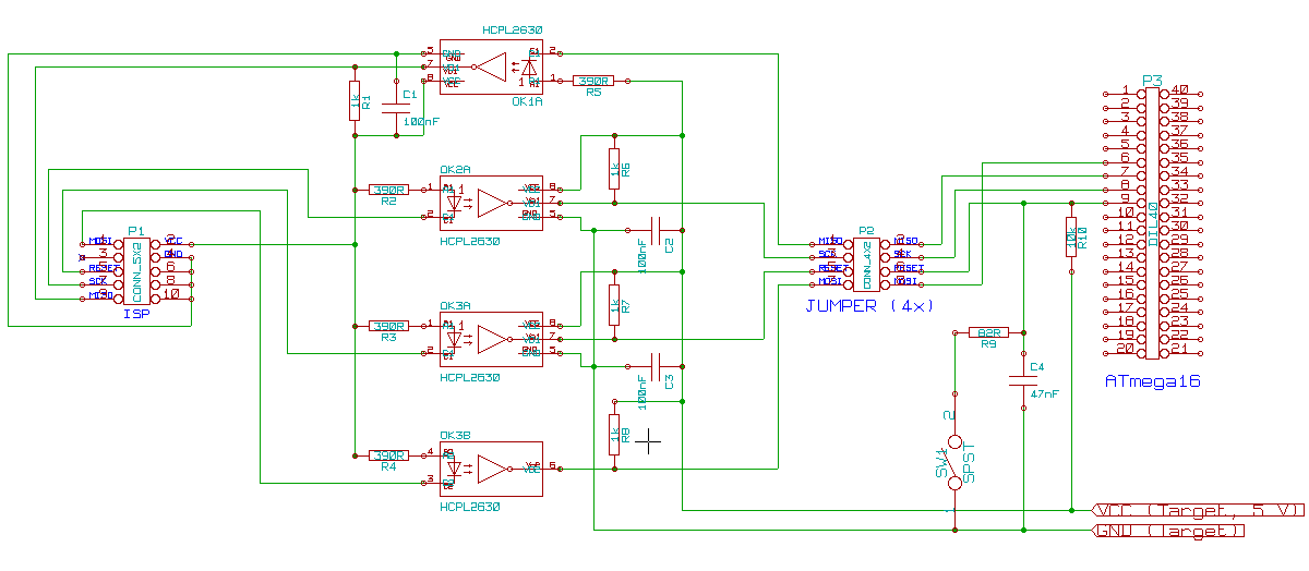

Ich bin auch gerade dabei, meinen ISP mittels Optokoppler auf dem Target
zu beschalten, weil ich verschiedene Programmer benutzen möchte. Zur
Zeit versuche ich, das mit dem STK600 als Programmer zum Laufen zu
bekommen - leider mit wenig Erfolg. avrdude meldet bei
Programmierversuchen immer "Target reverse inserted". Die Beschaltung
habe ich schon zigmal überprüft, Reset wird bei dem Programmierversuch
auch ausgelöst (sehe ich an ein paar LEDs an den Ausgängen des
Target-Controllers).
Ich nutze den 10-poligen Stecker am STK600.
Nun stellen sich mir folgende Fragen (die ja vielleicht jemand
beantworten kann, der schon Optokoppler am ISP erfolgreich in Betrieb
hat):
1. Kann das STK600 (und andere Programmer) die LEDs der Optokoppler und
die Spannungsversorgung für einen Optokoppler (den für MISO) überhaupt
treiben? Durch die LEDs fließen jeweils so etwa 7,5 mA, was der eine
HCPL2630 aufnimmt, kann ich gerade nicht sagen.
2. Ist beim STK600 irgendwas Spezielles zu beachten (Jumper etc.)? Die
Doku ist leider sehr dürftig. VTarget ist gesteckt.
3. Kann die Beschaltung der Optokoppler Probleme bereiten? Prinzipiell
habe ich im statischen Zustand (manuell) Ein- und Ausgänge nachgemessen
- die entsprechen den erwarteten Werten.
Siehe dazu auch mein angehängtes Schaltbildchen (sorry für die
chaotische Leitungsführung, Kicad ist da nicht sehr kooperativ). P6 ist
der 10-polige ISP-Stecker auf dem Target, P8 sind Jumper, um die
Verbindung zwischen Optokopplern und uC kappen zu können, Vcc und GND
ist die Spannungsversorgung des Targets (5 V)...
Was ich an Problemen ausschließen kann:
1. uC ist nicht "verfust".
2. ISP-Kabel sollte nicht zu lang sein (10 cm).
3. SCK dürfte nicht hoch getaktet sein.
4. Optokoppler sollten flott genug sein (HCPL2630, 10 MBaud)
Irgendwie gehen mir gerade die Ideen für die Fehlersuche aus und ein
Oszi habe ich leider auch nicht hier... :o(
#1406618
@Michael
Mach mal nen ordentlichen Schaltplan, wo man auch was erkennen kann,
nicht so ein Drahtknäuel.
Benutze Labels, auf beiden Seiten natürlich unterschiedliche, sonst sind
sie kurzgeschlossen.
Mache eine Seie links und die andere rechts und die OK dazwischen (einen
umgedreht).
Peter

Persönliche Seite #1407403
So, anbei nochmal die etwas besser gezeichnete Beschaltung des ISP über
Optokoppler. Ich hoffe, jetzt ist die Schaltung besser nachvollziehbar.
Ich habe nur die für die ISP-Beschaltung relevanten Dinge gezeichnet,
alles andere zur besseren Übersicht weggelassen (Spannungsversorgung uC,
Port-Connectors usw...)
@Stephan: Sind die HCPL2630 grundsätzlich nicht geeignet oder warum
schlägst Du die ADUMxxxx-Serie vor?
Gast #1407449
Du hast einen Fehler gemacht, durch den Du keine Potentialtrennung mehr
hast.
Die Optokoppler 1A und 1B haben, da es ein Baustein ist, eine gemeinsame
Spannungsversorgung (Pins 5 und 8 bei OK1); die beiden Ausgänge hast Du
einmal links (Pin 7 an OK1A) und einmal rechts (Pin 6 an OK1B) liegen.
Das geht so nicht; nun besteht eine leitende Verbindung zwischen den
beiden Seiten. Für die genannten Optokoppler solltest Du einzelne
Bausteine verwenden, oder aber dem Hinweis von msk folgen:
Die Trenn-Bausteine "ADUMxxxx" sind ein einziges IC; hier wird  nur eine
Spannungsversorgung auf beiden Seiten des ICs benötigt (incl.
Abblock-Kondensatoren), sonst nichts. Es gibt sie mit verschiedenen
Kanal-Anzahlen und Daten-Richtungen. Sie sind einfach einzusetzen und
auch recht stromsparend, und sie können (falls nötig) auch verschiedene
Spannungen auf beiden Seiten des Bausteins verwenden (=> Pegel-Wandler).
Persönliche Seite #1407462
AVRuser schrieb:
> Hallo,
> hast.
Jep, da habe ich mich nur beim Zeichnen vertan, der OK1B sollte
eigentlich OK3B sein. Ich habe das mal in der angehängten Schaltung
berichtigt. So ist es auch auf der Schaltung verlötet.
Prinzipiell sollte die Schaltung aber so funktionieren?

Gast #1407489
Von der Schaltung her sollte es funktionieren. Die AVRs können normal
10mA für die LEDs in den Optokopplern liefern; ob der ISP-Programmer
dies kann, weiss ich nicht ... (sollte aber eigentlich.)
Ich habe gerade nicht die max. Signal-Frequenz für die Optokoppler zur
Hand; sollte es Probleme geben, hilft es vielleicht, die
ISP-Taktfrequenz zu verringern.
Persönliche Seite #1407499
Das habe ich auch schon probiert, leider ohne Ergebnis.
Was mich etwas verwundert, ist, dass die Fehlermeldung "Target reverse
connected" nicht nur dann kommt, wenn ich den Programmierversuch bei
angeschaltetem Target starte, sondern auch dann, wenn es abgeschaltet
ist. Ich würde da eher ein "Target not found" erwarten...
Da stellt sich mir die Frage, ob ich vielleicht am STK600 etwas falsch
gejumpert habe (obwohl es nach nicht viel zu jumpern gibt, VTarget ist
gesteckt).
Persönliche Seite #1410188
So, ich habe mir mal den Programmer "USBasp" bestellt und
zusammengelötet und nun funktioniert auch das Programmieren per
Optokoppler. freu
Zusätzlich habe ich mal sowohl mit dem STK600 als auch mit dem USBasp
versucht, ohne Optokoppler zu programmieren. Das geht bei beiden.
Nur das Programmieren per STK600 über die Optokoppler funktioniert
nicht. Weder am 10-poligen noch am 6-poligen Anschluss.
Im Prinzip fallen mir als Problemquellen dann nur noch ein:
1. Das STK600 kann die LEDs in den Optokopplern nicht treiben.
2. Der High-Pegel am ISP-Anschluss des ist nicht 5 V, wofür aber die
Vorwiderstände der LEDs ausgelegt sind.
Gegen 1. spricht, dass bei jedem Programmierversuch per STK600 zumindest
das Reset funktioniert.
Die Pegel bzw. die ganzen Signalfolgen kann ich mir leider mangels Oszi
nicht anschauen. :o(
Daher die Frage: Weiß jemand, welche Pegel am STK600 am ISP-Anschluss
anliegen? Die Doku ist ja leider extrem zurückhaltend mit
Informationen...
