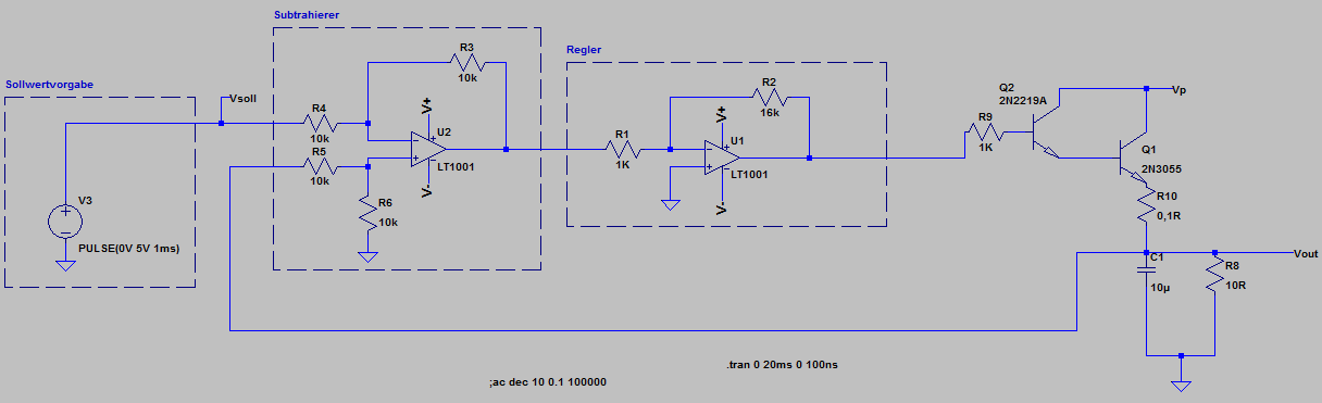

Also: Mein lückenhaftes Wissen sagt mir, dass ein PID-Regler mehr oder
weniger die Allzweckwaffe für vieles ist, also wollte ich in meinem
Leichtsinn so einen verwenden. Um das Teil streng nach Vorschrift per

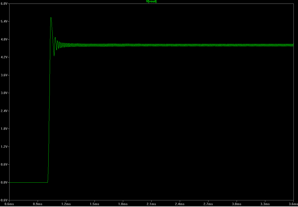

Ziegler/Nichols einzustellen habe ich erstmal eine rudimentäre Regelung
mit P-Regler und Ausgangstransistor aufgebaut (siehe Anhang). Das Teil
zum Schwingen zu bringen war auch kein großes Problem, bei Kp=16 gehts
mit gut 82kHz rund. Nach diverser Rechnerei bin ich dann auch auf die
Werte des PID-Reglers gekommen. Soweit so gut, blöderweise schwingt das
Teil in der Simulation auch ganz schön, von Überschwingern am Anfang
ganz zu schweigen.
Jetzt bin ich am grübeln:
-Sind meine Berechnungen falsch?
-Ist die Schaltung Mist?
-Sind PID-Regler überhaupt zu so einer Regelung geeignet? Die meisten
Schaltungen die man findet scheinen einfacher aufgebaute Regelungen zu
haben...
Im Anhang die Schaltung des schwingenden P-Reglers

Die Regelung ist wahrscheinlich nichtlinear, da die Ausgangsstufe
nichtlinear ist. Ausser, die Ausgangstransistoren haben ein konstantes
Beta (Stromverstaerkung)  angenommen, was so nicht zutrifft. Auch dann
... die Last von 10 Ohm // 10uF ist zufaelling und wenig Realitaet fuer
ein Netzteil. Dann nochwas : die spanung fuer die Regler V+ muss etwas
hoeher sein als die Vp. Um das zu entschaerfen wuerde ich den 2N2219A
durch einen PNP ersetzen. Dann mus man noch was umstellen, dass es geht.
Gast #840750
Positive Rückkopplung??
Die Transistoren sind keine Inverter, so kanns net gehen.
Im Tietzte-Schenk steht drin, wie man PID Regler einstellt. Erstmal
müssen I und D Teil überbrückt werden und werden erst später
eingestellt.

Stimmt, das ist ein weiteres Problem über das ich schon nachgedacht
habe: Da die Last an einem Netzteil ja zur Entwurfszeit nicht bekannt
ist (die 10 Ohm/ 10 uF hab ich wie schon bemerkt einfach mal willkürlich
hingeklatscht) wird die Reglereinstellung doch....naja, eher
kompliziert, oder?
Das die Reglerspannung etwas höher sein muss als die Spannung für die
Ausgangsstufe ist mir bewusst, sollte aber in dem Beispiel noch keine
Rolle spielen (Ausgangsspannung auf 5V, Reglerspannung bei 15V).
Eigentlich kommt da bei mir so langsam die Frage auf, wie man an so
einen Regler denn am besten rangeht, auch vom Prinzip her. Also wenn man
nicht gerade eine bestehende Schaltung kopieren will ;)
