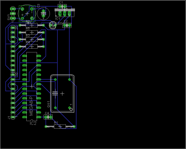

ich bin gerade dabei mich in Eagle einzuarbeiten. Meine erste Platine
(LCD-Uhr) steht jetzt. Wie gehts jetzt weiter ? Wie komme ich an meinen
Ausdruck zum Ätzen ?
Bitte seht Euch das mal an und gebt mir Tipps wie es jetzt weiter geht ?
Andreas

bin zwar auch nicht gerade ein Experte, aber das ist mir aufgefallen:
- keine 90° Knicks bei den Leiterbahnen verwenden, sondern 45°
- dreh den ATMega um 180°, dann kannst du dir die Durchführungen sparen
- breitere Leiterbahnen, siehe
http://www.mikrocontroller.net/articles/Eagle_im_Hobbybereich
- versuch die Platzierung der Bauteile noch zu optimieren, da kann man
noch einiges vereinfachen
phi
Gast #841238
jup, das meinte ich mit png.
das ganze sieht mir sehr nach autorouter aus. der ist - gerade bei nicht
so guter platzierung - eher zu vermeiden. zumindest die
versorgungsleitungen solltest du selbst routen.
auch die leiterbahnen sind nicht sehr dick. machts bei ersten
ätz-versuchen bestimmt ned einfacher ^^
dann kannst du dir beim routen eine menge arbeit sparen, wenn du eine
massefläche anlegst. die zeichnest du erst mal mit dem polygon tool in
der ebene, in der du sonst auch routest - hier also bottom. dann gibst
du ihr noch mit dem name werkzeug den namen deines masse-netzes. wenn du
im schaltplan das symbol gnd aus der supply-bib nimmst, heißt das eh
GND. mit einem klick auf ratsnets wird das ganze dann neu errechnet und
gerendert.
aber vorher solltest du trotzdem noch ein bisschen über sinnvolle
platzierung nachdenken. gerade die quarzleitungen sollten so kurz und
gleich lang wie möglich sein. (*)
und wenn du stehende widerstände oder welche mit kleinerem raster
nimmst, kannst du die vllt auch noch anders (geschickter ^^) platzieren.
übrigens ist es (für mich zumindest sehr) hilreich, sich die menüleiste
"command texts" anzeigen zu lassen.
(*) außerdem sieht mir der oszillator ein bisschen falsch angeschlossen
aus. der hat ja verbindung zur versorgungsspannung und schwingt selbst
und muss daher nur an den CLK-P pin des atmels. steht auch so im
datenblatt unter system clock, oder so.
grüße, holli
p.s.: das nächste png darf ruhig auch ein bisschen größer sein ^^

ok - erstmal danke für die Tipps - wie gesagt, ich "spiele" erst seit
ein paar Stunden mit Eagle.
Das das Layout nicht optimal, die Leiterbahnen zu dünn und die Pads auf
der falschen Seite sind habe ich verstanden.
Mein Problem ist aber eher, wie gehts jetzt weiter? Ich müsste doch
jetzt als nächstes einen Ausdruck produzieren, der nur die Leiterbahnen
enthält und den dann belichten oder aufbügeln unm dann die Platine zu
ätzen ?
Nur wie geht das ??? Ich suche mir einen Wolf und komme nicht weiter
Hat jemand einen Tipp ?
Andeas

Gast #841256
hmm, da hast du was falsch verstanden. die pads bei bedrahteten
bauteilen sind durchkontaktierungen, die auf jeder kupfer-ebene (also
top UND bottom) liegen.
