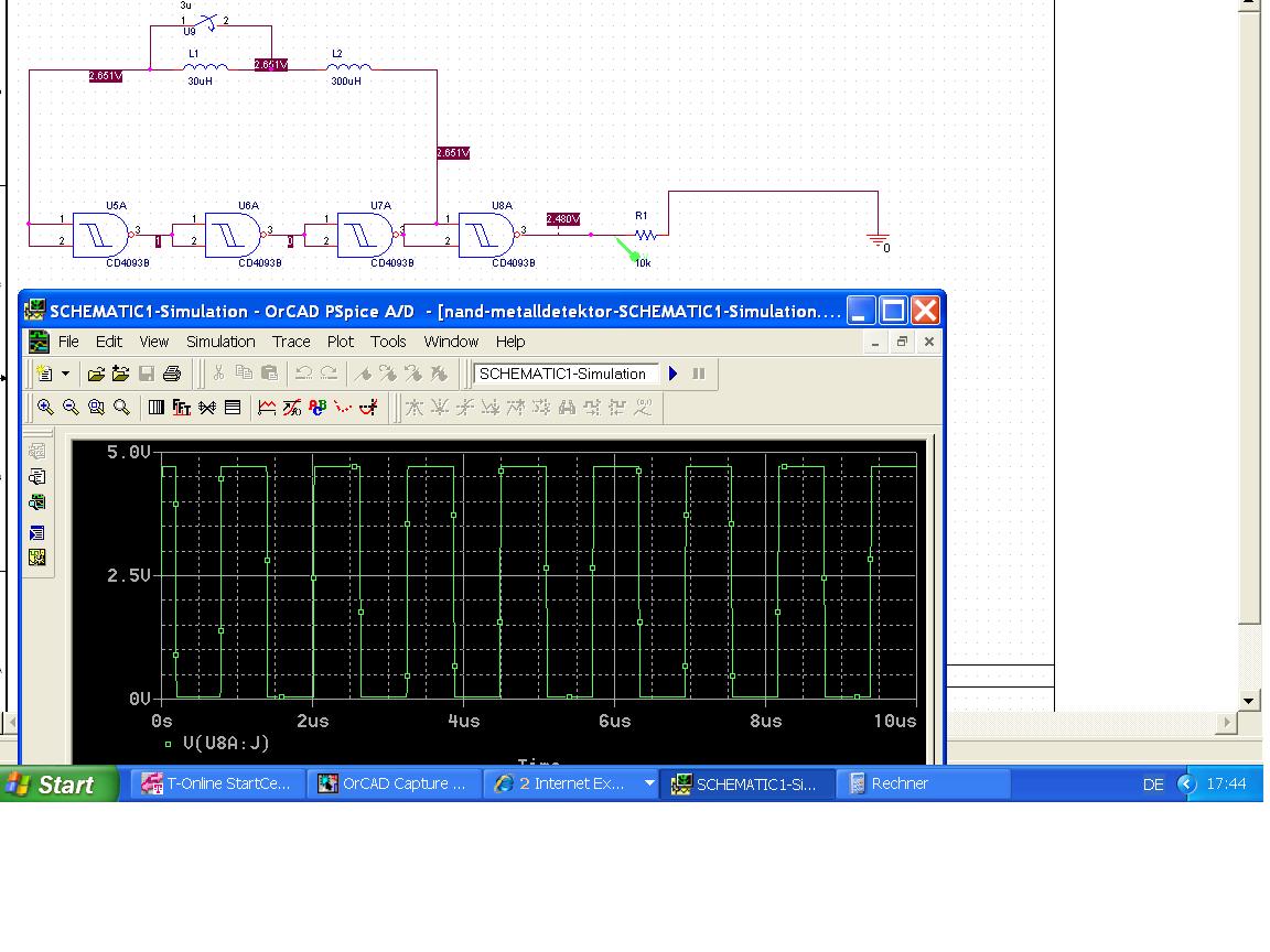

hallo!
habe schon diverse metalldetektoren in pspice eingehackt:
"http://home.skif.net/~yukol/image/newsch1.gif";  (mein Favorit, geht nur
mit Adresse markieren/kopieren und in Browseradresszeile einfügen,
komisch?!?)
oder
"http://www.circuitdb.com/circuits/id/67";
welches hier jetzt mein Beispiel sein soll (siehe Bild im Anhang) für
mein Problem.
Erläutert wurde übrigens zur Schaltung, dass eine Induktivitätsänderung
die Ausgangsfrequenz von 2MHz auf XMHz ändern würde, so der Autor.
Mein Simulation allerdings mit dem ergebnis, dass meine
indutivitätsänderung (simuliert durch den schalter, der eine
induktivität überbrücken soll) keine messbare wirkung am ausgang der
jeweiligen schaltungen hervorruft. die man weiter analysieren könnte.
dabei habe ich auch verschiedene größenordnungen getestet :  30uH ->
33uH;   300uH -> 330uH; usw.
Alles lässt das Ausgangesignal völlig kalt. :-((
Dabei will ich eigentlich nur einen Detektor bauen, der von 0 auf high
springt, sobald ein Metallteil (Schraube) einer Fläche (mit integrierter
Leiterschleife) nahe kommt. Das sollte doch easy sein?!!?
So eine Leiterschleife hat ziemlich sicher eine Induktivität von
10-50yH, abhängig von der ANzahl der Leiterschleifen un der Fläche. Eine
Schraube ändert die Induktivität doch höchstens um 3yH ?
Wer kann kurz einen Tipp geben, was ich nicht beachte?
Danke!
MfG
Knörz

Knörz wrote:
> nee, das ist es alles nicht!
> muss einen anderen grund haben...
Glaub ich nicht... und was ist mit den Testing Conditions? Wie ich
gesehen habe, fährst du die CMOS-Chips auf 5V spazieren... In der
Schaltung sind allerdings 12V angegeben...
Ausserdem: REALE SPULEN BENUTZEN!!! Das gibt erstens bei Spice einige
Fehler und zweitens arbeitest du hier dennoch mit Zeitkonstanten
(Oszillator)!
Gast #848707
mehrere sogar:
-der gezeigte gatter-oszillator arbeitet auf einer typ. durch die delays
gegebenen frequenz, die spule dürfte ihm fast egal sein , ohne c :
ungeeignete schaltung
- spice simuliert gatter so "lala" , würde mich nicht drauf verlassen
(reale gatter haben etwas andere eigenschaften, spice hat vereinfachte
modelle)
- die startbedingung + parameter der gatter sind dann noch ein eigenes
thema..
i.a. musste sowas real bauen + testen , simulation geht immer nur
soweit, wie deine modelle exakt mit der realität übereinstimmen, und da
sie das hier nicht tun...
