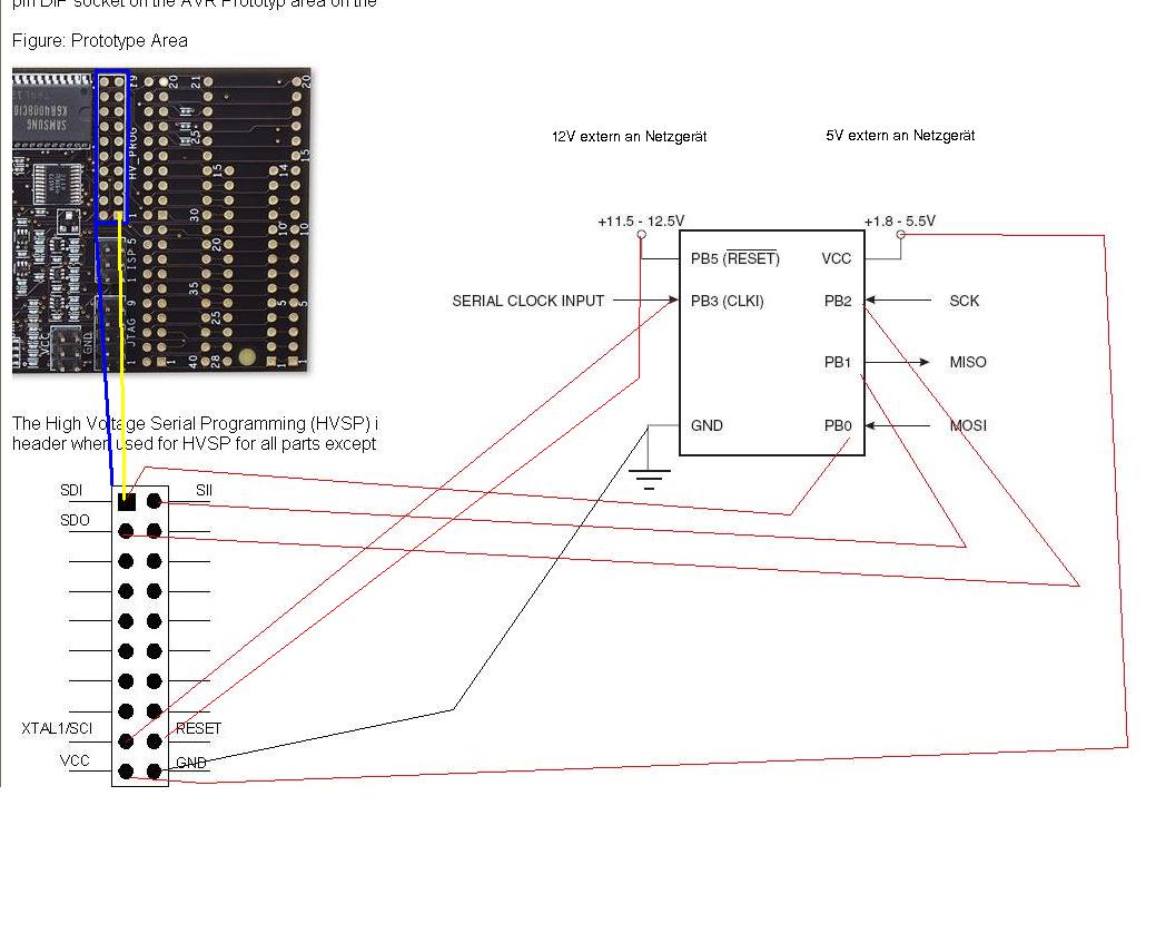

Wie muss ich das HVSP korrekt anschliessen? ISP war einfach. HV
eigentlich auch....
Siehe Bild. Den Restet habe ich nicht angeschlossen, muss ich das auch
noch machen? Dieser geht danach aber auf 12V dem traue ich nicht so
recht.
Gast #842261
>noch machen?
Ja, und wie Du das musst.
>Dieser geht danach aber auf 12V dem traue ich nicht so recht.
Deine Sorge ist unbegründet; die 12 V am Reset-Pin sind eben die
Besonderheit am HV-Programmiermodus und sie werden dem Pin garantiert
keinen Schaden zufügen.
Viel Erfolg :-)

DEN HVSP: habe ich wie folgt beschalten (siehe Bild).
> AVR kratzt fast ab
Das Problem ist, dass ich keine Verbindung so aufbauen kann, auch kann
ich danach nicht mehr auf ISP umschalten. Das Dragon macht gar nichts
mehr. Dann hilft nur noch ausstecken und wieder einstecken.
Gruss Fox

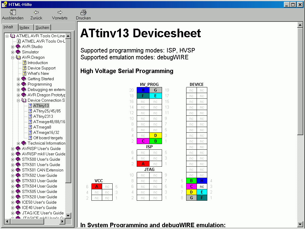

Gast #842410
Wahrscheinlich liegt es nur an irgendeinem winzigen Detail.
Was ist mit der roten Verbindung "A" in dem Plan, den Hannes gepostet
hat (siehe oben)?  Hast Du die gesetzt?  Wenn nicht, würde das verdammt
gut zu dieser Meldung...
>Überprüfen Sie das 5V am Controller anliegt etc.
...passen.

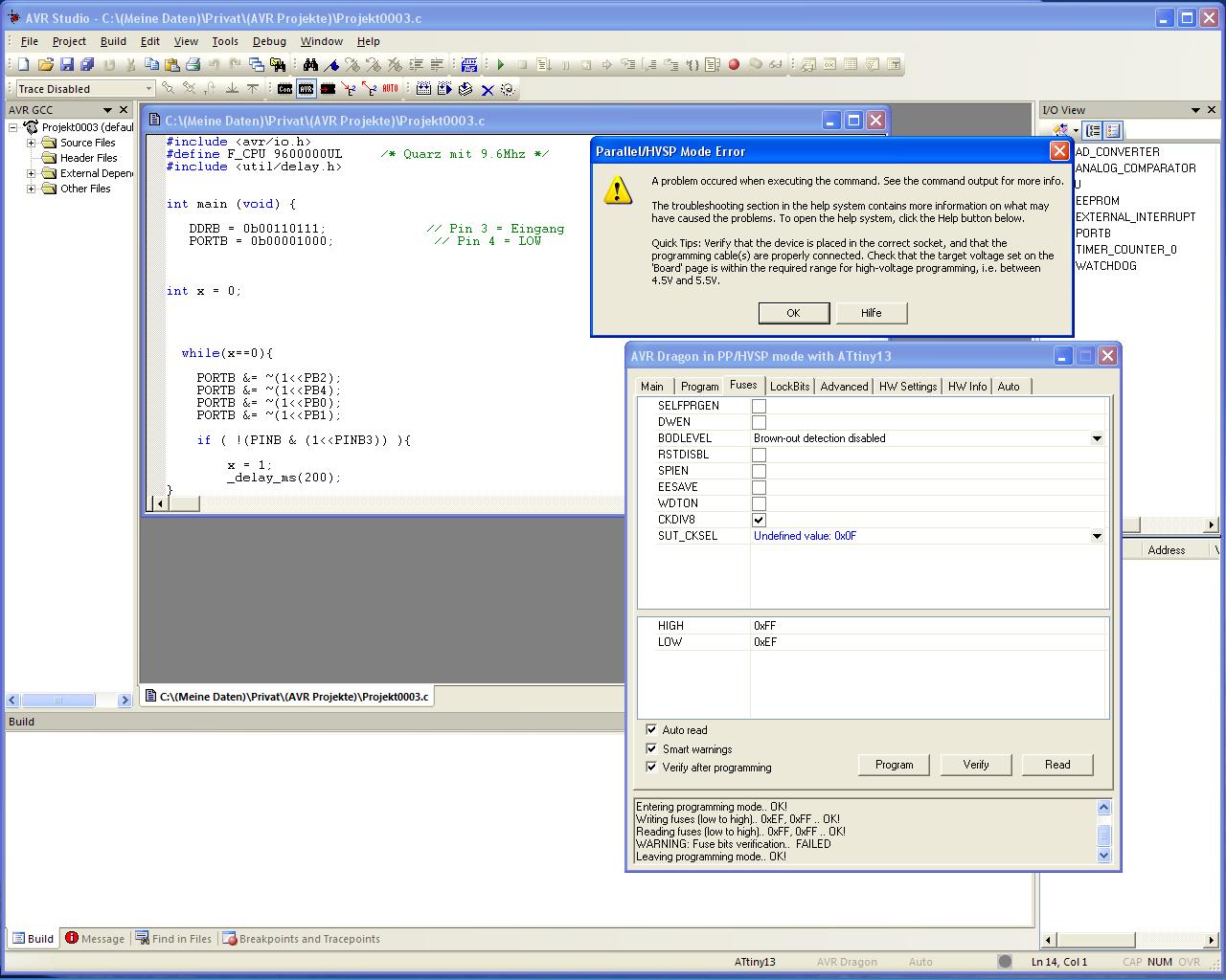

Gast #842477
so habe es probiert:
Ergebnis, ich konnte fuses lesen, chip löschen (hat es angezeigt, aber
nicht gemacht haha). Konnte sogar das Programm in das Flash schreiben,
funktionierte aber danach trozdem nicht. Fehler beim schreiben der Fuses
siehe Bild.
#842492
Das Du Lese- und Erase-Befehle abschicken kannst, bedeutet nicht im
geringsten, daß der AVR es auch getan hat.
Die Software schickt nur die entsprechenden Kommandos, ob das Gelesene
sinnvoll ist, kann sie ja nicht wissen.
Was Du lesen kannst, ist der Devicecode, der muß stimmen.
Wenn der schon nicht stimmt, ist jede andere Aktion Mumpitz.
Peter

#842559
> beim Bild von Hannes Lux
Das ist kein Bild von mir, sondern von ATMEL. Es ist ein Schnappschuss
aus der Hilfe zum AVR-Studio. Es ist auch auf Deinem Rechner vorhanden,
Du musst nur mal das Help-Menü öffnen.
Das Bild symbolisiert den Prototypen-Bereich des Dragon, den man sich
sinnvollerweise mit zwei IC-Fassungen (28-polig und 40-polig) und einer
40-poligen Stiftleiste nachrüstet, um dort AVRs programmieren und
debuggen zu können. Natürlich braucht man dann auch ein paar Strippen
mit entsprechenden Steckverbindern.
