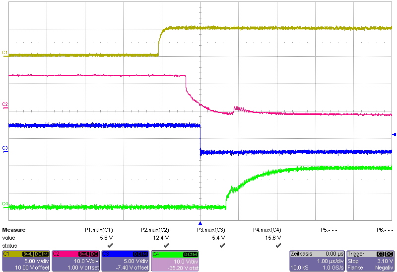

Das Schalten hab ich euch als Anhang zu verfügung gestellt! Die Grafik
zeigt das Ein - und Ausschalten (der Treiber invertiert!); die Deadtime
kann auch abgelesen werden.
Gast #842672
Rot und Grün sind die Gate-Spannungen?! Das sieht gut aus. Interessant
wäre noch das Schaltverhalten eines MOSFETs, also Gate-Spannung und
Source- bzw. Drainspannung, allerdings denke ich dass es ebenfalls gut
aussehen wird :-/
Hast du vor den Gates Widerstände, die ggf. das Schalten des MOSFETs
beeinflussen?
Die erste Störung kann auch von nicht gleichmäßig angeordneten
Hallsensoren kommen, wie man diese dann aber wegbekommt ... hmmm.
Sonst fällt mir im Moment nicht weiter ein.

Gast #842675
1µs Dead-Time finde ich zu sportlich.
Ich hab ein I-Powermodul, im Datenblatt stehen da 2µs... Der Hersteller
meinte, dass ich auch auf 1,5µs runter kann, brauch dann aber
selektierte Module...
Ich würds mal mit 3µs versuchen und erst wenn nichts mehr kaputt geht
reduzieren.

Zu den Gate-Widerständen: Da der Treiber ca. 200mA beim Einschalten und
400mA beim Ausschalten liefert, habe ich keine Gate-Widerstände
vorgesehen. Diese werde ich wahrscheinlich noch in die Leiterbahn
reinmurksen; darüber wird eine Diode gelötet, damit beim Ausschalten der
Strom nicht über den Widerstand fließt (schnelleres Auschalten, als
Einschalten)
