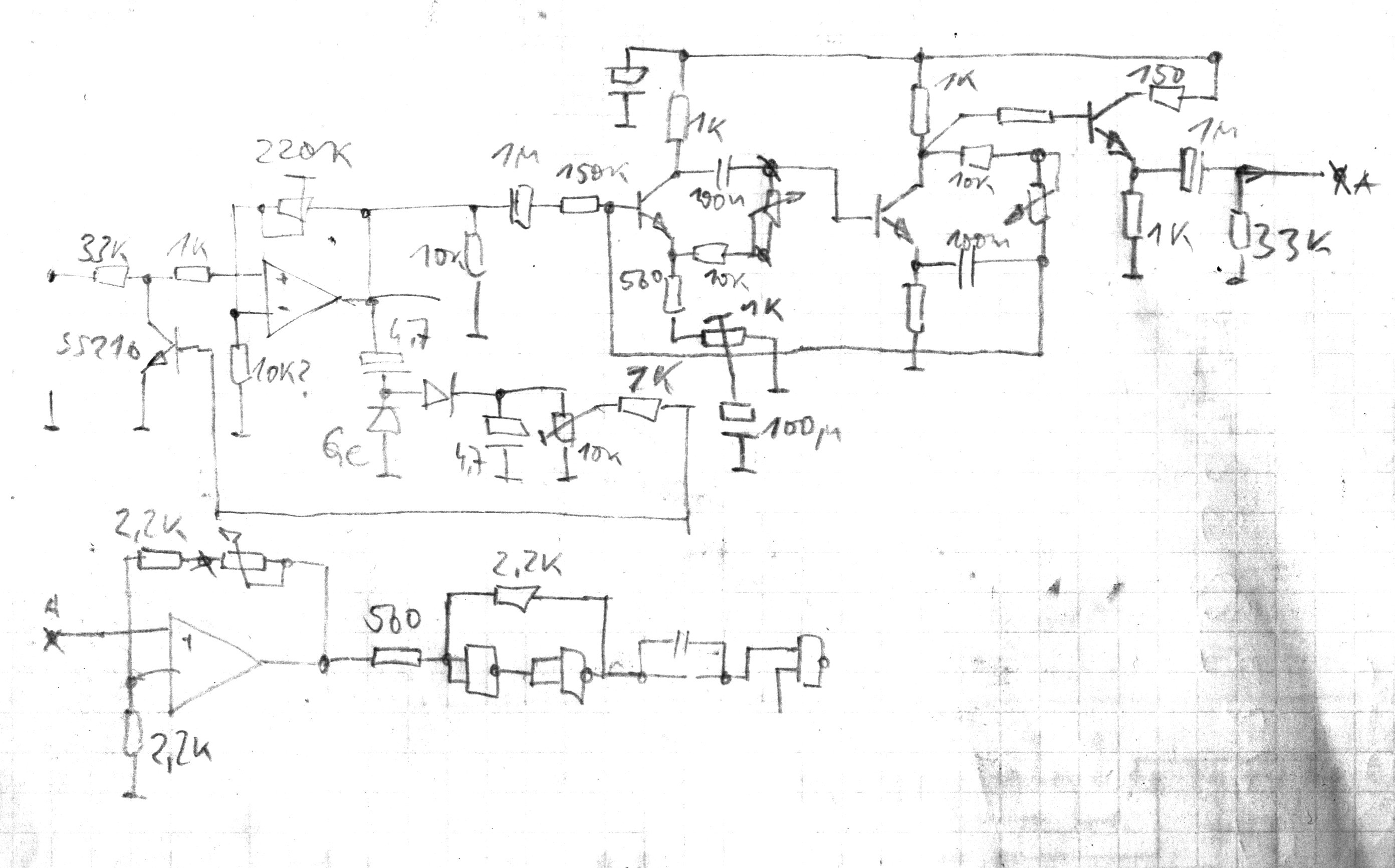

Baue ein Lauflicht,das im Takt der Musik
fortschalten soll.
Suche Schaltung,die den Takt oder Beat aus der Musik holt.
Musik wird durch Elektretmikrofon aufgenommen.
Denke an eine OP Schaltung mit Mikrophonvorverstärker,
Bassfilter,Schmitt-Trigger und
automatischer Anpassung an verschiedene Lautstärken.
Betriebsspannung: +5 Volt.
Benötigter Ausgangslevel: TTL (5 Volt) für AVR Controller.
Vorhandene OP´s: NE5532
Suche fertige,erprobte Schaltung,einfach nachzubauen.
Kein SMD,keine Experimente.
Dank Uli
Programm im Anhang zur Info.
Kritik zum Programmierstil ist willkommen.

Gast #64053
ich würde ein agc benutzen mit einer zeitkonstante um die 1s, das
resultat gleichrichten und durch einen tiefpass jagen mit einer
grenzfrequenz um die 10Hz, das dann in einen hochpass mit der selben
zeitkonstante wie das agc und dann bei knapp über 0V via komparator
triggern.
Gast #64054
ist zwar schon 20Jahre her, (1983, ja kommt hin..)
Damals gabs noch keine Computer, keine Drucker, geschweige denn
Mikrocontroller. Zumindest nicht so wie heute.
die beiden Poti's sind 100KOhm-Tandems. Transistoren nimmt man, was
man hat. das ganze läuft mit (lief) glaube ich mit +12Volt.
Funktionierte super! Haben damals etliche progammierte Lauflichtanlagen
gebaut.
Die alten Potsdamer wissen, was ich meine...
Die Programme waren fest im Eprom gespeichert, der Takt steuerte eine
Zählerkette, die oberen Adressleitungen konnte man mit Hand
durchtippen, um so die Programme zu wählen.
Vielleicht male ich das ganze nochmal im Eagle, dauert bestimmt genauso
lange, wie ich mit suchen des Zettels beschäftigt war...
Schönes WE
AxelR

Gast #64056
Dank an Alle!
Axel R: Versuche es mal nachzubauen.(konkreter Vorschlag).
Die anderen Hinweise sind sehr nett,müssen aber zeitaufwändig
entwickelt werden.Das wollte ich mit sparen.(Rad ist erfunden).
Weitere konkrete Schaltungsvorschläge sind willkommen.
z.b. Elektor (Gebe zu:Frage lieber Euch als zu suchen)
"Schaltplan,Lochraster,bauen,einschalten,läuft".
Im Tausch:Elektroteile (Trafos/Elkos/Elektronische Lastrelais...)
aus meinem Fundus.(bin Sammler und Jäger).
Ein paar Konzeptinfos: (andere Ideen willkommen)
Gut:Die Art der Programmselektion von Axel R.
Wird prinzipiell im Prog übernommen.

Gast #64057
"Suche Schaltung,die den Takt oder Beat aus der Musik holt.
 Musik wird durch Elektretmikrofon aufgenommen."
Falls damit der TAKT angezeigt werden soll, wäre es eine interessante
Programmieraufgabe, auf einem LCD-Display Viervierteltakt,
Dreivierteltakt, Fünfvierteltakt ("take five", wer es kennt),
Sechsachteltakt etc anzuzeigen, wobei dies unabängig vom Musikstil und
der momentanen Passage (Piano, Forte) und unabhängig von den
verwendeten Instrumenten (Klavier, Streicher, Bläser, Synthesizer,
Orgel, Vokal) und bei klassischer Musik unabhängig vom Dirigenten
gleichermaßen zuverlässig funktionieren müßte.
Vermutlich ist aber nur gemeint, die Betonung des ersten und/oder
dritten Taktes wie bei Pop-Musik üblich in einen Impuls zu verwandeln.
Also einfacher Eingangsverstärker mit Dynamikkompression,
Einweggleichrichter, Tiefpaß ca 100 Hz Grenzfrequenz, Schmitt-Trigger
z.B. mit 4093 oder 74132.

Gast #64059
Chris:Ja,gute Idee mit den verschiedenen Taktarten.
Aber ich habe zuwenig Ahnung von Musik zur Programmumsetzung.
90% der Popmusik ist doch 4/4 Takt oder ?
Walzer oder Tango läuft auf meinen Feten nur ab einem bestimmten
Stadium,und dann tanzt schon lange keiner mehr...
Denke in BPM,technomäßig,wie ein MIDI Sequencer.
(Der Musikunterricht meiner Jugend hat mir gereicht...)
Ein einfacher Trigger bei etwa 100Hz mit AGC,ist klar.
"Eingangsverstärker mit Dyn.komp.":Baue sowas lieber
nach erprobtem Schaltplan auf,habe schon einen großen Haufen
Entwicklerschrott.Sehr oft ergibt sich bei Selbstgeplantem
ein unvorhergesehenes,für mich unlösbares Problem.
Komme dann nicht weiter,bin Bastler und leider kein Ingenieur.
Deshalb brauche ich hier,wo Zeit knapp ist,einen konkreten Plan.
Programme kann ich ändern,bei "spinnenden" Analogschaltungen
bin ich schon verzweifelt!
Davon lass ich die (verbrannten) Finger!
Was Fertiges von Elektor oder so lief fast immer problemlos.
Nochmals Dank an Axel Rühl für den konkreten Schaltplan.
