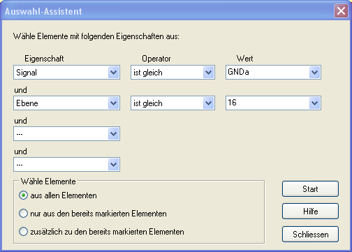

Andere Frage ist: Wie kann ich Leiterbahnen nur auf einem Layer
selektrieren um die Aura 0 zu setzten damit es mit der Fläche
verschmilzt.
Hast du schonmal den genialen Auswahlassistenten bemüht?

Ja, aberes scheint keine Möglichkeit zu geben die Leiterbahnen nur auf
einem Layer zu selektieren.
NIMM den AUSWAHLASSISTENTEN, der macht das!

Wie soll der Auswahlassistent das machen, kann er nicht, habe mit
ib-Friedrich telefoniert!! Kann keine Leiterbahnen nur auf einem Layer
Selektieren, nur alles oder Teilsegmente, also muss ich reichlich
klicken.
Es geht derzeit nicht!
