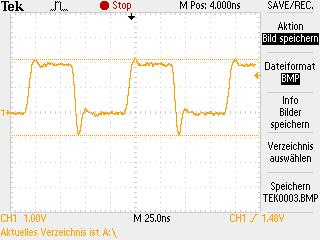

Ich habe Probleme mit diesem Quarzoszillator.
https://www.distrelec.com/ishopWebFront/catalog/product.do/para/language/is/de/and/shop/is/DE/and/id/is/01/and/node/is/acaaacaeabad/and/series/is/1.html
Die Frequenz ist 10MHz und eigentlich auch stabil beim Messen.
Mir machen die Spannungspegel sorgen.
Im Anhang ist dazu ein Bild, aufgenommen mit einem Tektronix DSO (200MHz
Bandbreite).
Am Quarzoszillator liegt eine Versorgungsspannung von ca. 3,28V an.
Parallel liegt ein 10nF Kondensator nach Masse.
Laut Datenblatt (3,3V+-10%) ist DVDD in Ordnung.
Der Enableeingang ist auf DVDD. Der Ausgang versorgt den Takteingang
eines DDS-ICs und parallel dazu liegt eine Lastkapazität von 27pF.
Die Ausgangsspannungspegel sollten laut Datenblatt bei >0.9*DVDD
(high-Pegel) und <0,1*DVDD (low-Pegel) liegen. Wie im Bild zu sehen,
habe ich 3 Pegel: +2V, 0V und kurzzeitig -1V. Ich frage mich nur wie das
zustande kommt ?
Wieso springt die Spannung von -1V auf 0V ?
Wenn das nicht wäre, dann würde eigentlich alles passen.
Vielleicht kennt sich jemand damit aus und kann mir ein Paar Tips geben.

ich habe jetzt nochmal verschiedene Messungen gemacht.
Im Anhnang ist noch ein Bild dargestellt.
Gelb: Messung über anderen Tastkopf (direkt von Tektronix)
Blau: Messung über BNC-Kabel (ich habe das Signal auch auf eine
BNC-Buchse geführt)
Ich glaube nicht, dass das so ausshene muss !
Das Signal ist so unbrauchbar.
MfG
Dieter

ich habe mal den Kondensator ausgelötet.
Es ist egal für die Messung, ob er drin ist oder nicht.
Ich hatte einen anderen dummen Fehler. Da der Clock auch von extern
zugeführt werden soll, habe ich einen 51Ohm Widerstand parallel gehabt
(für die Anpassung). Der hat natürlich die Pegel erheblich verfälscht.
Im Anhang das aktuelle Bild. Die Über- und Unterschwinger sind normal,
oder ?
MfG
Dieter

Wenn Dich die Überschwinger stören, kannst Du einen kleine (10-22 Ohm)
in Reihe zwischen Aus- und Eingang klemmen. Dann ist die Fehlanpassung
nicht so groß und die Relexionen (die die Überschwinger erzeugen)
weniger.
Gast #843943
nur zur Information.
Diese Überschwinger kommen durch Fehlanpassung zustande.
Wenn ich den Eingangswiderstand des DSO auf ca. 130Ohm setze, dann sind
sie fast weg.
Danke nochmal für eure Hilfe.
MfG
Dieter

>Meinst du ich kann die 27pF weglassen, wenn ich den Eingang eines
>DDS-ICs versorge ? Muss dann mal schauen wie groß die Eingangskapazität
>ist.
Diese Kapazität ist sicherlich aus der Messschaltung des Herstellers zur
Bestimmung einiger Signalparameter. Das macht der so, weil im normalen
Betrieb zu erwarten ist, dass durch den angeschlossenen Eingang
(irgendwo soll der Takt ja hin...) und durch Leiterbahnen etc. eine
kapazitive Belastung auftritt. Würde er die weglassen, wären z.B. seine
gemessenen Anstiegszeiten zu gut und im realen Betrieb oft nicht zu
erreichen. Diese Kapazitäten sind unerwünscht, denn sie reduzieren die
Anstiegszeit, sind aber real nicht vermeidbar.
Für den normalen Betrieb braucht kein zusätzliches C angeschlossen
werden - im Gegenteil, es erhöht nur die Stromaufnahme. Es muss in
keiner Betriebsart ein C angeschlossen werden!
Wenn du ein gutes Signal am DDS-Eingang haben willst, so
- kannst du räumlich nahe an der Signalquelle einen Serienwiderstand
einfügen. Mein Empfehlung wären so 20-40 Ohm - das hängt vom Typ des
eingebauten Treibers und auch von dem Wert in meiner dritten Aussage ab.
Damit werden die Über- und Unterschwinger reduziert.
- solltest du nur eine Senke anfahren. Falls der Takt an mehreren
Stellen gebraucht wird, mit mehreren Widerständen an der Quelle die
Senken getrennt anzufahren (besonders dann, wenn sie weiter auseinander
liegen). Damit werden stufige Flanken vermieden, die bei Takten
besonders störend sind.
- solltest du idealerweise eine Leitung mit einem definierten
Wellenwiderstand verwenden - auf jeden Fall aber mit konstanter
Leiterbreite routen, denn das gibt zumindest einen weitgehend konstanten
Wellenwiderstand. Zusammen mit dem o.g. Serienwiderstand:
Serienanpassung.
An deinem Signal TEK0006 sind die Über- und Unterschwinger so groß, dass
sie bereits von den Eingangsschutzdioden begrenzt werden. Nicht optimal!
