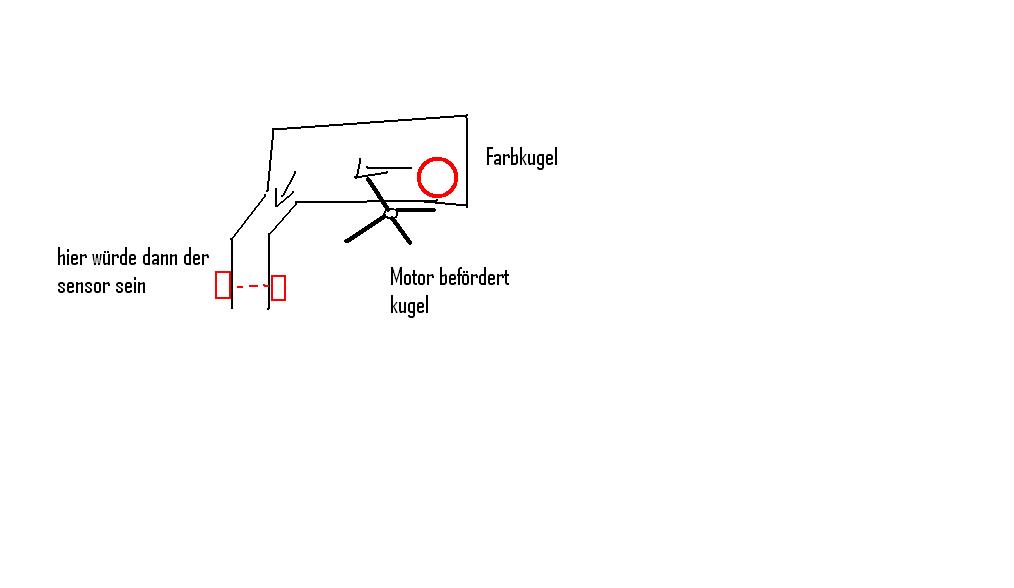

hallo
mit dem federkontakt verstehe ich nicht so recht
hört sich aber interessant an
hier nochma eine rudimentäre skizze wie dieser "hopper" aussieht
wäre sehr interessiert an deiner lösung, wenn diese viel einfacher ist
und möglicherweise den motor schneller reagieren lässt, denn das brauche
ich unbedingt,deshalb fand ich ir licht gut
Hehe, "picasso" passt ... ;-)
Bleibt die Kugel bis zum Abschuß an der Stelle, wo der Sensor
eingezeichnet ist?
Falls ja, könnte man so etwas an der Stelle einbauen:
http://www.conrad.de/goto.php?artikel=709492
Natürlich so, daß die Hebelkraft die Farbkugel nicht zerquetscht ... ;-)
Nice week,
Zardoz
in dem hopper sind mehrere kugeln.. die rollen dann alle noch unten.
d.h. in der unteren röhre sind dann so ungefähr 5 kugeln. wenn ich dann
mit dem markierer schieße, fallen die kugeln alle nach unten bzw. sind
keine kugeln mehr da, weil das schaufelrad des motors die farbkugeln im
oberen behälter daran hindert weiter nach unten zu rollen.
ich denke ma das dann mit dem hebel dann der kontakt offen wäre und der
motor anlaufen würde.... wenn eine kugel in der unteren röhre wäre ,
würde ja dann der hebel den kontakt schließen und den motor stoppen
sehe ich das richtig so ?
