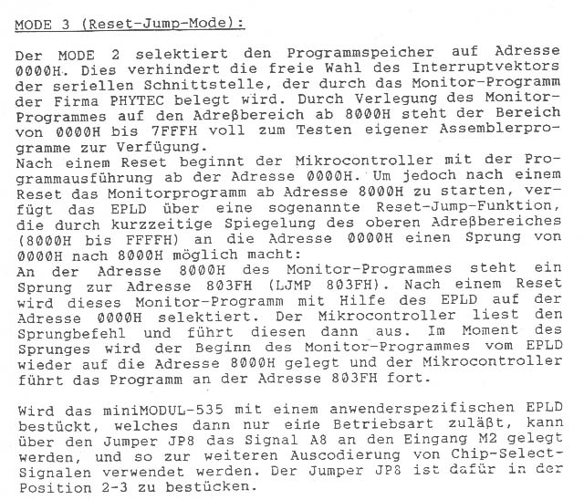

Ich habe auch noch einen kleinen Beitrag gefunden wo vielleicht etwas
dabei, allerdings verstehe ich das nicht richtig. Kann ich jetzt
einfach mein Prog über das Monitorprog laden und es läuft ?.
Ich habe das mal mit angehängt.
das sieht genauso aus dieses Modul. Also ich denke das kann schon
passen. Die Firma sitzt laut Vorwahl auch in Mainz. Allerdings ist mein
Gerät aus dem Jahr 1988, da wird sich schon etwas getan haben aber ich
hab mir mal das Hardware Manual heruntergeladen und schau mal. Super
Tipp. Danke
Ich hab mir jetzt mal die Doku angeschaut allerdings hat sich wie
befürchtet auch schon einiges getan. Ich kann mir nicht genau erklären
wie der Speicher aufgeteilt ist. Darüberhinaus weiss ich auch nicht wie
man ein Programm ausführen kann. Wenn man das Board einschaltet und
gleichzeitig ein Terminalprogramm laufen hat habe ich Zugriff auf das
eingebaute Terminalprogramm des Board aber wie laufen denn dann die
Beispielprogs die ich geschrieben habe. Von aussen kann man nicht
einstellen ob das Beispiel oder das Monitorprog gestartet wird.
Vielleicht hat ja jemand noch einen guten Tipp für mich.
