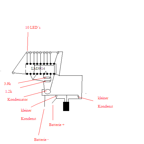

Gast #843691
Hattedie Platine beim meinem Elektriker um die Ecke, der meinte das
soweit alles in Ordnung sei. Man müsste halt mal einen Ersatz verwenden.
Was für einen hat er natürlich nicht gesagt.
Die Platine wird im Modelbau eingesetzt bei einem RC-Akku 7,2V 4350mAh.
Es kommen natürlich nicht die vollen 7,2V an, da ist noch ein
Spoannungsregler drin, kann ich aber nicht erkennen was da drauf steht.
Beim messen ergeben sich 4.8V zwischen den Spannungsregler und dem LM
3914.
#843739
Mirko,
Da Du einen recht starken Akku benutzt (4AH) gehe ich davon aus, dass Du
damit ein Modell mit Elektromotor betreibst.
Ein Elektromotor der so einen dicken Akku braucht, zieht enorm viel
Strom, und verursacht beim An- und besonders Abschalten EXTREM HOHE
Peeks auf der Spannungsleitung, die der Spannungsregler vielleicht nicht
ausbügeln kann.
Ich kann mir sehr gut vorstellen, dass da die Ursache liegt.
Jochen Müller

Gast #843764
nein
der lm3914 is ok, wenn der stirbt, liegt die ursache woanders - dh auch
der max... wird in dieser schaltung sterben !
evtl besser: vom akku weg zuerst kleine drossel, dann dicker elko, zb
470uf, um spg.spitzen abzufangen; dann sollte nix mehr kaputtgehen!
+ nimm neuen 5v-regler, der alte is vmtl auch defekt
