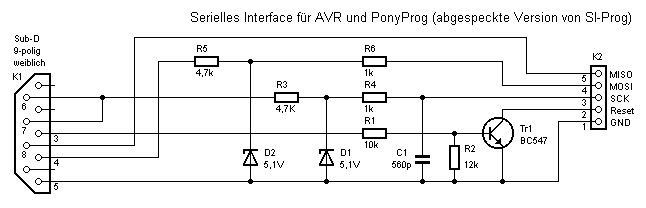

Servus,
bin ebenfalls totaler AVR Anfänger. Bin auf dieser Seite auf das AVR
Turorial gestoßen und hab die Schaltung dort nachgebaut. Den ISP Adapter
für die serieller Schnittstelle hab ich mir selber gelötet (Schaltplan
hab ich angehängt).
Nun wollte ich die Schaltung mit meinem Arbeitslaptop (leider Vista und
leider keine serielle Schnittstelle ) über PonyProg programmieren.
Als dies nicht ging, habe ich hier im Forum gesucht und viele Beiträge
gefunden, deren Aussage es war, mit einem USB-seriell-Adapter und vista
funktionierts gar nicht.
Habe aber mit einem Oszi nachgemeßen und PonyProg spricht die serielle
Schnittstelle an, so wird der Reset Pin des Avr zum Programmieren auf
Masse gezogen und auch auf den anderen ISP Leitungen kommen Signale an.
Jetzt meine Frage: Warum erkennt PonyProg trotzdem den AVR nicht? Helfen
andere Einstellungen am ComPort (unter dem HardwareManager von Vista)
etwas?
Danke für eure Antworten zu diesem bereits viel besprochenen Thema.
