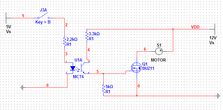

Also, mit einem optocoupler Schalte ich das Gate des Buz auf die 12V (3,3 Kohm wegen dem opto). Der Motor Sitzt zwischen + und Drain. Source liegt an -. Noch ohne PWM, aber der optocoupler ist da um die Stromkreise zu Trennen, damit ich mir keine Gedanken um Störungen durch den Motor, für den Rest machen muss...
Du musst schon erzählen, in welcher Konfiguration Du den ganzen Mist betreibst. Wenn Du den Motor mit einem einzelnen Transistor Low-Side betreibst, dann brauchst Du definitiv eine Freilaufdiode, bei einer H-Brücke u.U. nicht...

Die Schaltung besteht an der Leistungs Seite nur aus dem schaltenden teil des Opto und dem Buz11 bei dem, damit er auch aus geht, noch ein Pulldown Widerstand von Gate gegen Masse geschaltet ist. Ich dachte mir, dass der Buz11 sich selber durch die eingebaute Diode vor der gegenläufigen Induktion schützt...
Daniel Platte wrote: > Ich dachte mir, dass der Buz11 sich selber durch die eingebaute Diode > vor der gegenläufigen Induktion schützt... Nein, denn die Spannung an Drain steigt beim Abschalten wegen der Induktion. Die Diode ist also immer in Sperrrichtung.
Mann, lass doch mal endlich die konkrete Schaltung rüberwachsen! Aus dem Geschreibsel wird doch kein Mensch schlau. Und nochmal: wenn Du nur mit einem Transistor schalten willst, dann brauchst Du eine zusätzliche Freilaufdiode. Die muss schließlich parallel (mit Kathode an der positiven Versorgungsspannung) zur Last eingebaut werden. Die Inversdiode im MOSFET nützt Dir in dem Fall überhaupt nichts, weil die dann in Reihe zur Last liegt!

------------------------------------------------------------------------ -------- Die Schaltung besteht an der Leistungs Seite nur aus dem schaltenden teil des Opto und dem Buz11 bei dem, damit er auch aus geht, noch ein Pulldown Widerstand von Gate gegen Masse geschaltet ist. Ich dachte mir, dass der Buz11 sich selber durch die eingebaute Diode vor der gegenläufigen Induktion schützt... Diese Schaltung würde ich mir patentieren lassen - ich verstehe sie nicht.
#844158
Also als Beispiel: Wenn am Drain eine Relaisspule gegen Plus hängt, dann wird beim Ausschalten eine Spannung induziert, die zur zuvor angelegten entgegengesetzt gepolt ist. Dann wird das Drain weit positiv hochgezogen und da nützt dir die Freilaufdiode im BUZ11 gar nichts. Da bräuchte es eine Freilaufdiode parallel zur Relaisspule. Ganz unabhängig davon: Die Freilaufdioden in Mosfets haben so schlechte Eigenschaften, dass sie in vielen Fällen nicht ausreichen.

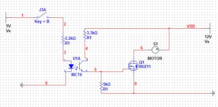

Da der Plan... Da wo der Schalter ist soll die PWM hin...

Wie die anderen schon sagten: Antiparallel zum Motor MUSS eine Freilaufdiode, sonst geht der BUZ11 beim ersten ABschalten in die ewigen Chipgründe über...
Hab ihn jetzt schon mehrmals aus und an gemacht, sogar ziemlich oft schon, bis jetzt geht er immer noch. Wird auch nicht besonders warm... Die Diode die in einem Fet eingebaut ist wofür ist die bitteschön?!?

Ich steh grad irgendwie auf dem Schlauch... Dioden Stromrichtung ist die Technische, was mir dann sagt, dass Technisch von der Source zum Drain Strom fließen kann. Also die Richtung die ich für den Induktionsstrom bräuchte, richtig?!? Und ja, mit 7,5A läuft da ein Motor dran (mit an und aus !). Hab eben mal mit meinem Oszi die Versorgungspannung angeschaut, sieht zackig aus aber nicht so schlimm...

Kein ELKO, aber ein 100nf am Motor. Versorgungspannung war etwas blöd ausgedrückt... is ja nur die Stromversorgung für den Fet, den Motor und den schaltenden Teil des Opto (siehe Plan, rechte Seite). Da is doch bischen Ripple nicht schlimm eigentlich :) Das Zackige ist wohl vom Motor, ist ja ein Bürsten Motor, da wird der ordentlich an der Stromquelle ziehen wenn die Bürsten weiterdrehen

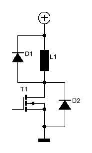

Wenn ich Drain vom Fet an + mache und den Motor zwischen Source und - dann liegt doch die Inversdiode im Strompfad der Induktion des Motors. Also in dem Zustand das der Fet abgeschaltet ist und Der Motor aber immer noch dreht.
So wie im Anhang muss das aussehen. D1 ist die Freilaufdiode, D2 die Inversdiode des MOSFET...

Ja wenn der Motor jetzt anders liegt, also zwischen Source und - dann kann ich doch die D1 sparen.
Daniel Platte wrote: > Wenn ich Drain vom Fet an + mache und den Motor zwischen Source und - > dann liegt doch die Diode im Strompfad der Induktion des Motors. > Also in dem Zustand das der Fet abgeschaltet ist und Der Motor aber > immer noch dreht. Mal Dir das mal in Ruhe auf und überleg noch mal, was Du da geschrieben hast... Abgesehen davon wirst Du in der Konfiguration den FET nicht mehr richtig aufgesteuert bekommen, wenn Du ihm nicht eine separate, nicht auf Masse bezogene Versorgungsspannung spendierst! Ein letztes Mal: Die Freilaufdiode muss PARALLEL zur Last liegen!
Daniel Platte wrote: > Ja wenn der Motor jetzt anders liegt, also zwischen Source und - dann > kann ich doch die D1 sparen. NEIN!!! Siehe oben...

Hm ok, is nicht parallel wenn ich den Motor anders lege...
